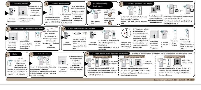

Salut alors avant de changer pour z2m tu peux essayer une autre manipulation.
Tu ouvre le réseau sur zha.
Tu appuis 5 fois sur R rapidement et le cinquième appuis tu le maintien 15 secondes
Tu attends les mouvements continue du volet et tu appuis sur le bouton stop.
Et normalement le volet doit être reconnu par zha

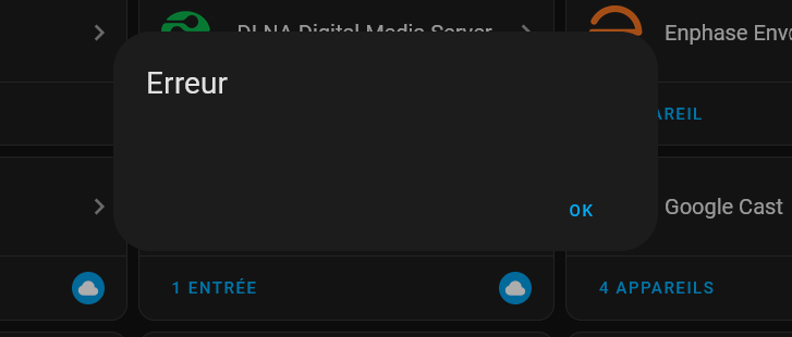

J’ai voulu réinstaller ZHA mais j’ai une erreur…
C’est sûrement par ce que zha et z2m entre en conflit. Il y a une procédure pour supprimer l’un pour pouvoir passer a l’autre. Je ne connais pas la procédure, mais tu devrais trouver l’info sur le forum.

Couper l’alimentation mettre le fil noir sur la phase
Remettre l’alimentation
/ L’Equipement va faire :
• une 1ère série de
mouvements, attendre
• Une 2ème série de
• Dès que l’Equipement
commence à refaire un
mouvement couper l’alimentation.
Remettre le fil noir sur le neutre
Activer le permis joint z2m
Appuyer 5 fois sur R.
Attendre la fin des voyants
Pendant les mouvements de l’Equipement, faire un appui sur le bouton Stop

Essaie déjà ce que te dit @14lfl il connaît bien ses volets et pour certains il faut valider les fin de course.
Pour la méthode que je t’ai explique Il faut bien supprimer la télécommande de z2m avant de commencer. Si tu suis la méthode a la lettre la télécommande ce réassocie tout seul quand tu fais 5 R et au mouvement du volet stop et en même temps le volet et la télécommande entre dans le réseau.
Fais la en dernier recours. J’avais le même problème que toi il n’y avait que la télécommande qui entrée et j’ai du faire cette méthode volet fin 2021 k par k
@14lfl : ok, je valide les fins de courses après avoir réassocié la télécommande au volet, puis j’ouvre le reseau z2m. C’est bien cela? @Greg_Wisniewski : oui, volets k par k…
