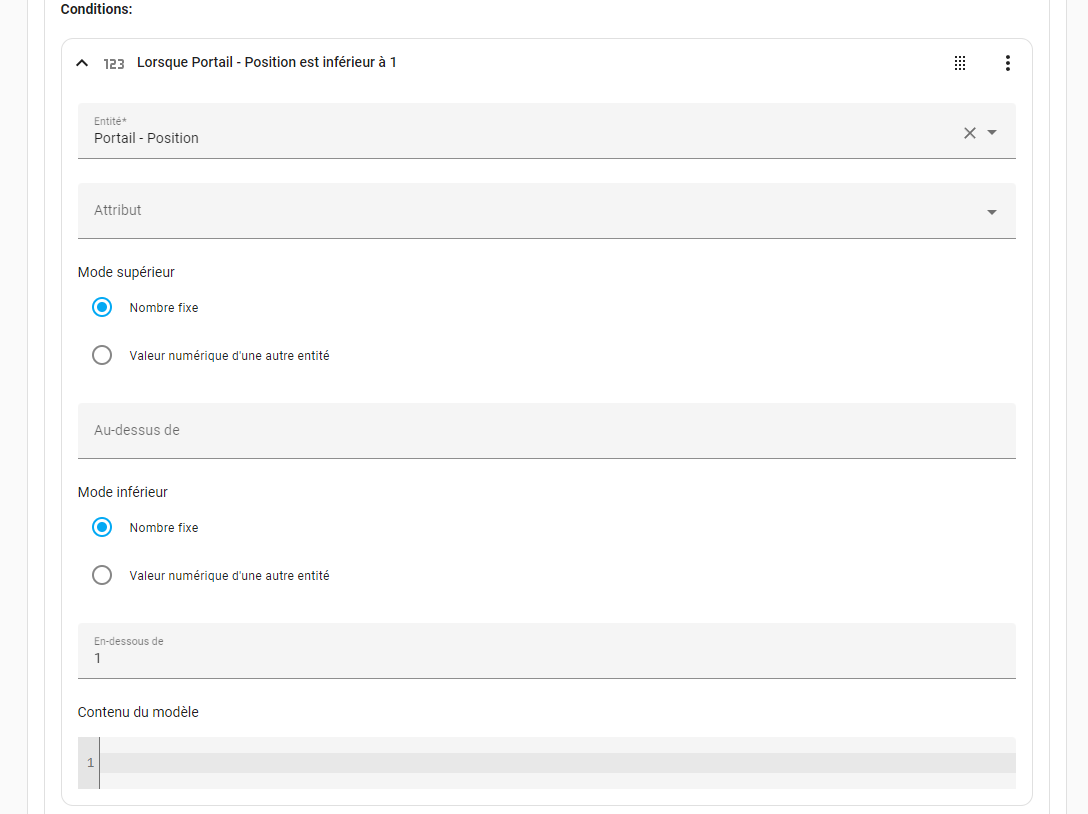

Le script utilisé est le suivant :
alias: Allée du garage - Actionner portail
sequence:
  - choose:
      - conditions:
          - condition: numeric_state
            entity_id: input_number.portail_position
            below: 1
        sequence:
          - service: timer.start
            metadata: {}
            data: {}
              entity_id: timer.portail_timer
          - service: input_number.set_value
            metadata: {}
              value: 0
              entity_id: input_number.portail_sens
          - type: turn_on
            device_id: 4bd1068c9b590c3d3b2093b1ddbfd674
            entity_id: 8bbe9d33a26c8a37367385e18359c016
            domain: switch
          - delay:
              hours: 0
              minutes: 0
              seconds: 1
              milliseconds: 0
          - type: turn_off
            domain: switch
      - conditions:

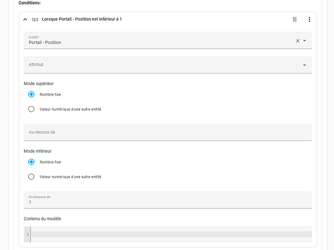

      - conditions:
            above: 2
        sequence:

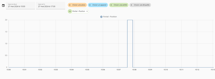

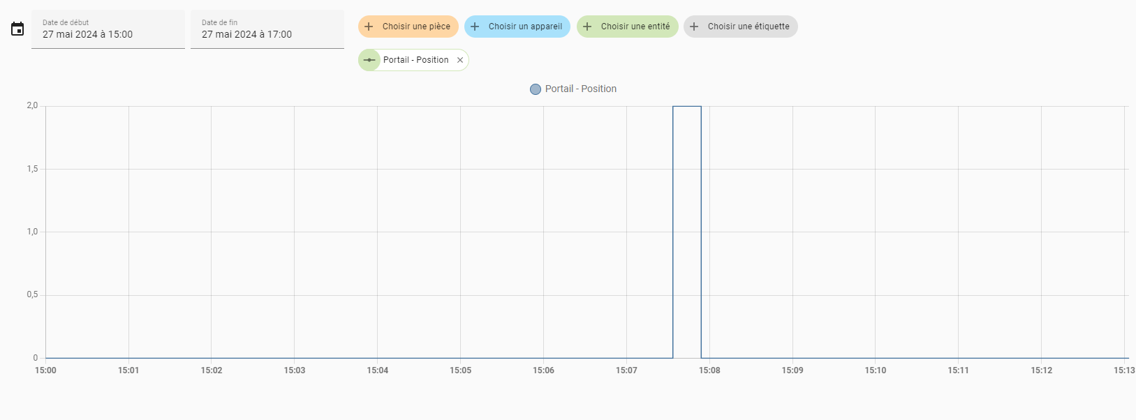

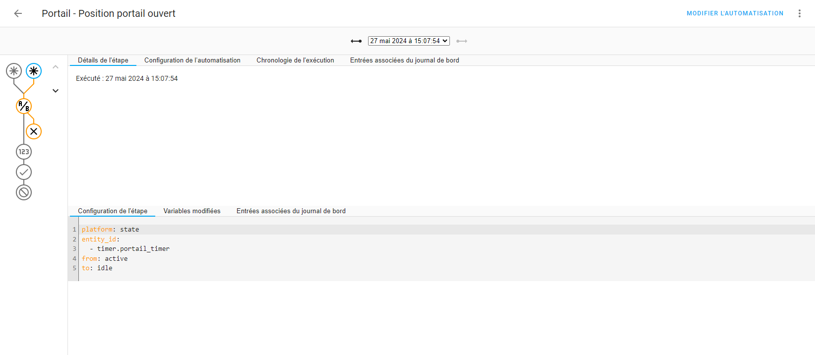

A des moments, le portail s’arrête en cours d’ouverture ou de fermeture, à d’autres moments, il se ferme complètement puis se rouvre…
Je dois avoir un problème avec les automatisations mais je ne vois pas lequel.
Pour les automatisations Portail - Position portail ouvert et Portail - Position portail fermé, j’ai ajouté en trigger le passage du timer de active à idle car les triggers liés au passage de on à off pour les capteurs d’ouverture ne semblaient pas fonctionner à chaque coup…
Si quelqu’un à une idée de ce qui mer… ça m’aiderait bien. Merci d’avance.

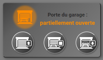

Tu as la réponse si dessous :

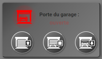

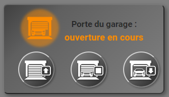

        portail_carte:
          card:
            type: custom:button-card
            label: |
                if (states['input_number.portail_position'].state == '0.0')
                  return "fermé";
                else if (states['input_number.portail_position'].state == '1.0')
                  return "ouvert";
                else if (states['input_number.portail_position'].state == '2.0' && states['input_number.portail_sens'].state == '0.0')
                  return "ouverture en cours";
                else if (states['input_number.portail_position'].state == '2.0' && states['input_number.portail_sens'].state == '1.0')
                  return "fermeture en cours";
                else if (states['input_number.portail_position'].state == '3.0')
                  return "partiellement ouvert";
            show_label: true
            layout: name_label
            styles:
              grid:
                - grid-template-areas: '"n" "l"'
                - grid-template-rows: min-content min-content
                - grid-template-columns: min-content
              name:
                - font-size: 1.0em
                - font-weight: bold
                - padding-left: 140px
                - padding-top: 15px
                - color: rgba(0,0,0,0.6)
              label:
                - font-size: 1.1em
                - font-weight: bold
                - padding-top: 5px
                - align-self: start
                - text-align: start
                - color: |
                        return 'rgba(64,192,64,1.0)';
                        return 'rgba(255,0,0,1.0)';
                      else if (states['input_number.portail_position'].state == '2.0')
                        return 'rgba(255,140,0,1.0)';
                - animation: |
                        return 'blink 2s ease infinite';
              card:
                - background-image: >-
                    linear-gradient(135deg, rgba(64,64,64,1.0) 0%,
                    rgba(96,96,96,1.0) 25%, rgba(128,128,128,1.0) 100%)
                - border-radius: 10px
                - box-shadow: 4px 4px 8px 0px rgba(32,32,32,0.5)
                - border: 2px rgba(32,32,32,0.5) outset
                - width: 320px
                - height: 180px
            tap_action:
              action: none
            hold_action:
              action: none

Le script doit pouvoir être simplifié. J’ai aussi un souci sur la détermination de l’état de l’input_number. En mode graphique, on ne peut sélectionner que ‹ inférieur à › et/ou ‹ superieur à › et pas la valeur réelle. Rien que ça c’est pénible…
Je suppose que ‹ contenu du modèle › doit permettre de saisir la valeur mais j’ai pas compris le fonctionnement…
Quand tu crée ton trigger ou ta condition, si tu prends l’état de l’entité au lieu de l’état numérique ça doit résoudre ce problème non ?
En prenant l’état et pas l’état numérique, j’ai le choix entre « Indisponible » ou « Inconnu ».
Je vais tester en saisissant manuellement la valeur numérique et pas un des choix.

Résultat du test :
  • le portail était fermé
  • une exécution du script : l’affichage est passé en « portail en mouvement » puis « portail fermé » (il n’est pas passé par « portail ouvert » alors que le portail s’est ouvert en entier puis s’est refermé…
Le graphique de l’input_number :
L’automatisation ‹ Portail - Position portail ouvert › a bien été declenchée à la fin du timer :
Je ne comprends vraiment pas pourquoi le portail s’est ouvert et refermé dans la foulée sauf si le script a été exécuté deux fois (alors qu’il n’y a eu qu’un seul appel).
Oui l’automatisation s’est lancée mais n’a pas aboutie, je suppose à cause de la condition
On voit bien sur l’historique de l’auto que la condition était fausse puisque après a/b on a X et non pas le 123 (definition de l’input number).

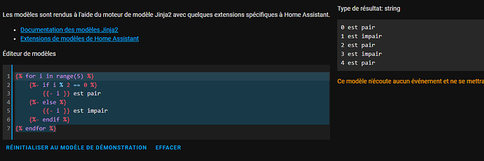

C’est dense :wink:
Si l’objectif c’est de tester si pair ou impair, le modulo c’est parfait pour ça
{% for i in range(5) %}
    {%- if i % 2 == 0 %}
        {{- i }} est pair
    {%- else %}
        {{- i }} est impair
    {%- endif %}
{% endfor %}

Donc une impulsion du relai ouvre le portail si il est fermé ou le ferme si il est ouvert. Une deuxième impulsion arrête le mouvement, une troisième impulsion relance le mouvement dans le sens inverse, etc…
Pour le garage par exemple :
Si tu as une autre idée @Krull56 je suis preneur :wink:
Ok, fonctionnement « classique » comme le mien, basé sur l’état du portail au moment de l’impulsion.
Tu m’as embrouillé avec paire et impaire :grin:
Je n’ai pour ma part pas trouvé de cas d’usage où l’état du mouvement serait utile. Il est fermé ou ouvert tout simplement … mais je me doute que tu vas m’en trouver un…ou plusieurs :wink:
Un exemple : je l’ouvre partiellement pour sortir la poubelle. Ce n’est plus aussi important maintenant que j’ai tiré un câble pour l’alimenter en 220V mais avant avec le printemps de m… qu’on a une ouverture partielle bouffait moins de jus sur les batteries qu’une ouverture complète.
