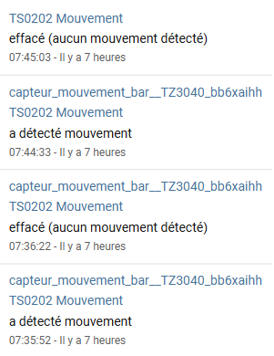

je precise que dans les tableaux de bords, je vois bien le capteur passé a « non detecté » au bout de 30 secondes au lieu de 3 minutes. Mais ca, c’est HA qui l’impose, si ej repasse devant le capteur, rien ne se passe, et si j’attends les 3 minutes de limitations materielle, il se declenche
si je repasse en 2026.3, ca fonctionne parfaitement, c’est bien au bout des 3 minutes que HA le voit en " non détecté"
En 2026.4 j’ai beau etre en mouvement devant, au bout de 30 secondes PILES, il passe en non detecté
et je remarque aussi, que la remontée de charge de la pile est completement incoherente
edit, une capture ou on voit bien les 30 secondes :
