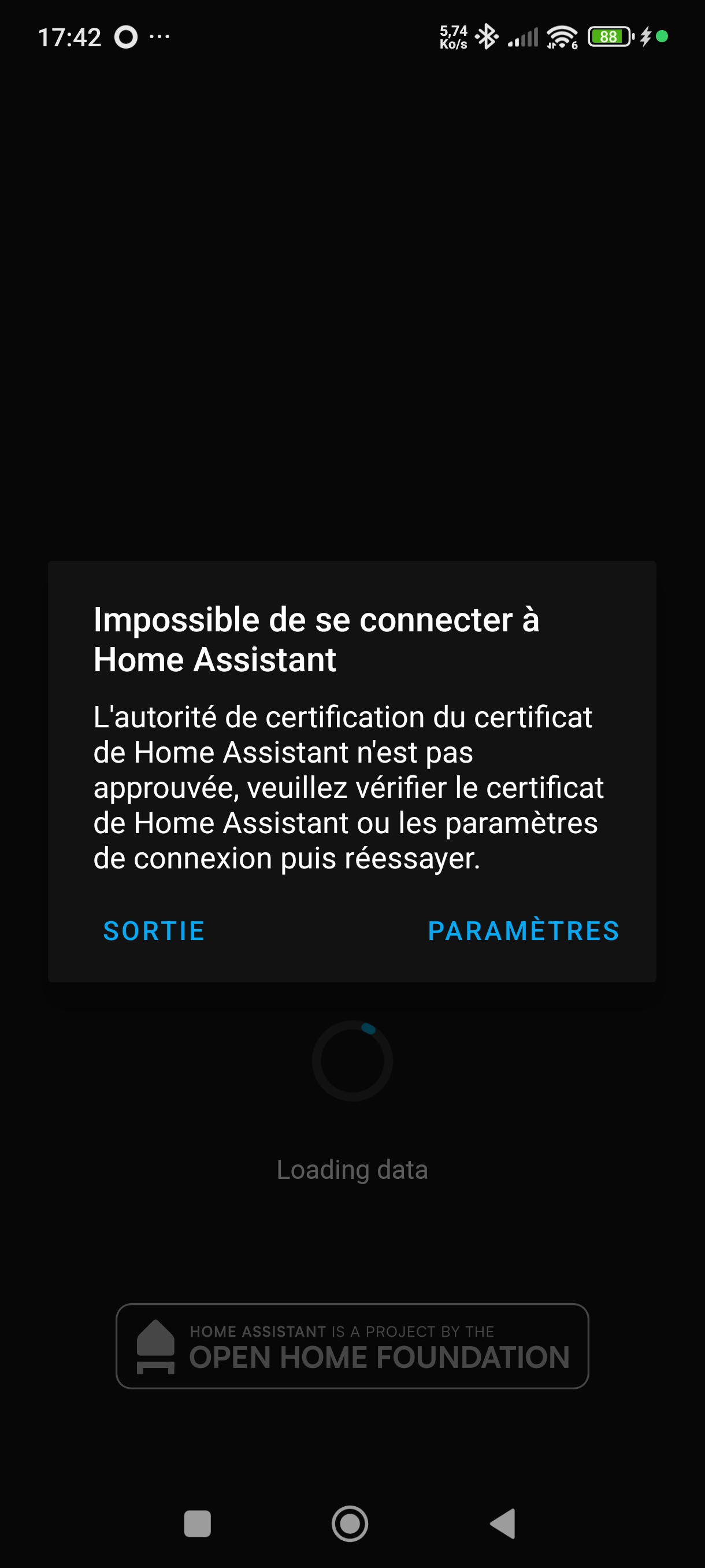

Depuis ce matin mon application mobile, ne souvre plus problème de certification.

Je n’ai le problème qu’avec l’application HA sur mon téléphone android. Si je passe pas chrome sur ce même téléphone c’est bon. Comment vérifier ce certificat ?

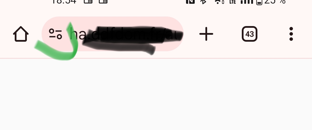

Pense a lancer le navigareur en mode navigation privée

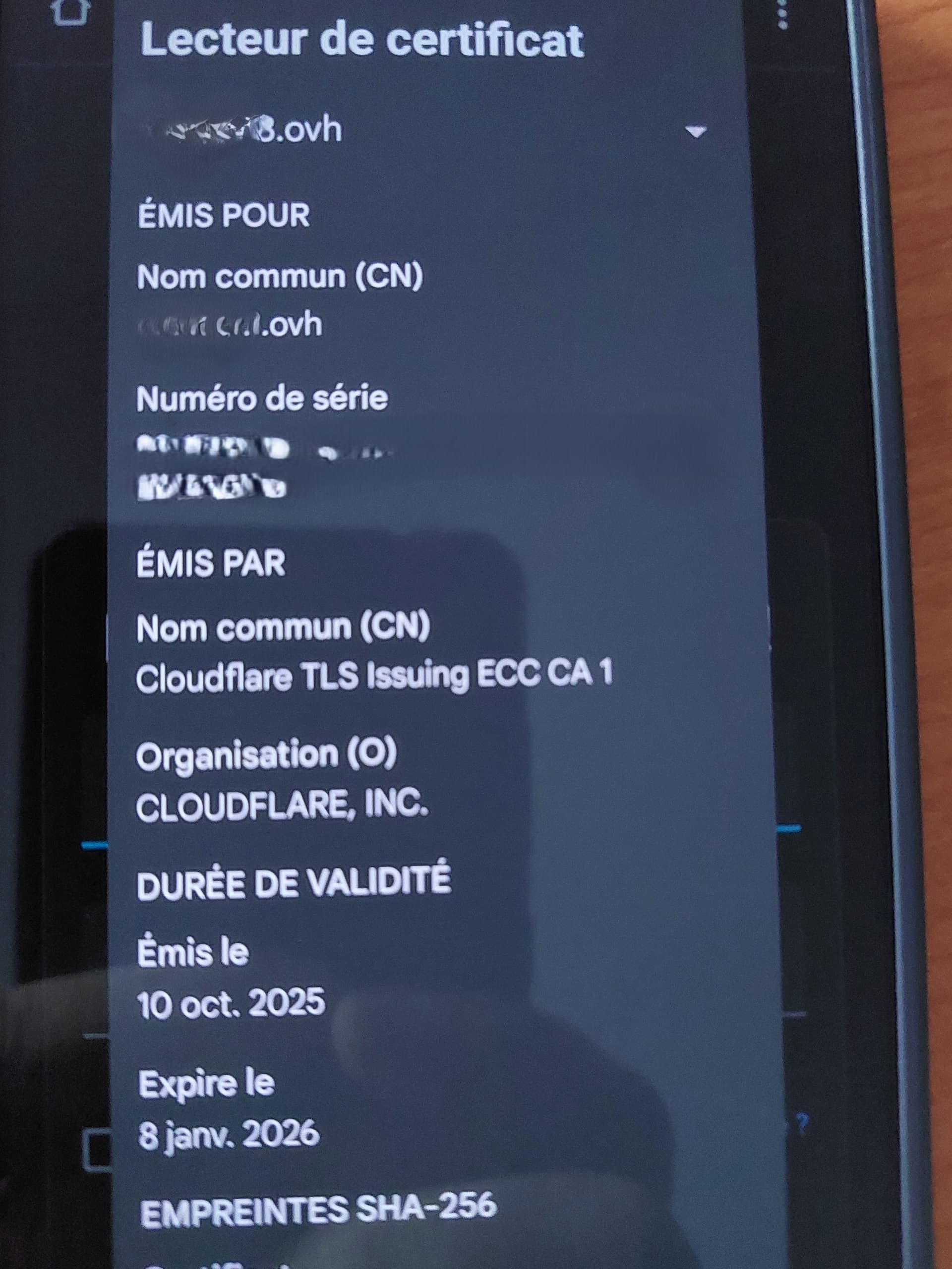

Pour visualiser le certificat, puis clique sur la 1ere ligne
Voilà ce que j’ai :

Aaah c’est du cloudflare dinc il est a jour
