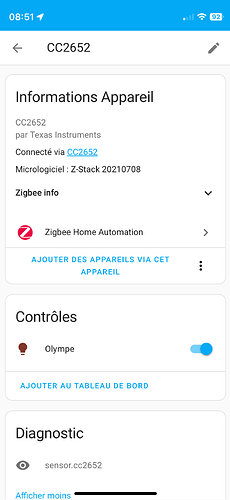

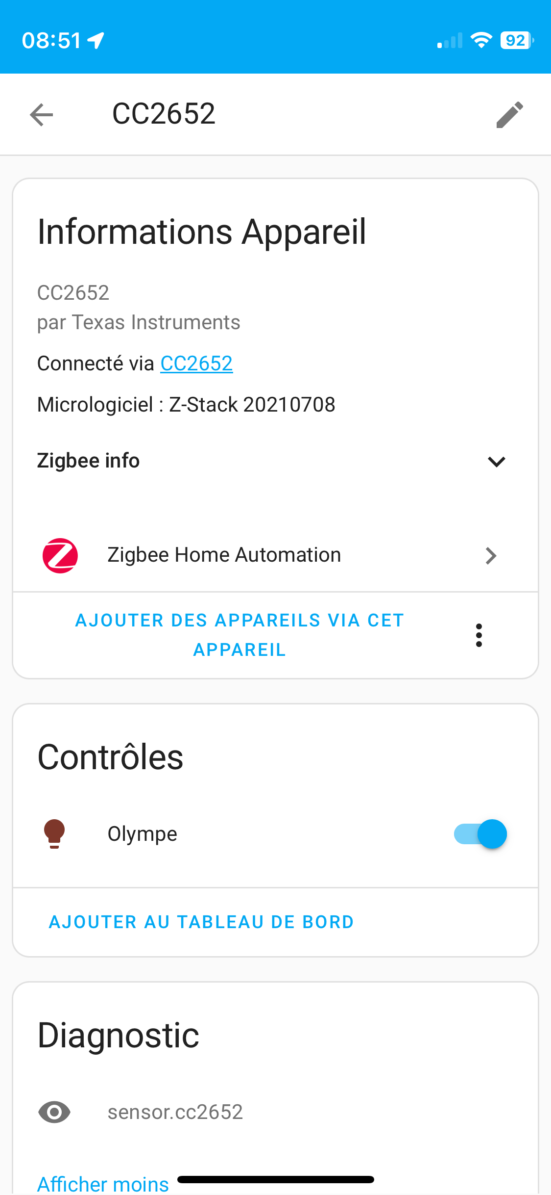

Autre piste peut être j’ai remarqué cette bizarrerie dans mes appareils ZHA. La clé Sonoff dispose en direct de l’entité de type « lumière » qui pose souvent problème.
Je n’ai pas trouvé comment la retirer…
Une idée ?
