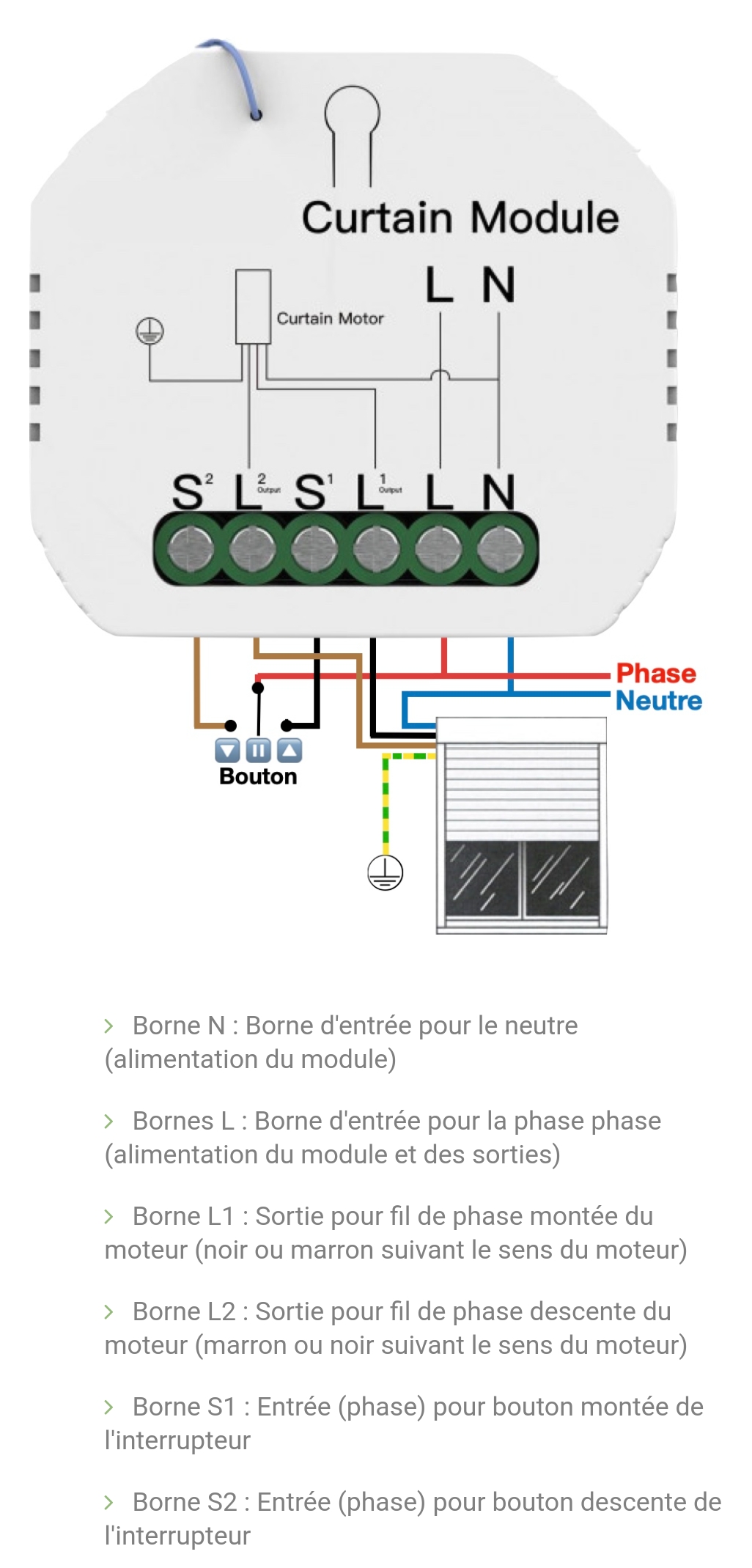

Après avoir correctement installé et configuré le dongle Zigbee, j’ai connecté le module MOES conformément à ce schéma de câblage. L’appairage avec le coordinateur s’est bien passé, et j’ai configuré le dispositif dans ZHA sans problème.

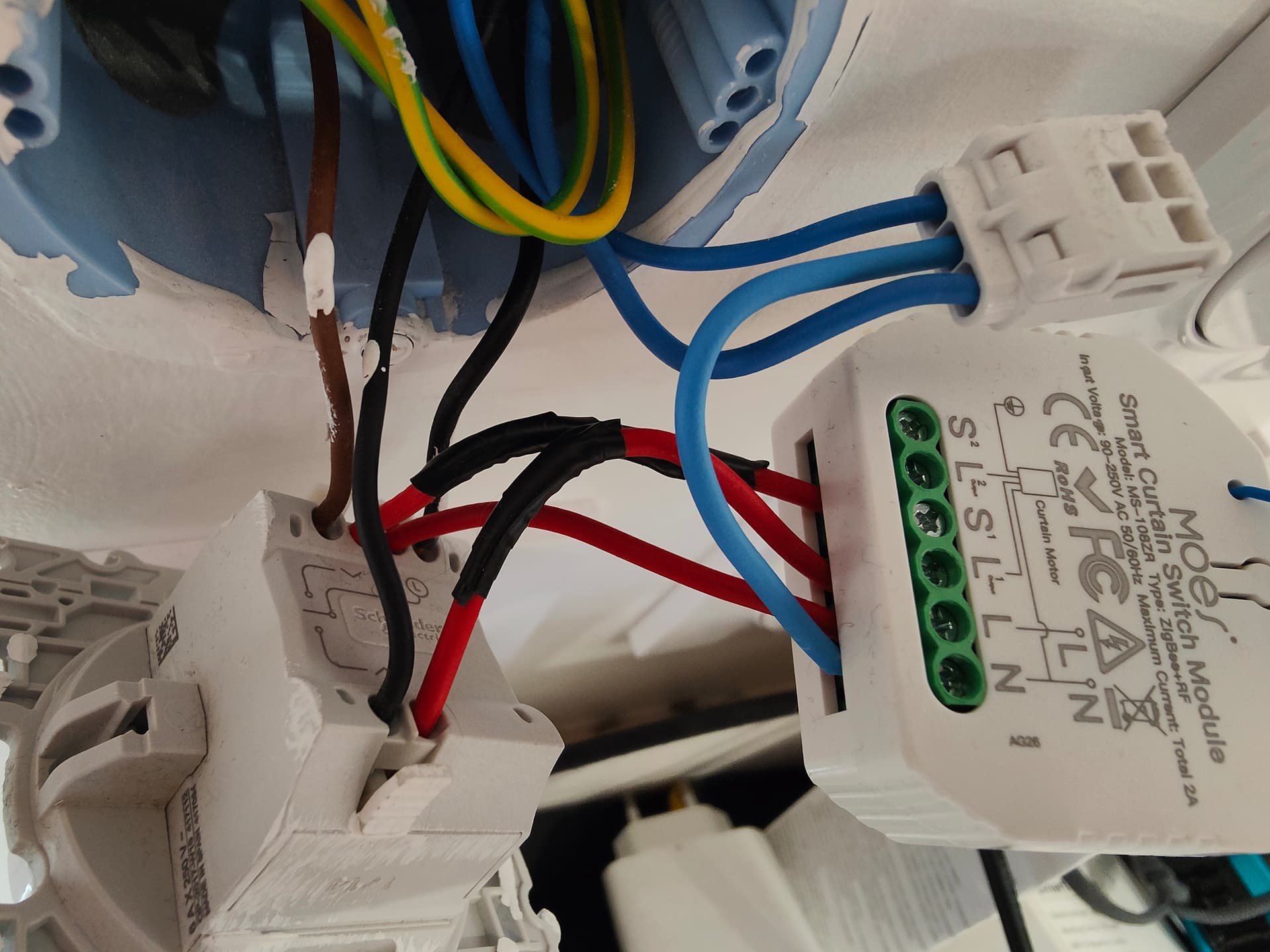

Je viens d’installer un module MOES sur des interrupteurs Schneider Odace à 3 boutons.
J’ai fait le test de fermer le VR avec l’interrupteur physique, comme à son habitude il s’est fermé entièrement (le moteur s’arrête grâce aux réglages des butés), par contre en testant d’ouvrir en suivant avec HA, le volet ne remonte pas et j’entend le moteur qui force en faisant un sacré bruit … J’ai eu peur de cramer le moteur :frowning:
En effet mon interrupteur étant en position fermeture, il ne semble pas possible d’ouvrir en suivant avec HA car il semble traiter 2 commandes contradictoire en simultané (ferme = inter physique et ouvre = HA).
En revanche si j’appui sur le bouton central (Stop) , aucun problème … Mais du coup ca perd tout son intérêt et surtout risque de tout cramer…
Si vous avez une solution pour contourner le problème, je suis preneur :wink:
Un peu déçu de ne pas avoir anticipé ce problème…
Montre nous ton câblage du bouton avec le module car c’est étonnant.
On dirait que tu alimente la montée et la descente en même temps.

Effectivement c'est ce que ça donne comme impression.
Après je suis pas un expert en branchement donc j'ai peut-être pas fait comme il fallait...
Ce que je peux dire de ce que j'ai fait pour le raccordement du module, je n'ai pas touché les branchements de l'interrupteur, j'ai uniquement ajouté le câblage pour connecter le module.
Il y avait sur l'interrupteur et le neutre des emplacements libre donc j'ai pensé que je pouvais ajouter, c'est peut être la l'erreur..

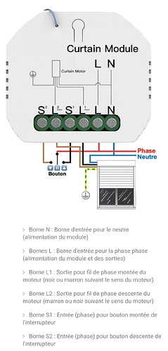

Bonjour @Cec31
Alors c'est bien ce que je penser les fils souple marron et noir du volet doivent etre connectés directement sur le module.
Un sur L1 et l'autre sur L2 et ton interrupteur sur S1 et sur S2
J'espère que tu n'as pas griller ton moteur
Ok super merci,
Je vais modifier ça :+1:
Merci pour ton aide, problème réglé !!
Ça fonctionne niquel, non heureusement que le moteur n’a pas cramé…
