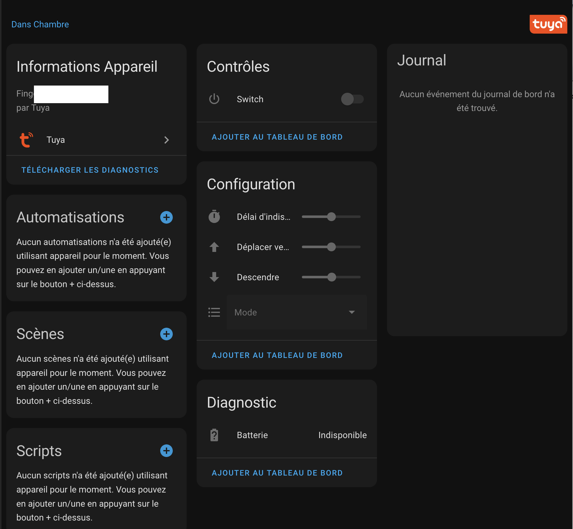

Je possède un Button Finger version Bluetooth Tuyau smartlife.

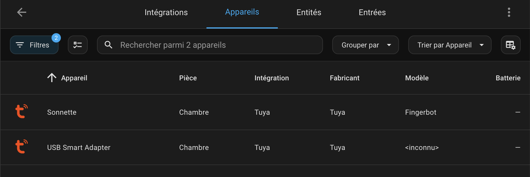

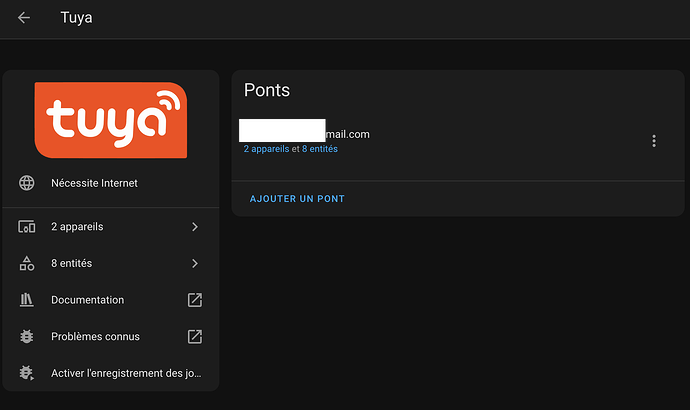

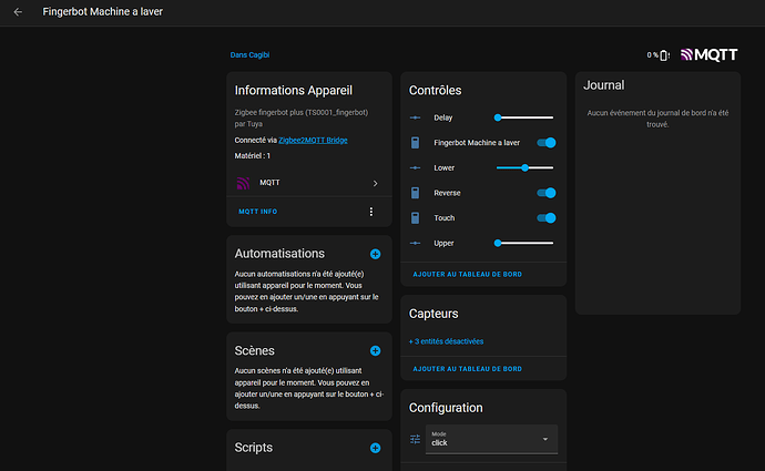

Je l’ai installé sur mon téléphone avec Tuya et il fonctionne très bien. J’ai donc voulu ensuite l’installer sur Home Assistant, pour cela j’ai suivi la procédure de scanner le QR code et normalement il s’est installé sur mon Home Assistant.
Le problème c’est que lorsque je vais dans mon appareil, le switch est grisé !
tu as une passerelle tuya bluetooth ?
essaye plutôt cette integration via HACS
Peu être celle-là plutôt (plus à jour) :
oui tu a raison je l’avais sur mon hacks pour des tests il ya 2 ou 3 ans depuis je ne savis pas qu’il avait un fork .
Pourquoi tu n’as pas pris une version Zigbee ?

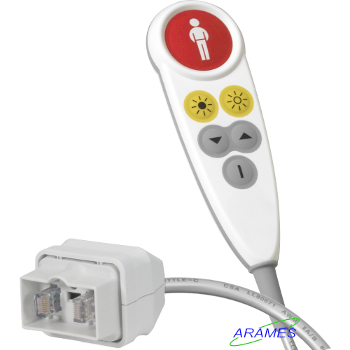

T’as une photo de ton bouton d’appel ? Le modèle ? Filaire, radio ?
Généralement, c’est un peu des trucs dans ce genre
Zut, ca ne fait pas qu’appel… ça aurait été assez simple de mettre un relais contatc-sec en parallèle.
Mais là , vu qu’il y a plusieurs commandes c’est pas possible
