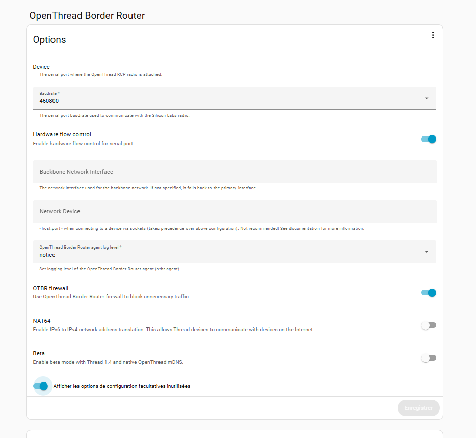

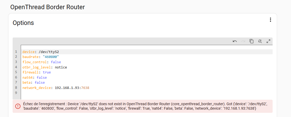

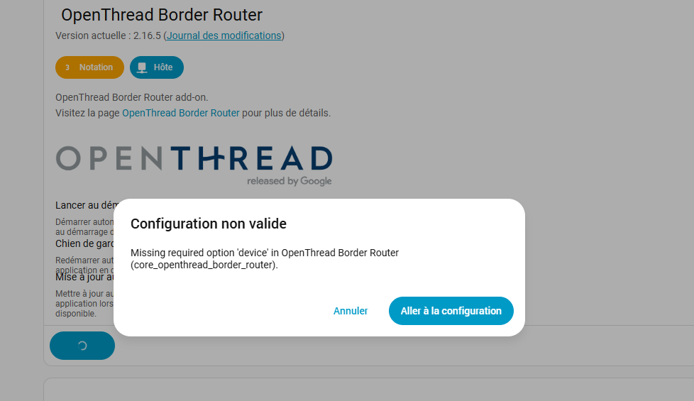

Voilà je suis dans l’impossibilité de configurer open thread border, je ne peux renseigner de devices, même en Yaml cela me renvoie un erreur « /dev/ttyS2 (ou n’importe quel numéro) n’existe pas »
j’ai regardé des infos ou on me dit comment faire pour trouver le chemin du device dans home assistant (système/matériel /tout le matériel, et trouver le tty) mais je n’ai pas de tty.

pour en revenir à mon sujet, j’ai bien accès a mon simlight, je sais récupérer l’adresse Ip pour la placer dans OTBR, mais il me réclame un device!

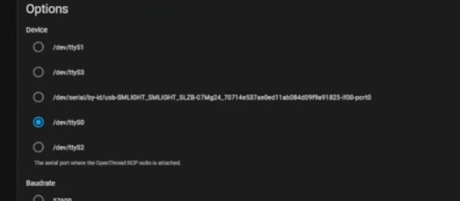

Voici une petite vidéo bien pratique qui va t’aider à configurer ton SLZB-MR1U :
EDIT: Petite précision, pour ta config & dans ton cas, il vaut mieux que tu choisisses Coordinateur Zigbee pour la première puce. (pas routeur comme dans la vidéo)

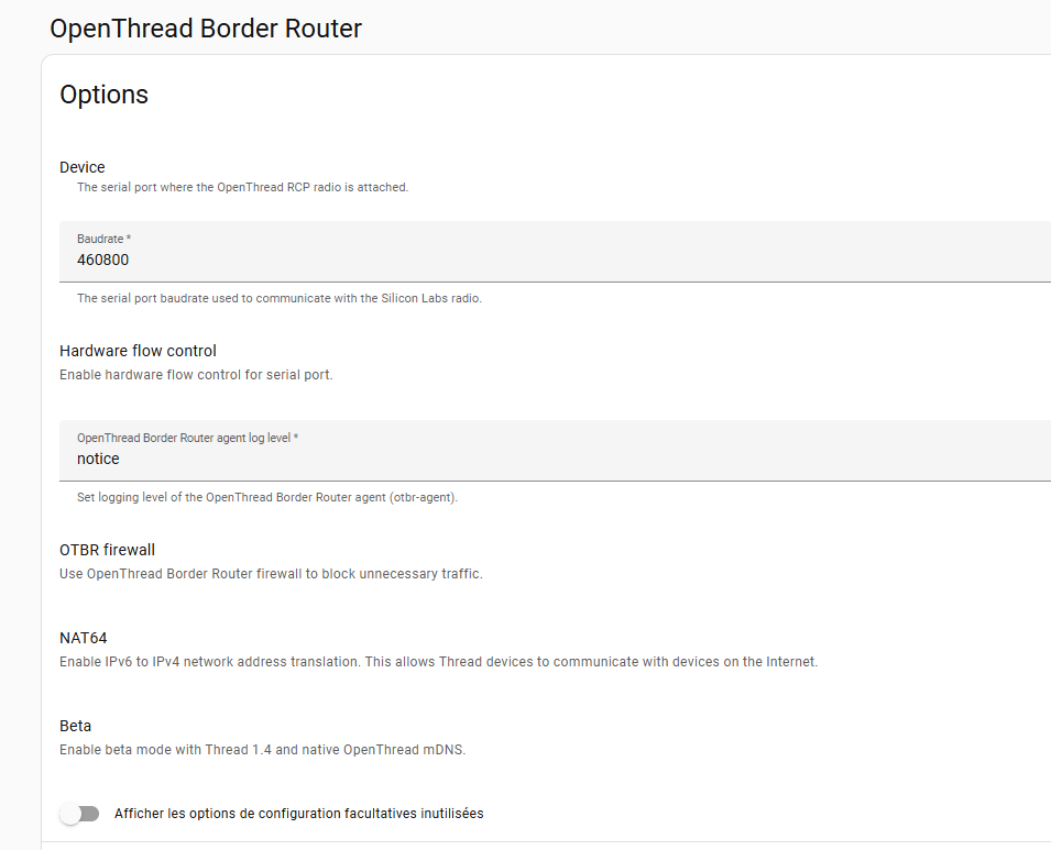

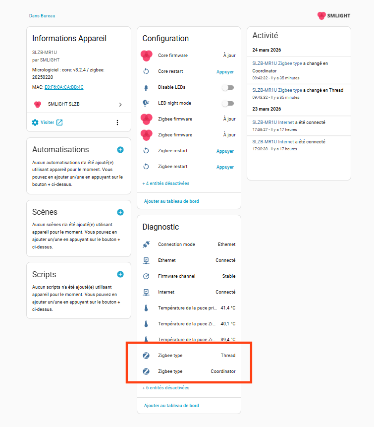

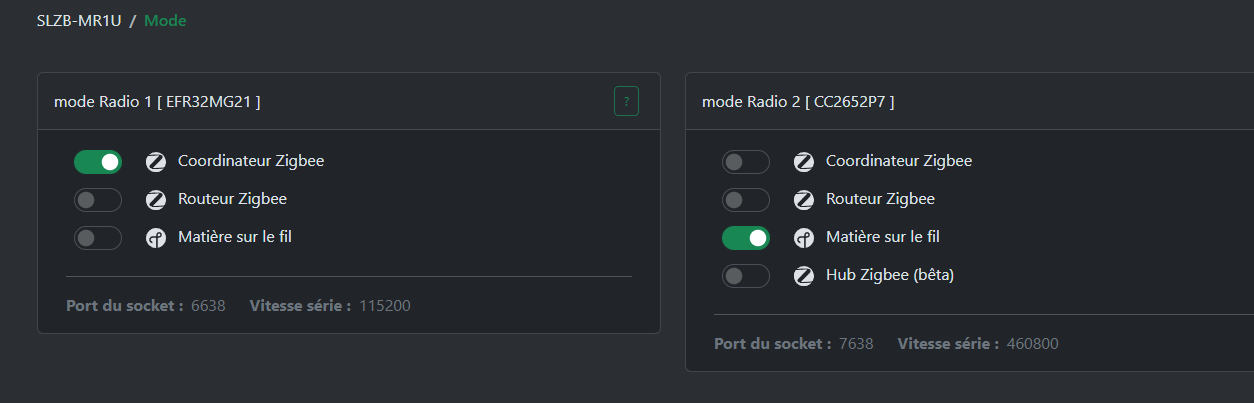

Bon j’ai le même problème, je n’ai pas les options qui s’affichent comme dans la capture vidéo
voilà ce que j’ai

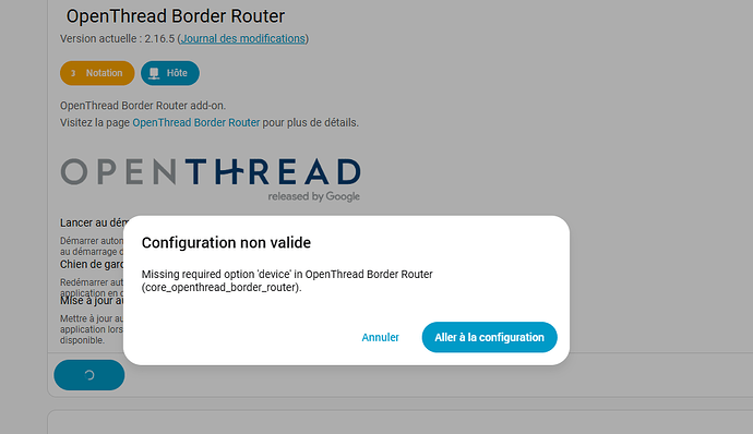

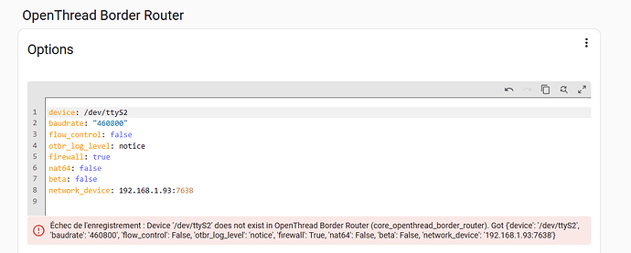

et voila l’erreur quand je force en Yaml
merci pour une idée !

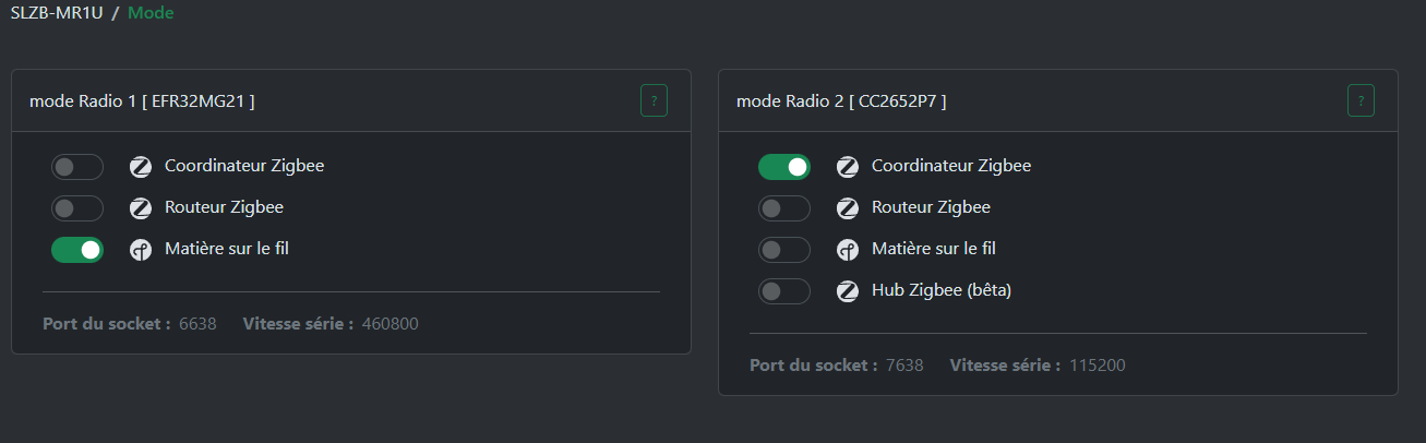

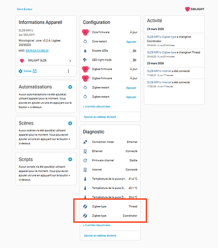

Est ce que tu as bien fais comme dans la vidéo ? à savoir à la fin il explique qu’il faut choisir Matter sur la puce 1 et essaie en routeur Zigbee pour le coup sur la puce 2.(on verra après pour modifier ça)

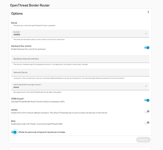

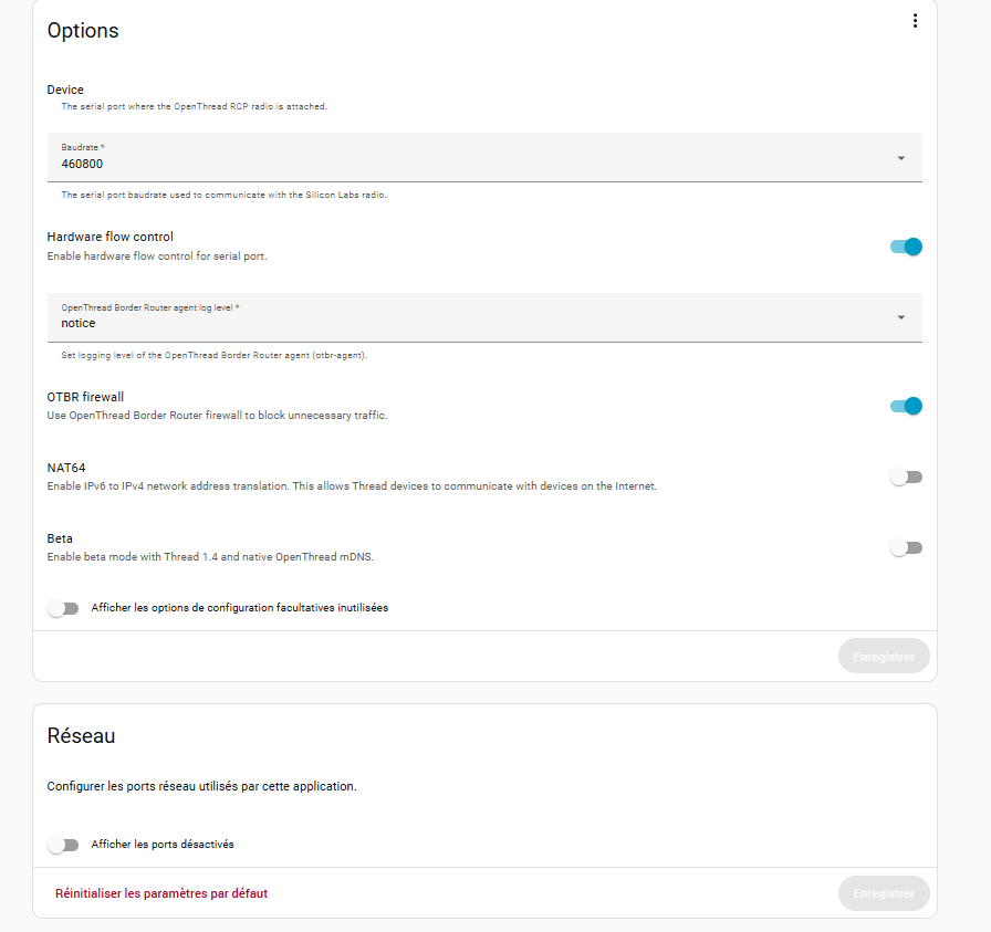

Tu peux nous refaire une capture un poil plus grande, qu’on puisse voir si tu as des selecteurs/switches en bout de ligne dans les réglages ?
bien alors voilà,je ne sais pas si c’es
t cette capture la que tu veux ?

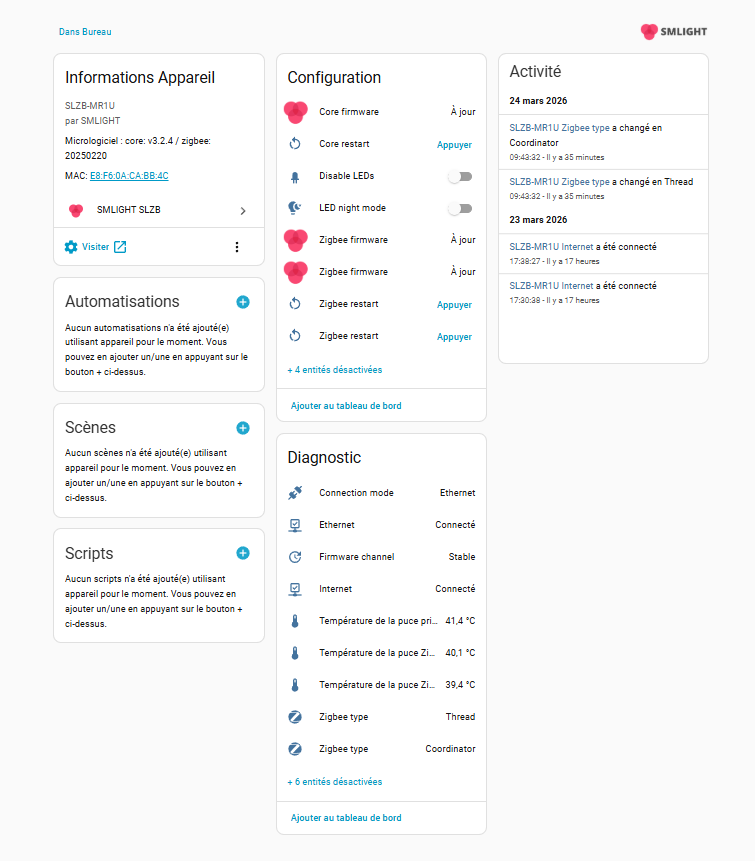

je te passe aussi mon réglage slzb
je n’ai pas inversé.dis moi si c’est bon pour la capture
Merci encore
Oui essaie dans l’autre sens comme proposé. Puce 1 Matter et puce 2 routeur Zigbee

Bon, j’ai bien regardé attentivement la vidéo, j’ai inversé ma config :
j’ai reconnecté zigbee sans problème, mais pour OTBR, j’ai toujours le même problème, pas de choix de devices:
et impossible d’enregistrer le fichier du chemin car il me demande un device. si je mets en YAML device: /dev/ttyS2, il me le refuse.

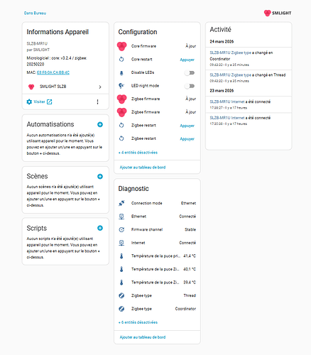

je te passe le rapport SMlight dans HA si ça peut aider…

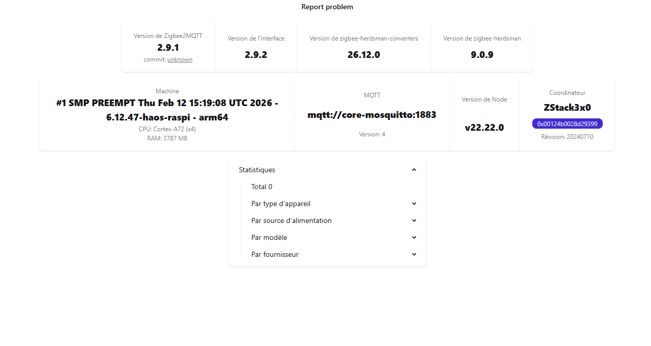

Et la partie Z2M (Zigbee 2 MQTT) ? ça donne quoi ? c’est bien en place ?
Voici la page Mqtt, bon là il n’y a pas d’appareils, je n’ai pas réappairé la prise test et l’ampoule que j’avais avant car avec la modif j’ai tout perdu. Mais je n’ai pas d’erreurs.
Est-ce cela que tu voulais ? :grinning_face:
Oui, je voulais m’assurer que le coordinateur était bien intégré / découvert. La partie coordinateur Zigbee c’est OK pour le coup
On voit sur ton screenshot que Thread ET le coordinateur Zigbee sont bien en route.
EDIT: Si tu fais Démarrer sur ton module OpenThread, et que tu regardes dans les logs, il se passe quoi ?

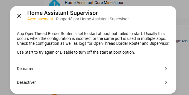

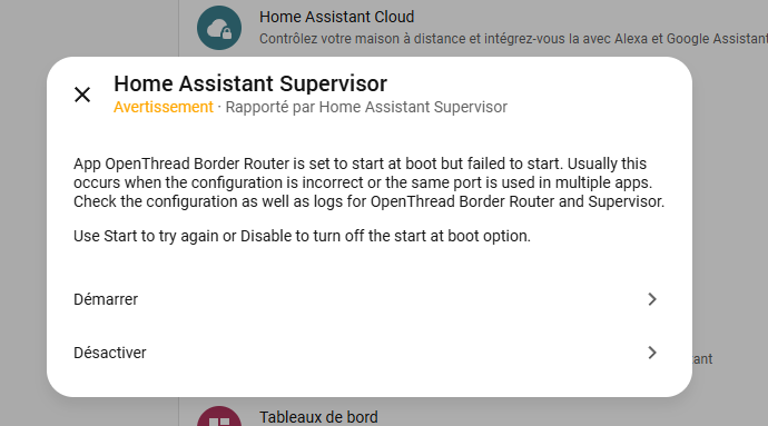

Bon alors voici le résultat:
un premier message d’erreur au démarrage:
j’ai fait démarrer et ça m’a dit problème résolu.
puis un deuxième message:
marqué comme résolu ensuite;
J’ai essayé de configurer OTBR, mais même problème, pas de choix de device et erreur en programmant en YAML.
non justement, il faut garder arrêté Matter Server pour voir si tu peux faire ta config OTBR, et si la config passe, alors tu pourras remettre Matter Server en route.
