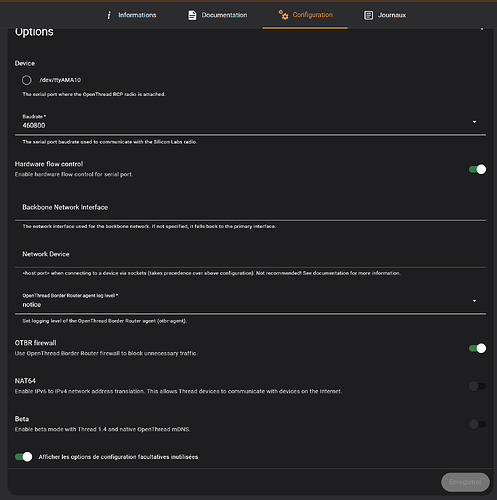

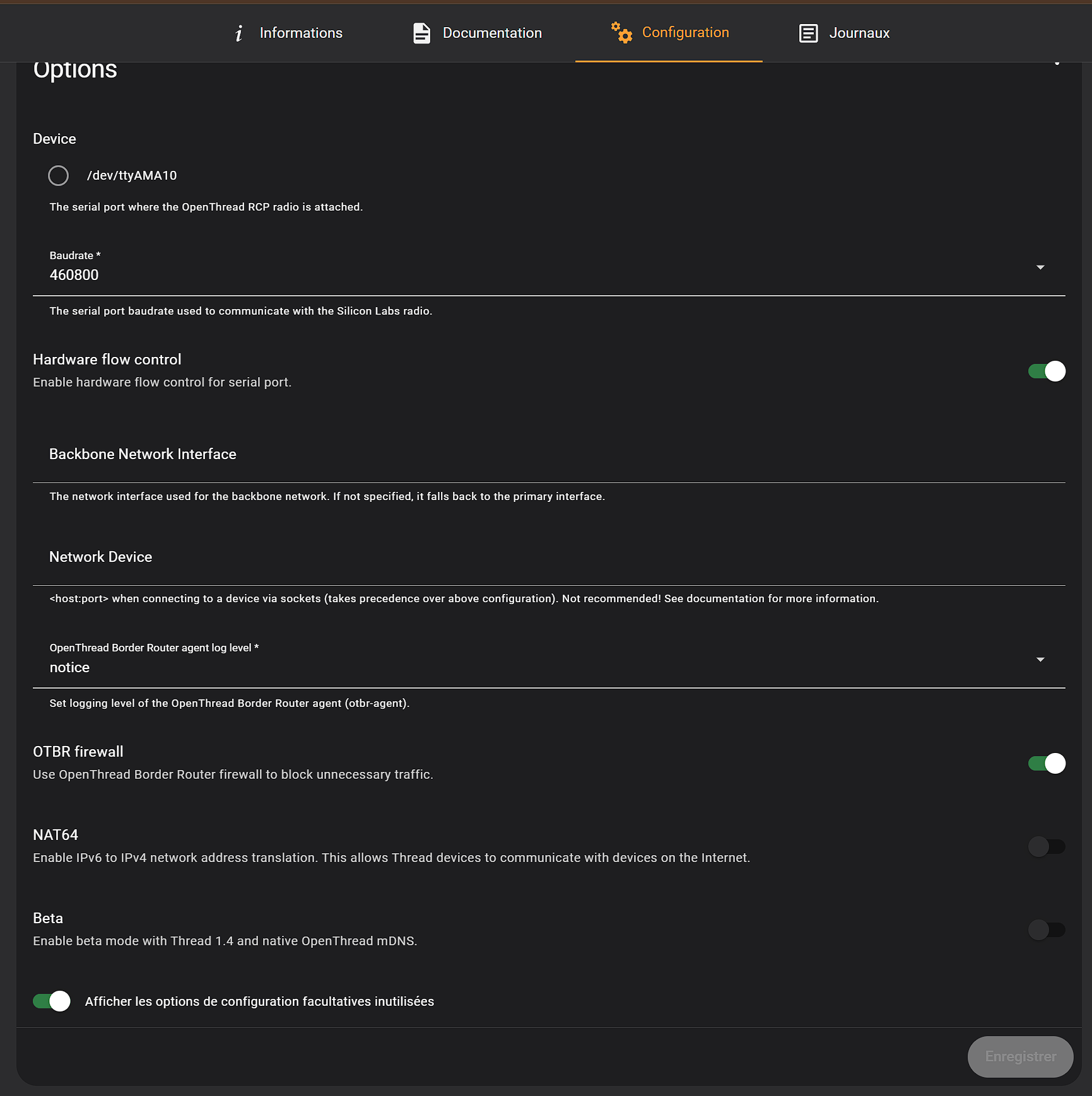

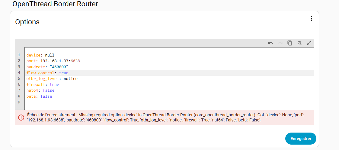

bon j’ai craqué, je viens de le faire vite fais, j’ai relancé et désactivé au message d’erreur, et rien de neuf à l’horizon, toujours impossible de configurer pour absence de device !

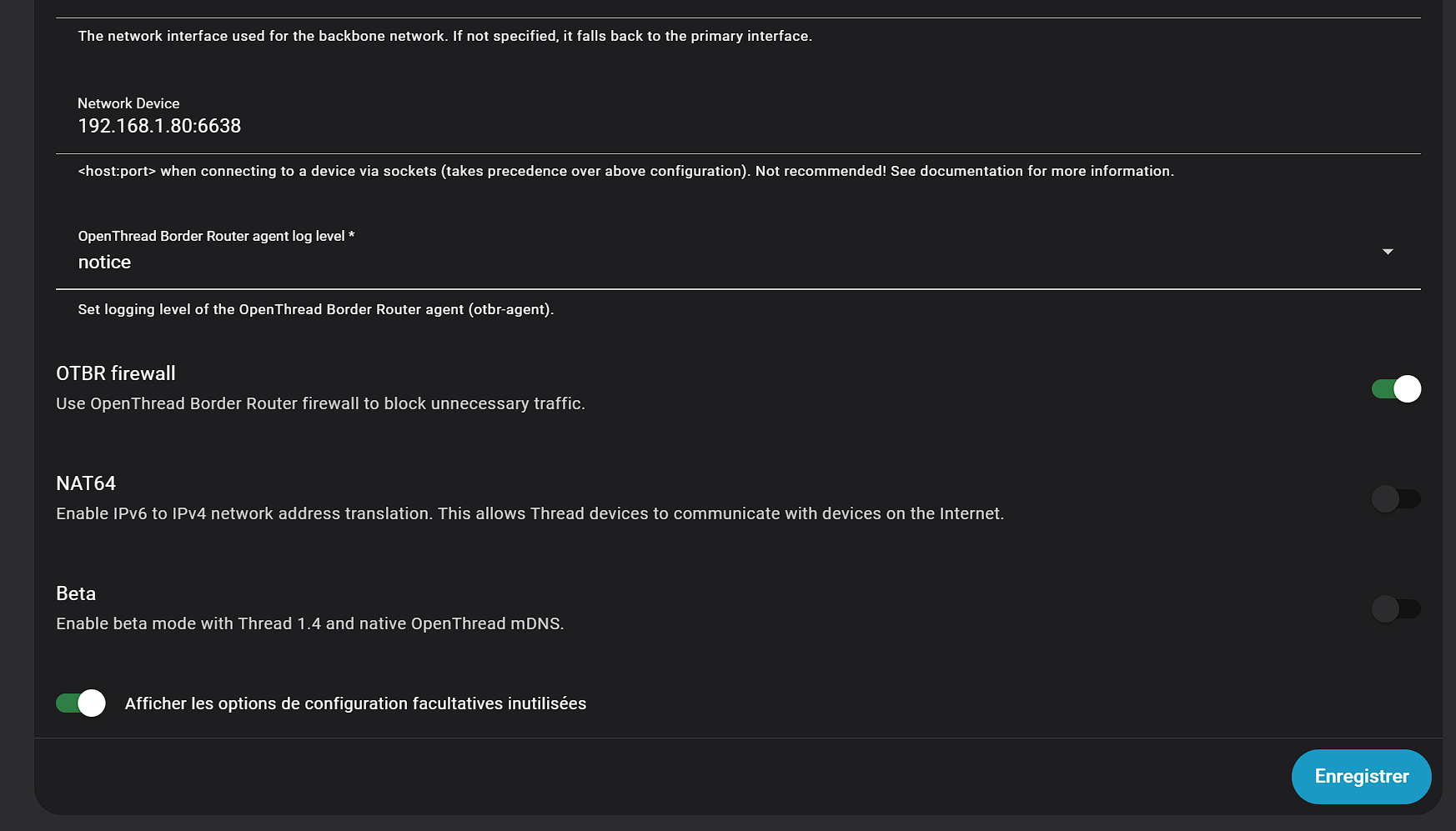

Et dans la ligne Device, si tu essayes de taper directement au clavier l’adresse au format tcp://... ? (Reprends l’adresse exacte depuis l’interface web de ton SMLight)
Sinon plus bas en ayant coché la case « Afficher les options de configuration facultatives inutilisées »
Exemple avec une IP (à adapter donc à ta config)
Ca donne quoi ?
Ca y est je suis de retour !

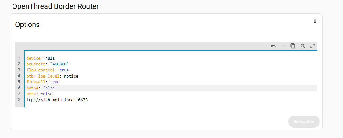

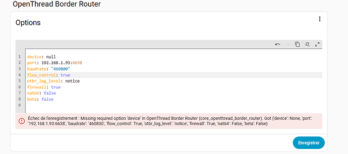

Bon pour l’adresse IP: que je la mette dans le formulaire ou que je la saisisse en YAML, dès que j’enregistre il me réclame un device. dans le fichier YAML le device est à null.
la je te passes l’écriture en dur, et le bouton enregistrer reste grisé.
le chemin, il va en première ligne normalement, juste après device:
pas mieux …
Là y’a rien à faire…

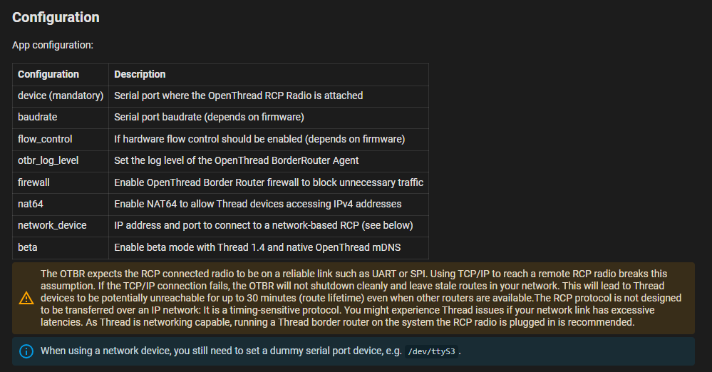

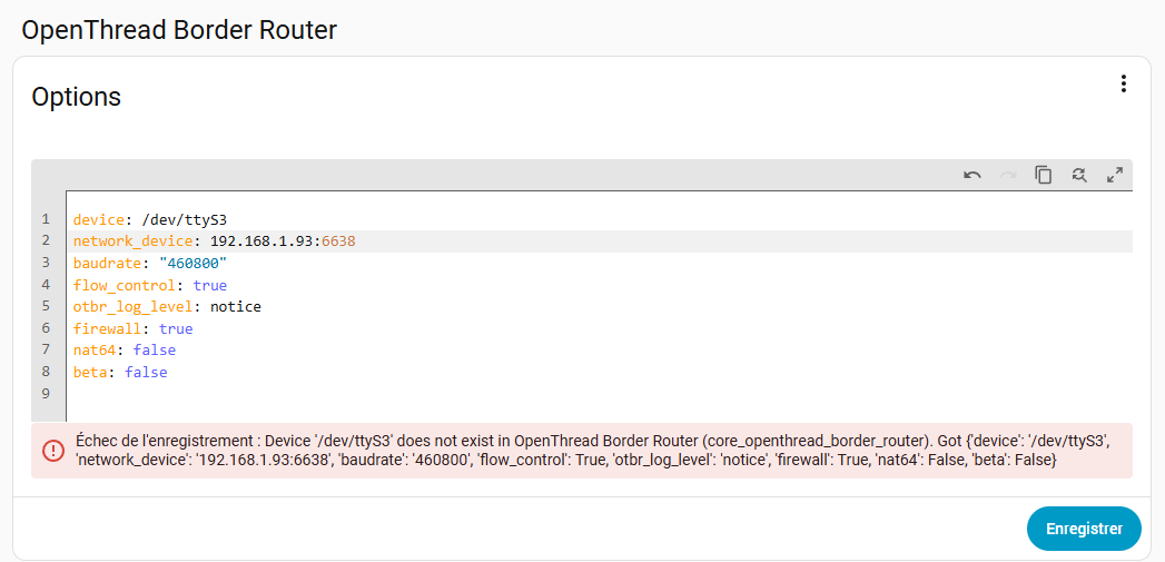

Tu as lu la doc qui est fournie dans l’application?
Citation
When using a network device, you still need to set a dummy serial port device, e.g. /dev/ttyS3 .
device: /dev/ttyS3
network_device: 192.168.1.93:6638
bon c’est désinstallé et réinstallé toujours rien, même avec ton système.
n’y aurait il pas une déclaration de device à faire quelque part ailleurs, c’est comme si je voulais affecter une valeur à un port qui n’existe pas,

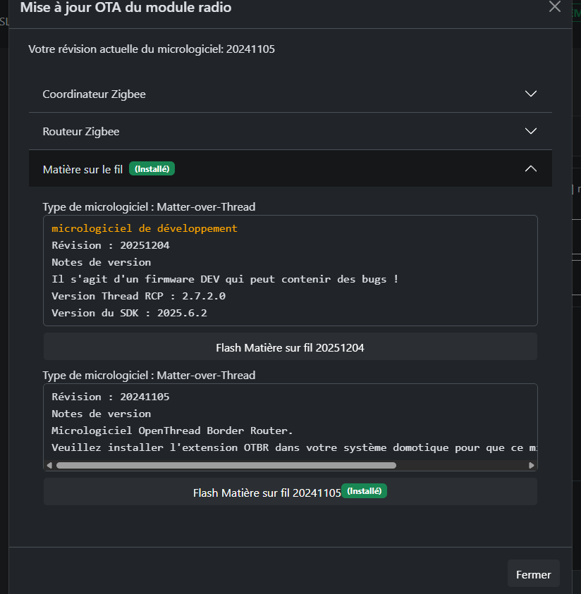

Tu as peut-être un firmware qui pose problème ?
J’avoue que je sèche là…

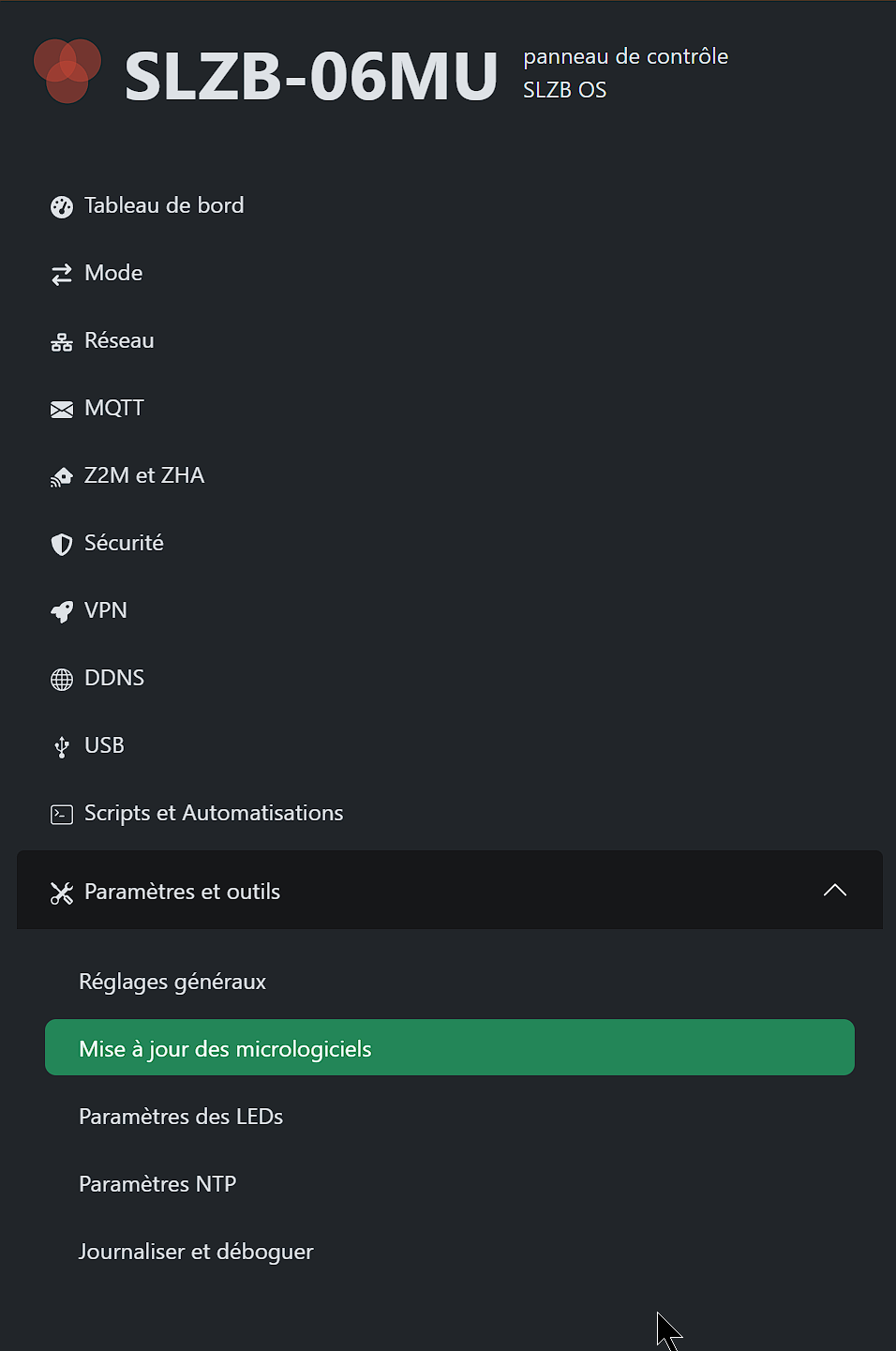

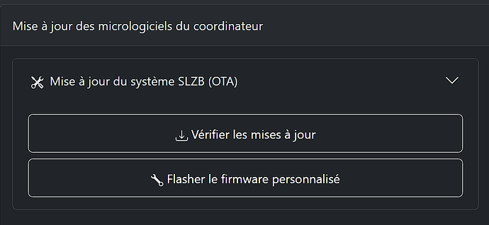

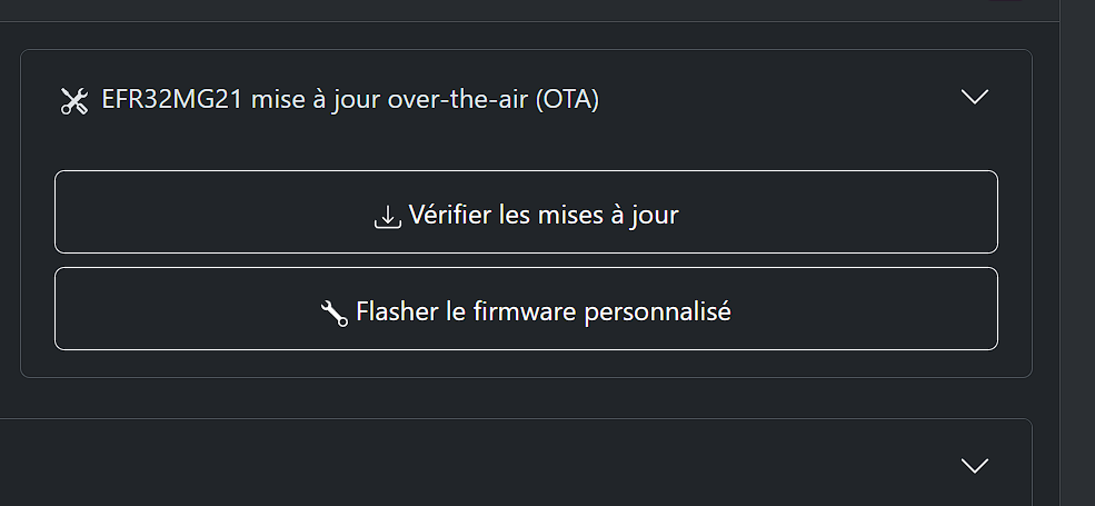

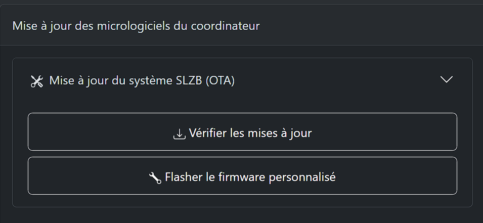

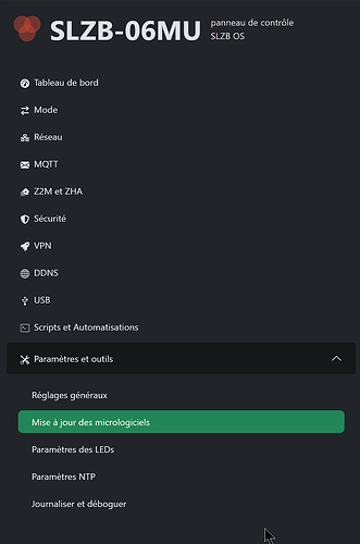

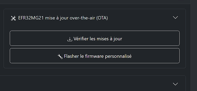

regarde sur ton SMLight dans Mise à jour des micrologiciels :
et vérifie pour ta puce EFR32
Dis nous quelle firmware tu as

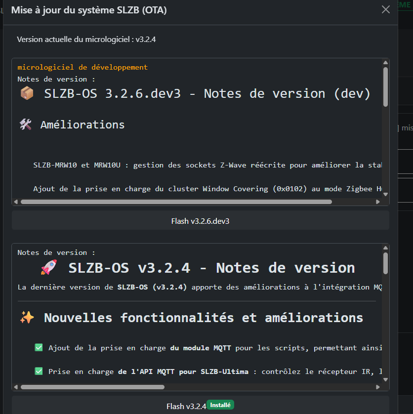

voila les versions demandées
Si tu développes là :
voilà, désolé de la lenteur, j’ai été dérangé au téléphone
la phrase qu’on ne voit pas en entier:
Veuillez installer l’extension OTBR dans votre système domotique pour que ce micrologiciel soit compatible.
on aimerait bien ! :laughing:
