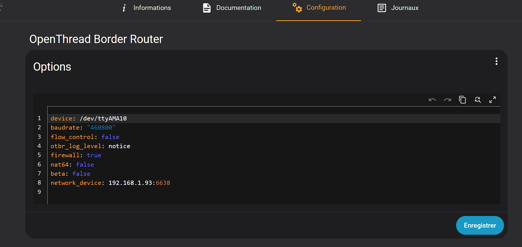

Problème de configuration HAos, rasberry pi4 et Slzb-mr1u
c’est pas faux :+1: :laughing:
Si tu mets un autre port qui existe réellement, ça va le calmer et il regardera ton adresse IP renseignée normalement.

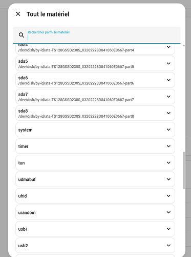

Vérifie sur ton rpi

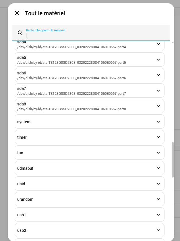

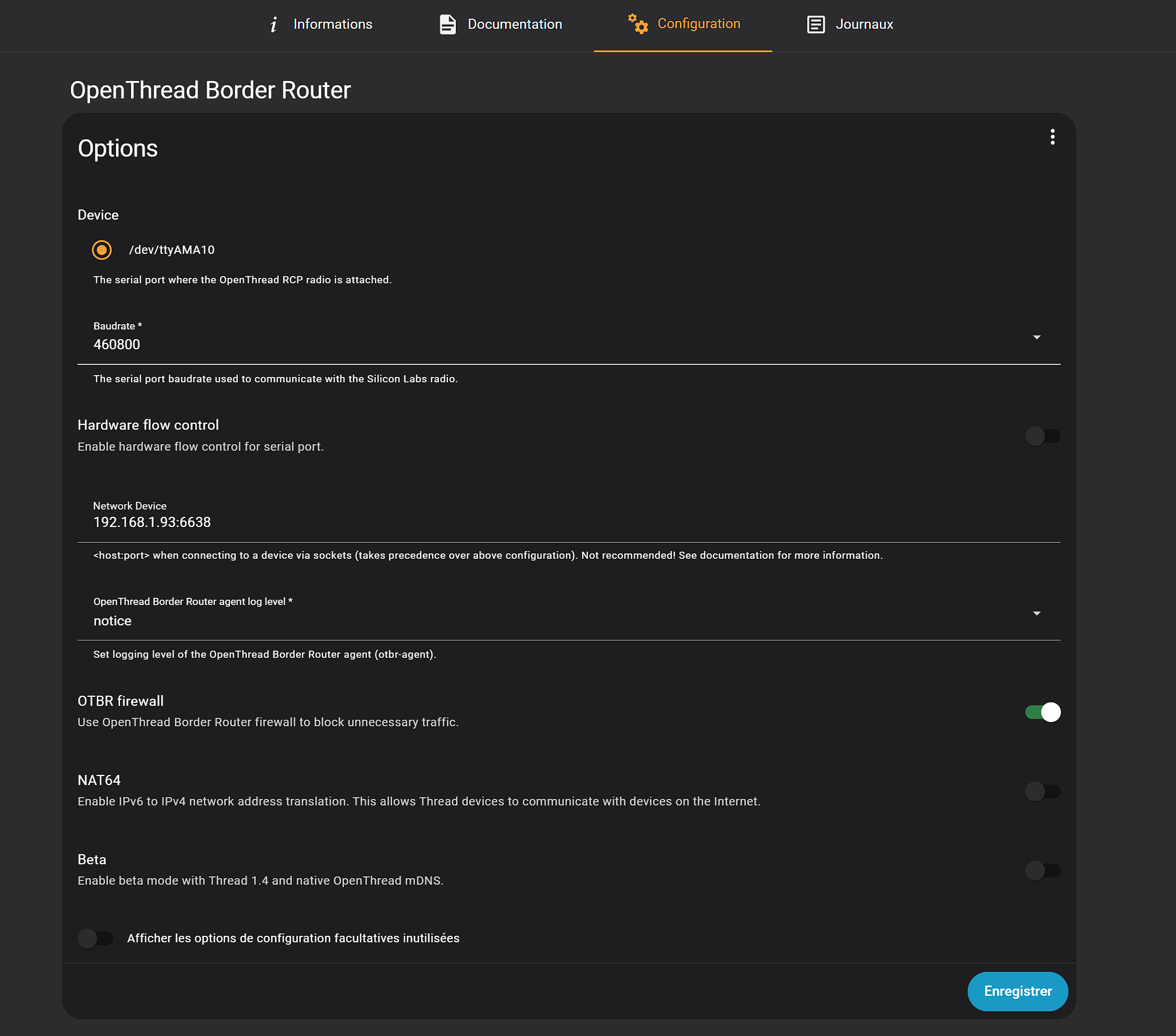

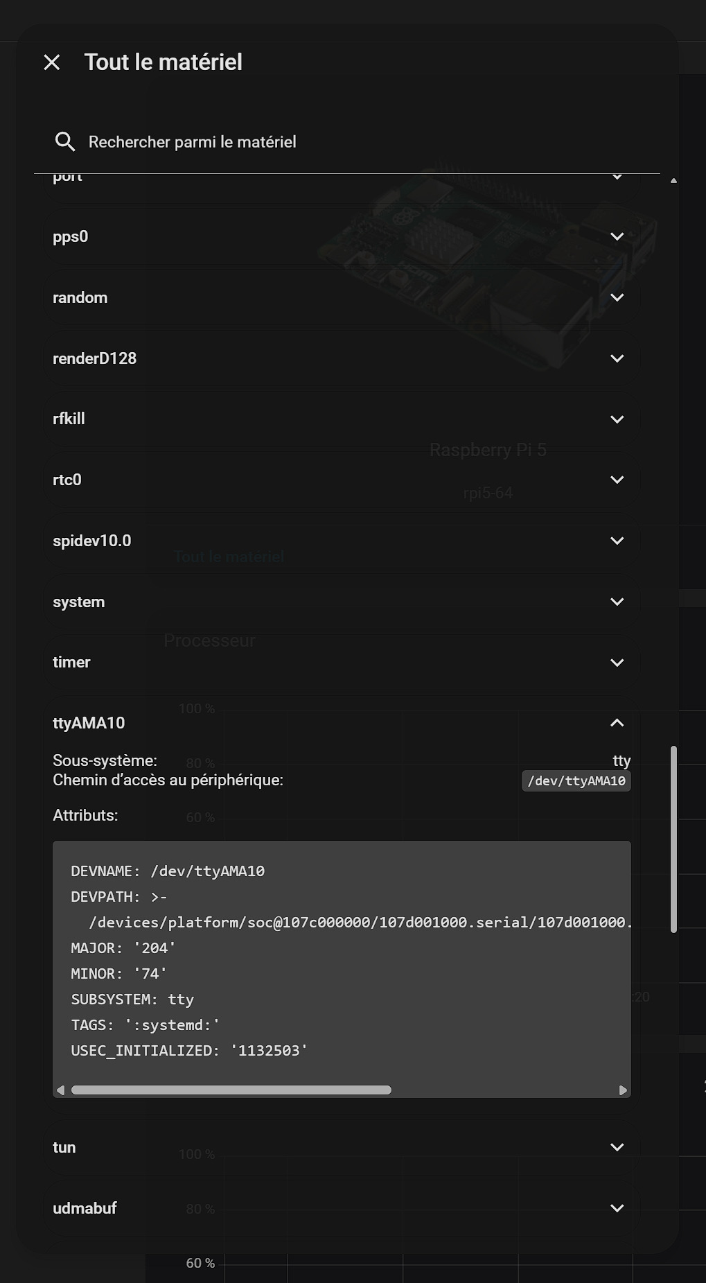

en allant dans Paramètres / Système / Matériel puis Tout le materiel, scrolles et regarde si tu as ttyAMA10 ou un autre nom de port, exemple :
device: /dev/ttyAMA10
network_device: 192.168.1.93:6638
baudrate: 460800
flow_control: false
otbr_log_level: notice
firewall: true
nat64: false
beta: false
Et redis nous :crossed_fingers:
En tout cas chez moi pas d’erreur, il prend bien les réglages.
C’est peut être là le problème, je n’ai aucun tty sur le Rpi !
je suis vraiment désolé de te prendre la tête ! :folded_hands:
Essaie avec ttyAMA10 comme moi, ou ttyAMA0
pareil toujours ce même message d’erreur !
C’est pas le Rpi qui aurait un problème ?
C’est un pur problème de configuration, software, pas un problème hardware.

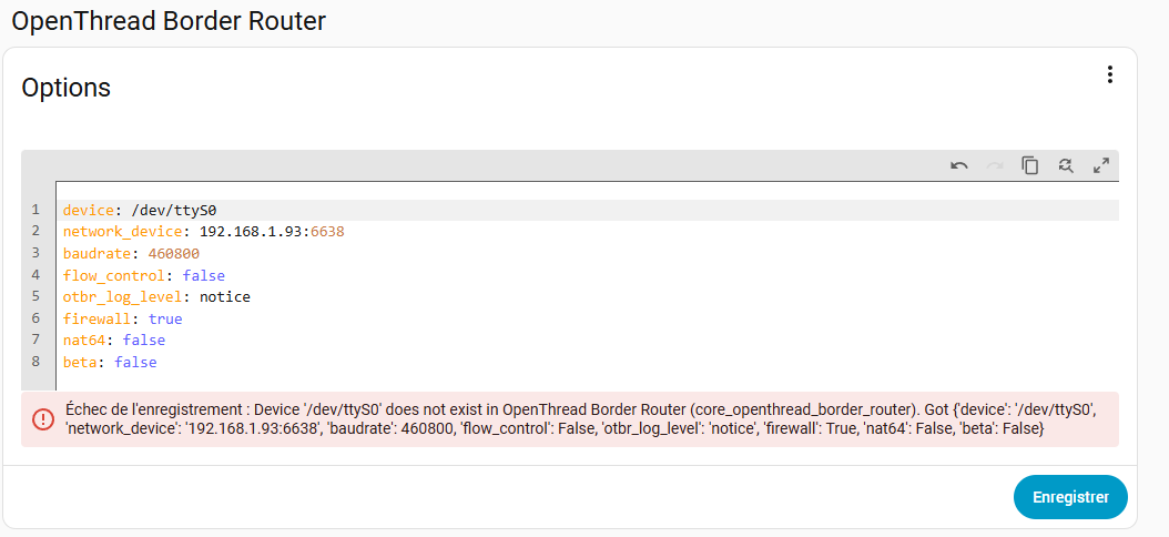

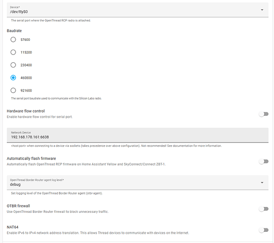

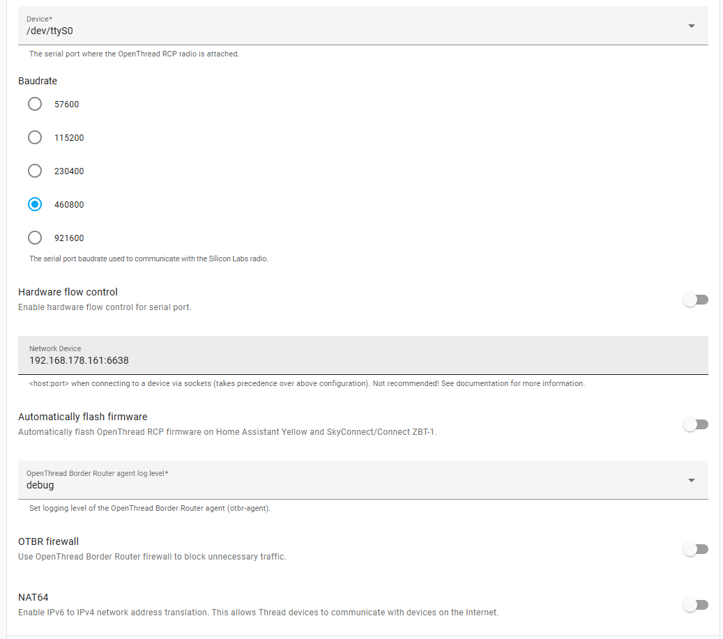

Ça a l’air de fonctionner avec ce genre de config /dev/ttyS0
Chez moi il n’en veut pas :grimacing:
bon l’avantage c’est que chez moi c’est constant ! :grinning_face:

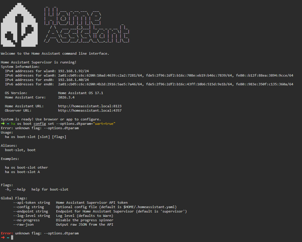

Ton problème c’est l’absence de port série activé sur le RPi4 et ton mru1 est branché en ethernet.

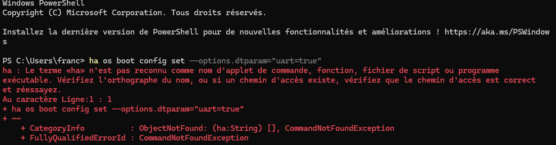

Il faut activer l’UART du pi4 dans le terminal en tapant la commande
ha os boot config set --options.dtparam="uart=true"
Puis tu redémarre l’hôte
ha host reboot
Et normalement après redémarrage vas dans matériel tu devrais trouver les ports activé

A tout hazard j’ai tenté ta commande par le mode terminal du pc mais il me sort une erreur de commande
donc c’est pas ça.

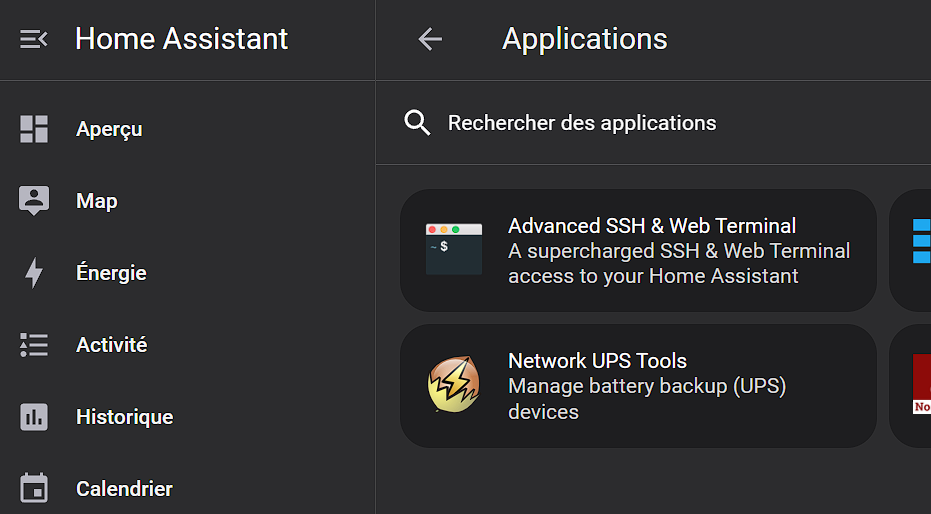

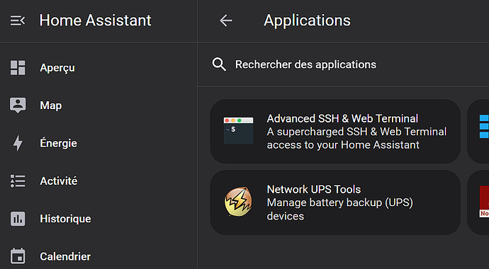

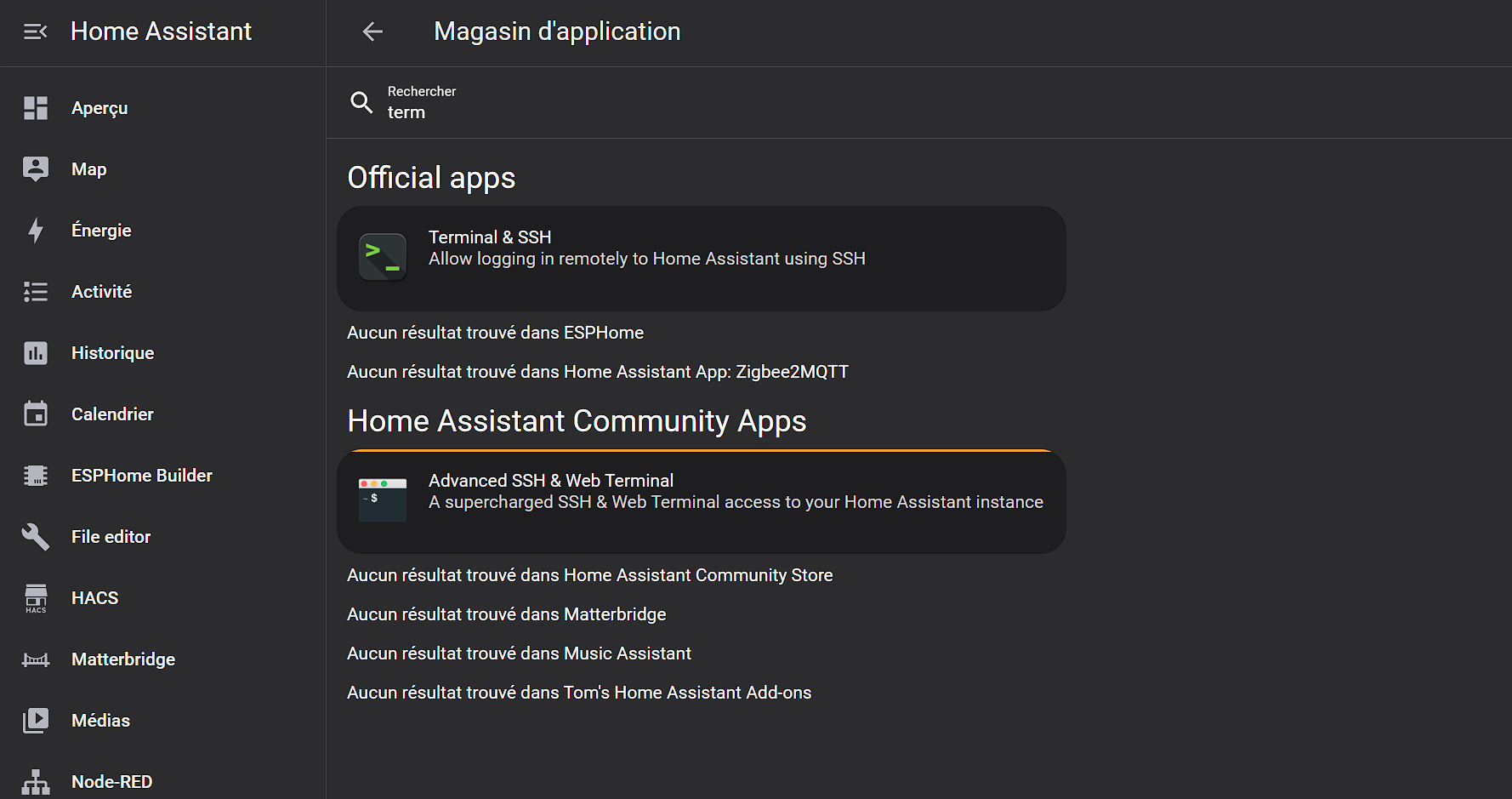

Hello. Tu peux le faire depuis le terminal dans Home Assistant :wink:
Si tu ne l’as pas encore installé :
Tu vas le trouver dans le magasin d’applications.
(Paramètres / Apps / Installer l’application en bas à droite)
Dans la barre de recherche tu commences à taper « terminal »
Dans les paramètres de mémoire il ne démarre pas si tu ne lui donnes pas un identifiant et un MDP. donc dans les paramètres de l’addon, tu peux te mettre en édition yaml et rentrer sous cette forme :

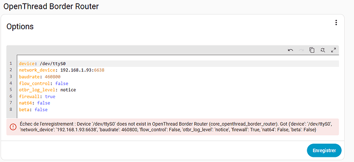

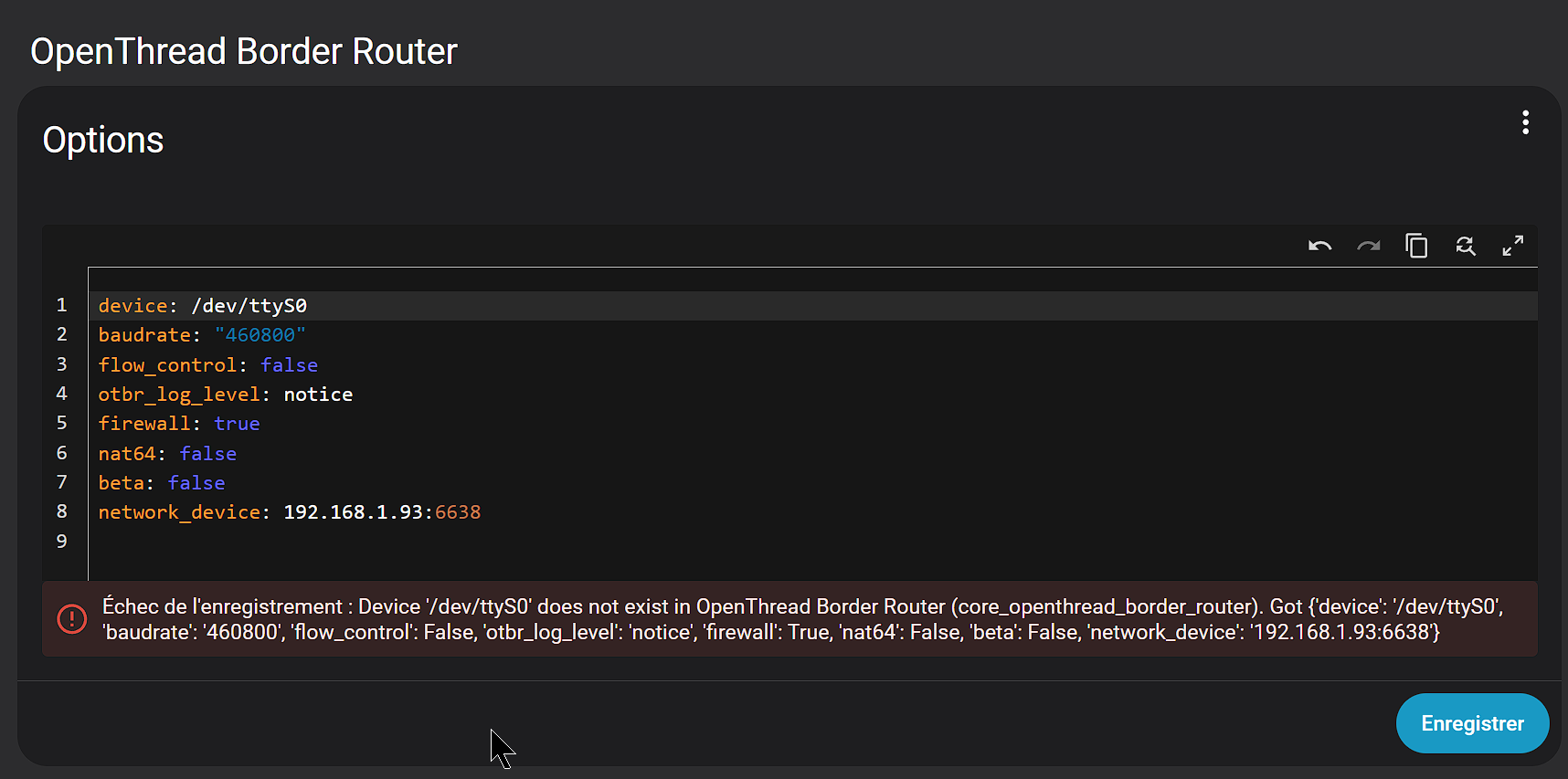

Par contre désolé Greg, j’ai une erreur suite à la commande, peux tu me dire ce qui ne va pas ?
Regarde ici, un joli tuto d’une méthode en branchant USB et ethernet en même temps, puis en débranchant l’USB une fois configuré
merci ! et pour l’erreur as tu une idée ?
Après vérification la commande cli ne fonctionne plus, il y a trois solutions possibles pour otbr.
Celle du lien que je t’ai donné juste avant et il est possible d’utiliser n’importe quel périphérique USB série juste pour activer
Utiliser otbr intégré sur les smlight série U et ne pas utiliser l’addon ha
Et sinon comme la commande cli ne fonctionne pas il faut editer manuellement config.txt sur la partition boot montée sur un PC pour ajouter enable_uart=1. Ça crée /dev/ttyS0 comme dummy device sauf que ça risque d’être écrasé par une mise à jour ha.
