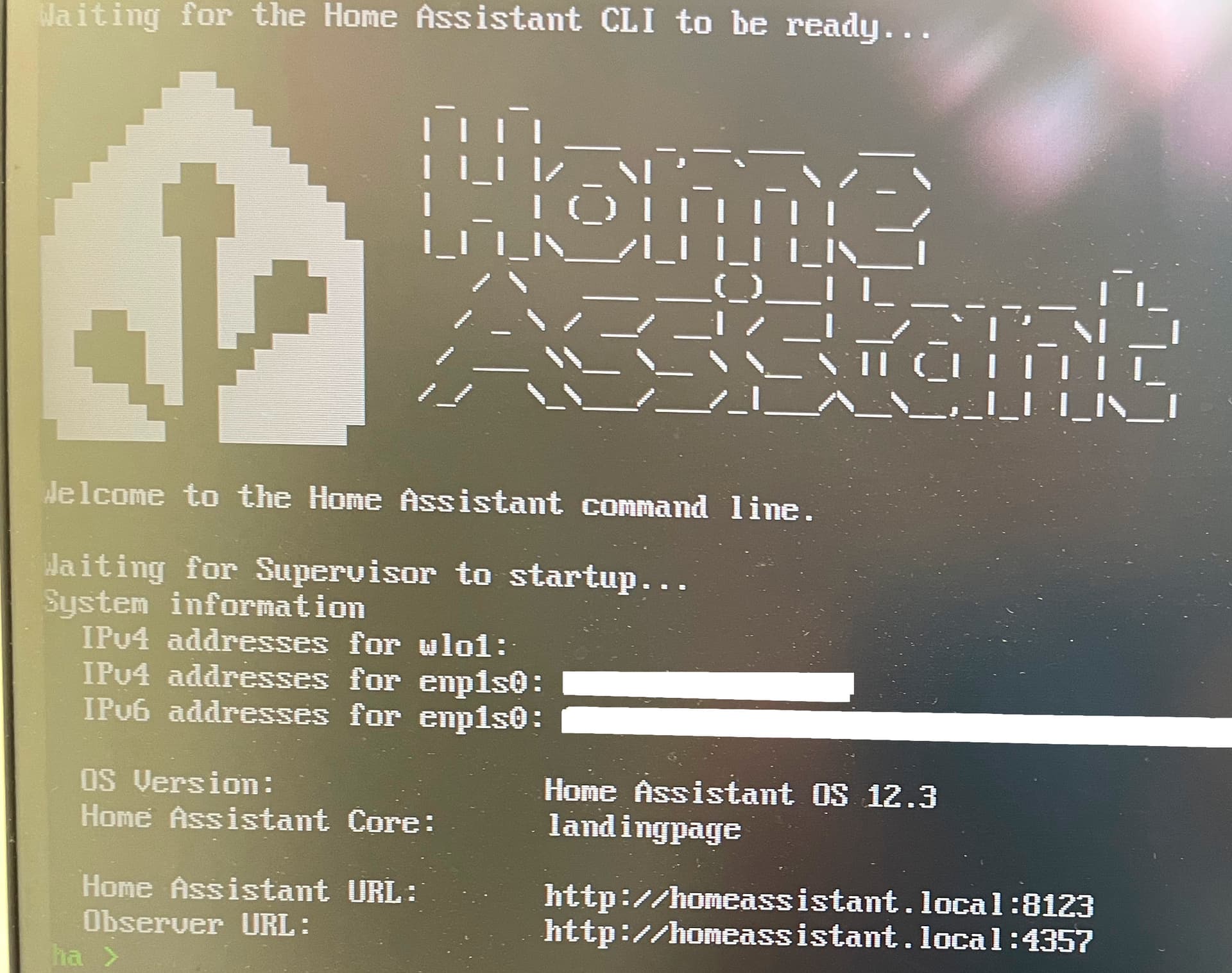

À priori, HA est installé puisque j’ai ça :
En revanche, lorsque je vais sur l’URL d’Home Assistant, le page ne s’ouvre pas.

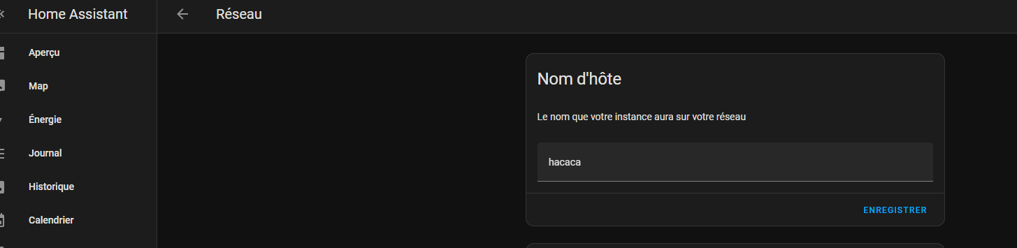

Tu peux changer le nom homeassistant.local en xxx.local en allant dans paramètres/système/réseau.
Tout en haut changer le nom d’hôte en xxx et redémarrer.
Ainsi si besoin tu peux avoir ta VM Freebox et ton nouveau HA sur le réseau, chacun d’entre sous un nom différent

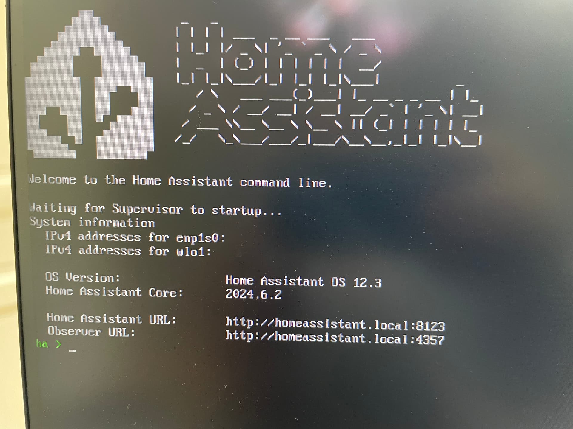

De nouveau, cela me déconnecte HA et je reste avec une « connexion perdue ». j’ai donc remis un écran pour voir comment il avait redémarré, et je n’ai plus d’adresse IPv4, ni 6 d’ailleurs ???
étrange.

Étrange ton soucis dip disparue tu aurais pas des soucis physique de réseau ? Genre un câble réseau pourri ?
on est d’accord que ton ancien HA est éteint ??
Tu délivres l’ip du HA via le DHCP de la freebox ?
Oui regarde le câble réseau aussi…
