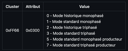

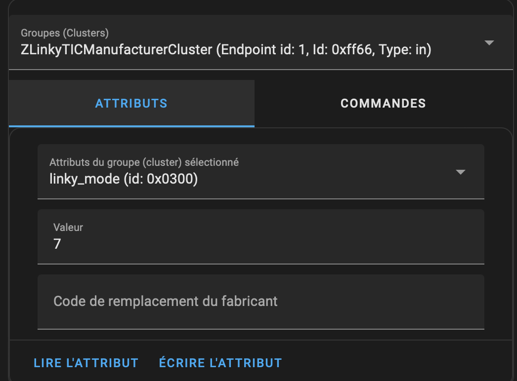

Je crois que j’ai trouvé :
et donc j’ai mis la valeur 7
