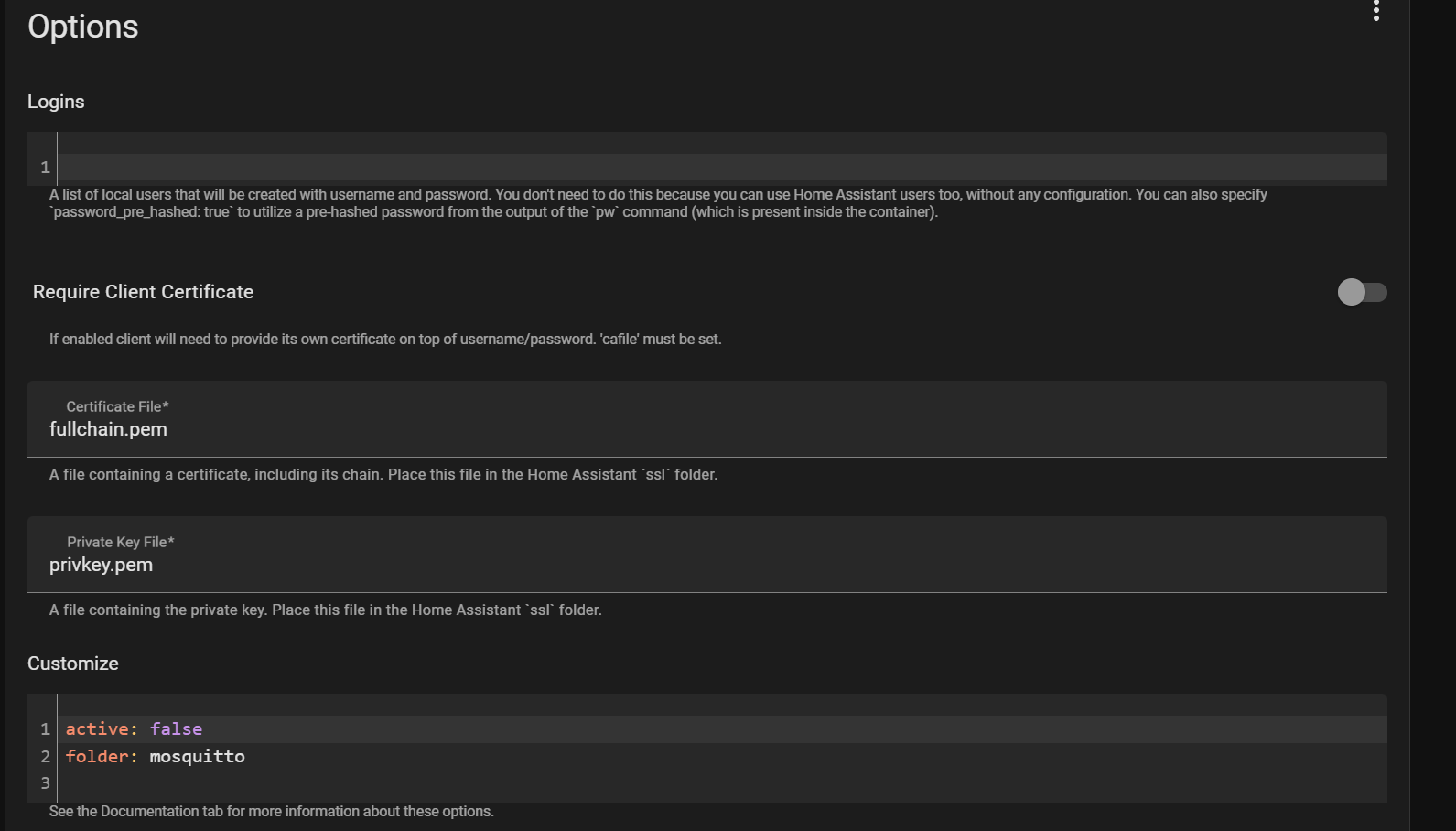

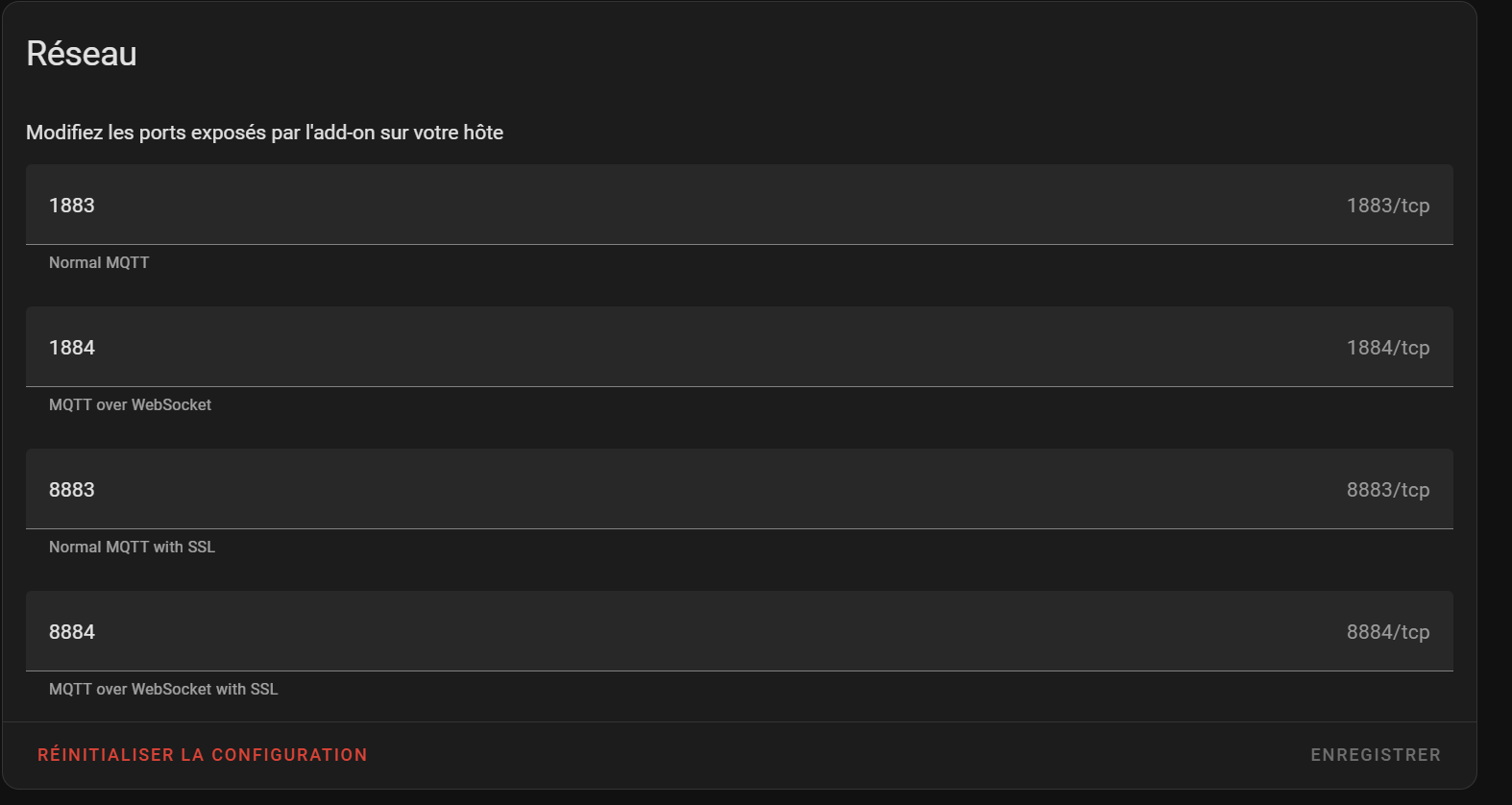

J’ai installé MOSQUITTO BROKER sans le lancer
J’ai récupéré le dépôt Zigbee mqtt et je l’ai installé.

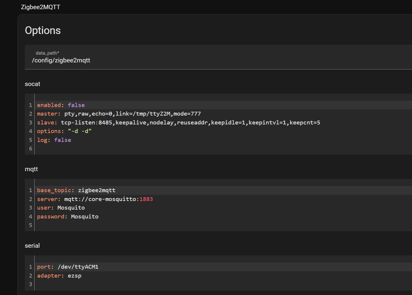

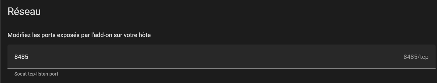

J’ai récupéré le lien physique USB de ma clé et configuré Zigbee mqtt

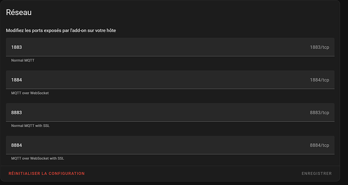

J’ai configuré MOSQUITTTO (à priori utilisateur non utile)

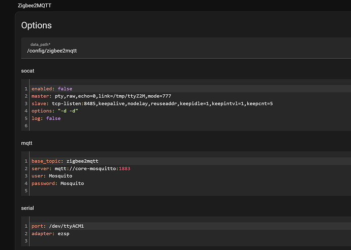

J’ai configuré Zigbee mqtt

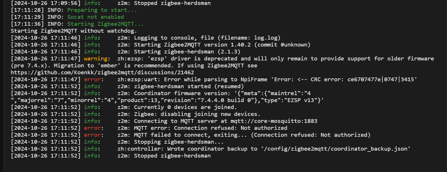

Mais dans le journal j’ai des erreurs…

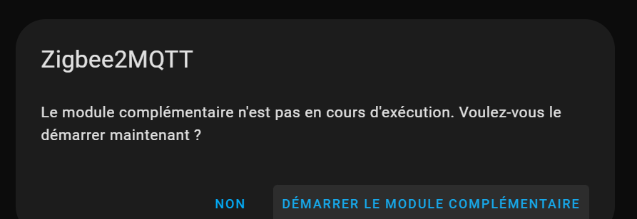

Et si je lance Zigbee mqtt depuis la barre matérale :
Tout en haut de la fen^tre de lancemebt de Zigbee :
Un petit coup de pouce ! :sweat_smile:
Je ne sais pas trop ou tu as récupéré tes informations ?
mais deja plus besoin de créer un user pour mqtt ça se fait tout seul, d’ailleurs chez toi tu as une erreur impossible de se connecter au broker erreur d’authentification
come tu peux le voir aussi tu as une une erreur qui t’indique que le driver ezsp est déprécié
que justement on t’a fait flasher ton dongle pour et sur la dernière version et donc utiliser le driver ember
je te conseille de tout supprimer et de repartir de zero pour l’installation de Z2M et mqtt
la création d’un user n’est plus obligatoire. la connection se fera tout seul entre les deux !
et adapter la configuration de Z2M ainsi
serial:
  port:  /dev/XXXXXXXX
  adapter: ember
