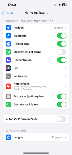

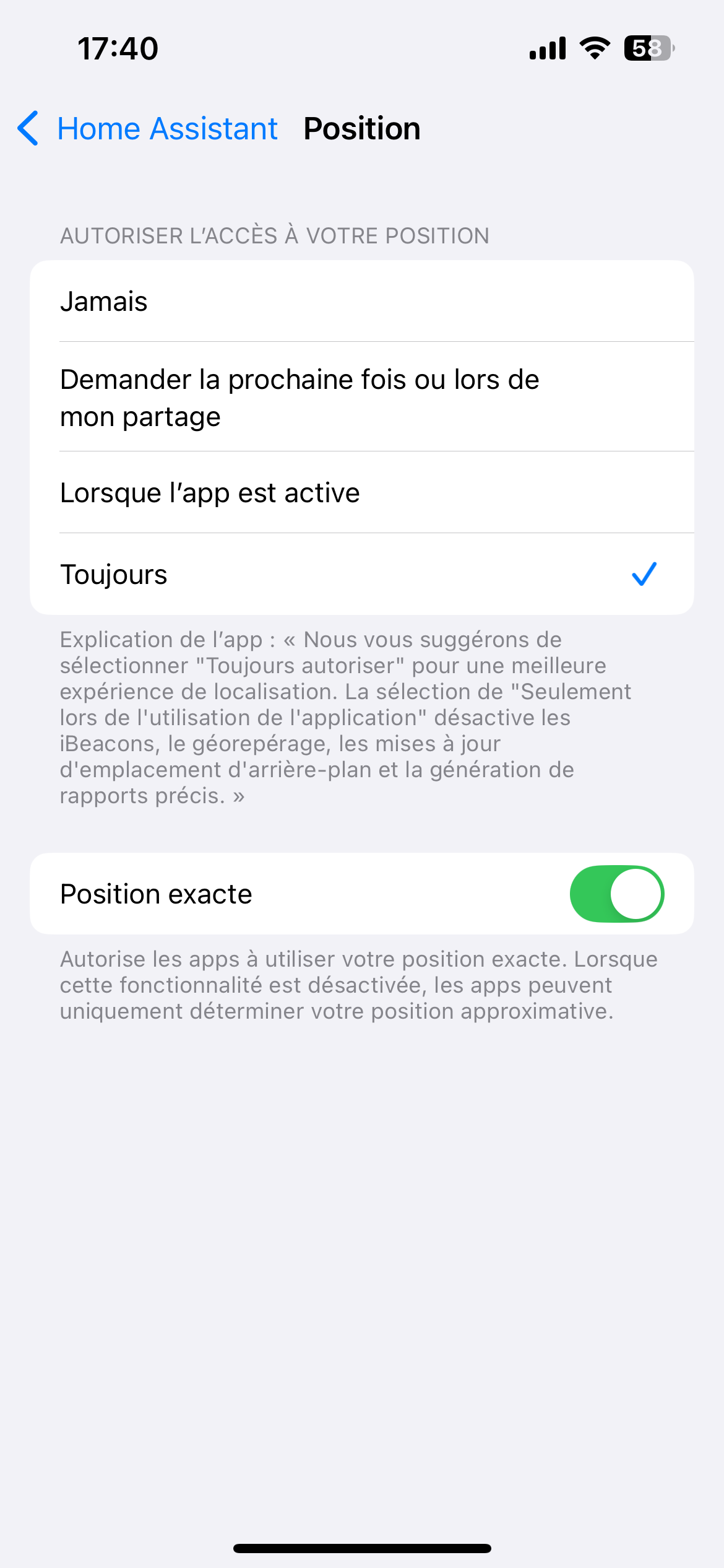

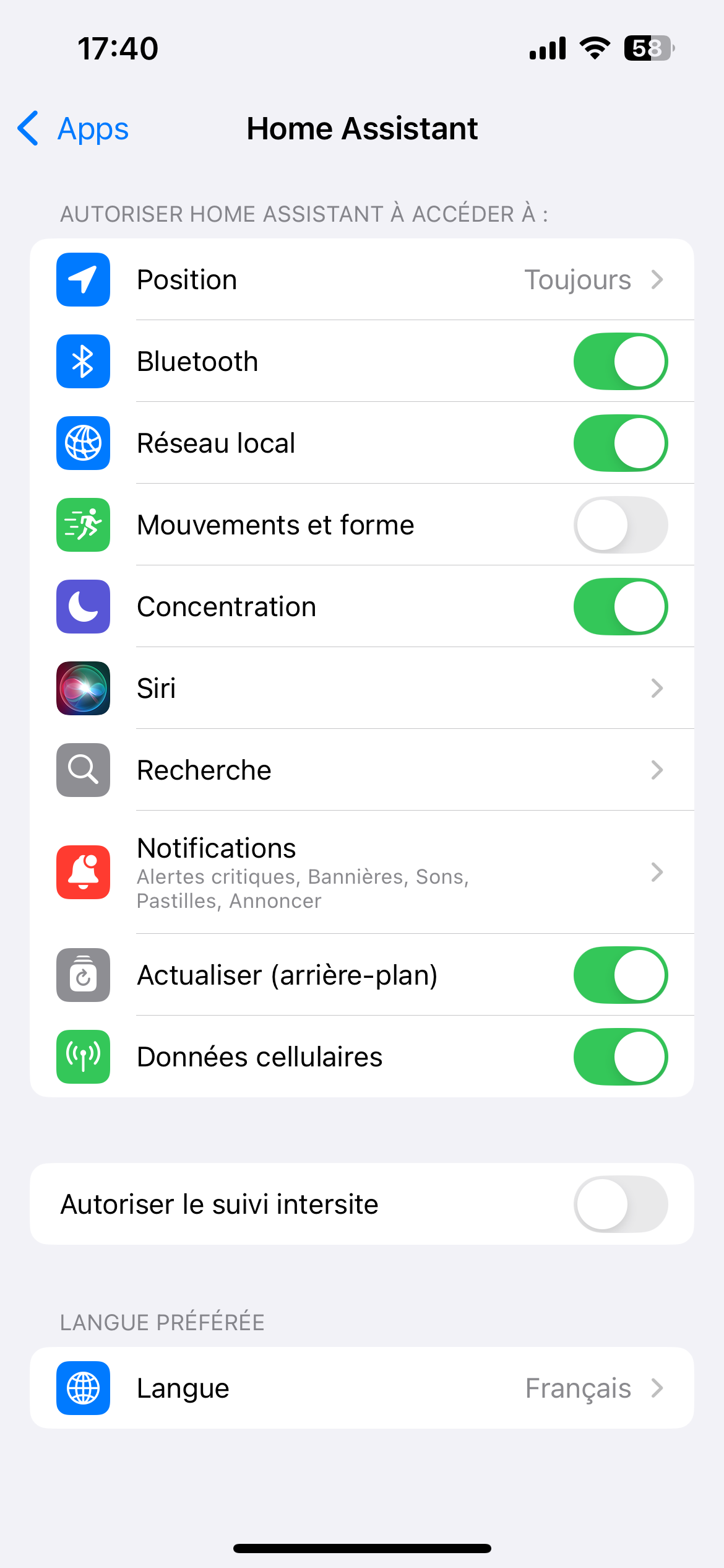

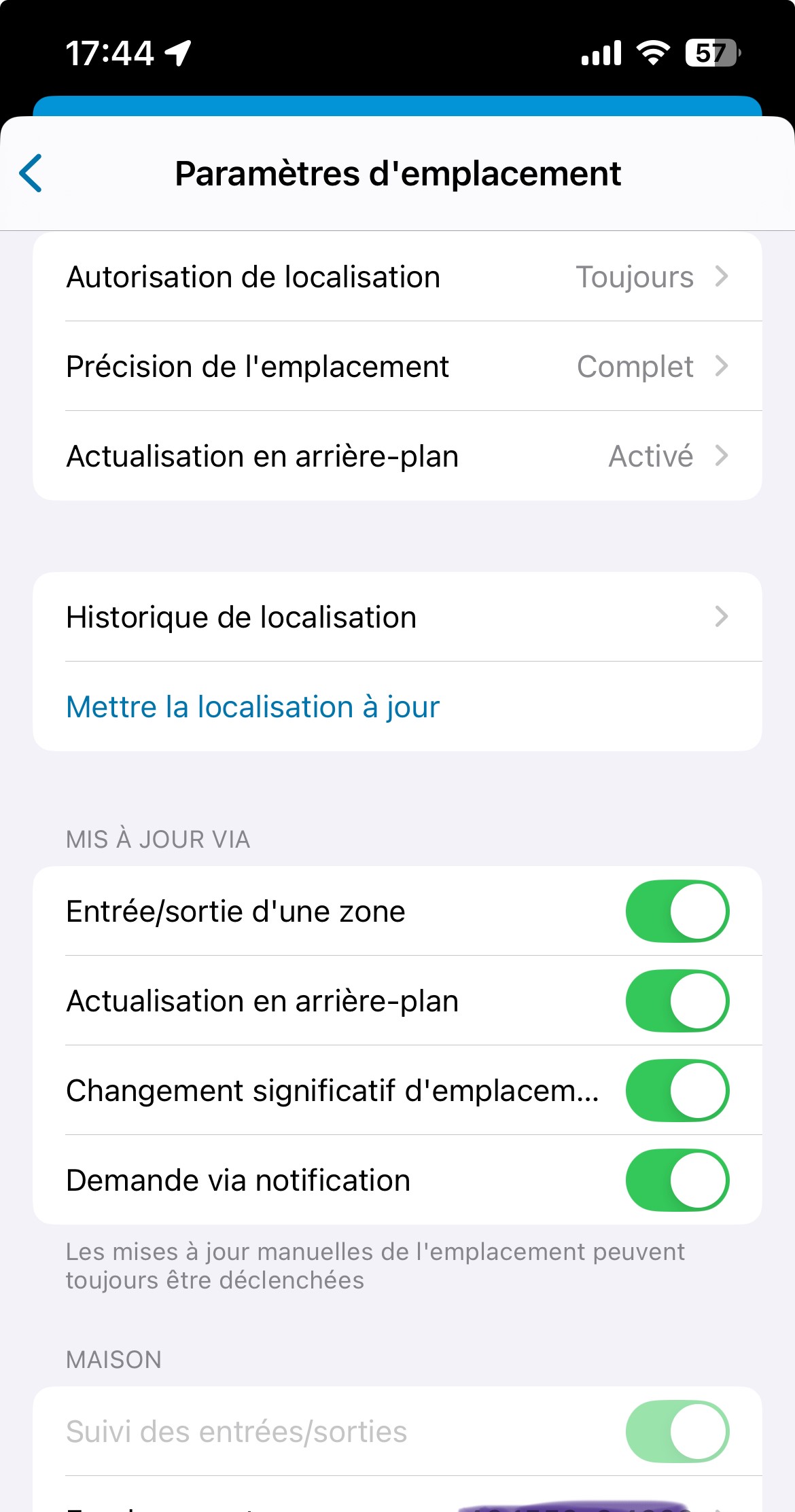

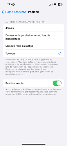

J’ai deux iPhones que je pense avoir configuré comme il faut mais pour autant, l’information présence ou absence dans la zone définie ne remonte pas dans HA. J’ai pourtant mis sur l’IPhone : Position (toujours - position exacte), Actualiser en arrière plan et dans l’application Companion, j’ai vérifié que tout semble bien paramétré. Mais lorsque le quitte la zone, rien ne remonte dans HA ou alors très tardivement (1 ou 2 heures) alors que dans l’historique de Companion j’ai bien tout le détail de mes positions.

Salut @Dominic
Peux-tu partager tes paramètres de localisation, depuis l’app companion et pour être certain ceux de l’app depuis les réglages d’iOs stp ?

Merci Herbs,
Ci-joint mes paramètres actuels :
merci @Dominic
Tout est ok.
Tes problèmes de délais, c’est tout le temps, ou juste quand tu es à l’extérieur ?
Si réponse « 1 », tu peux essayer la méthode de @kristobal .
Si réponse « 2 » partages comment tu permets l’accès à HA depuis l’extérieur stp.
Pour l’instant je n’ai pas d’accés à HA depuis l’extérieur. Je vais prochainement passer par le cloud Nabu.
C’est pour cette raison ?
Sans accès depuis l’extérieur, impossible pour l’app d’envoyer les infos à HA en temps réel.
