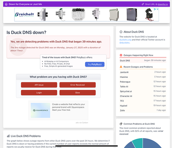

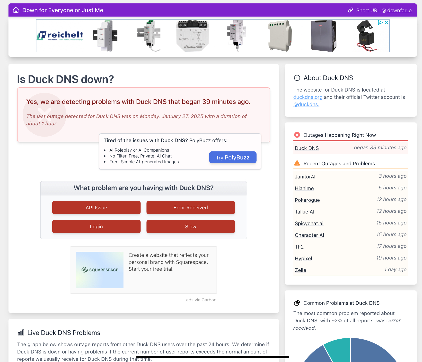

Depuis ce matin j’ai constamment un accès impossible à mon HA, et mon HA est configuré en accès externe via duckdns…pense tu que ce soit chez eux le soucis ?
C’est bien possible, duckdns a des soucis ces derniers mois.
