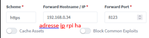

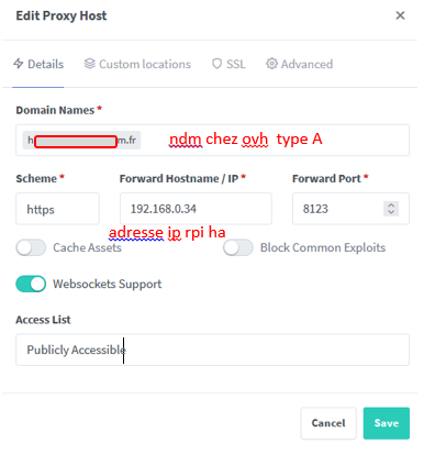

4- créé un proxy host avec les paramètres ci dessous
5- essayé de me connecter avec ha1.ndd.fr et là BAD GATEWAY.
Donc j’ai fait une erreur quelque part. Merci de ton aide

en interne tu utilises aussi le https ?
tu devrais logiquement mettre http en « scheme »
car ta configuration me semble plus que bonne
Je n’avais pas redémarré ha, j’ai changé https en http en interne, j’ai redémarré ha et j’ai toujours l’erreur 400

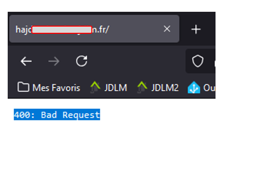

Fais des captures de l’erreur 400 ?

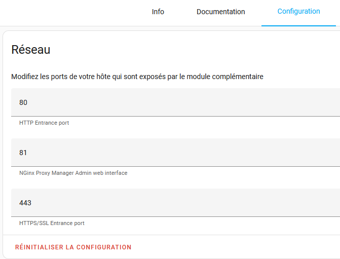

Je veux aussi voir la config de npm dans HA

Config npm
L’erreur 400 affiche simplement 400: Bad Request

Je pense que la config npm doit se trouver ailleurs mais je ne sais pas où
c’est parfait j’ai mes infos !!

je voudrais bien avoir une capture de la page de navigateur stp ?

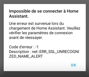

Je suis en navigation privée sur le pc et si j’essaie sur un tél en 4g j’ai ce message
j’ai essayé de recréer dans npm sans ssl mais c’est pareil
l’erreur 400 bad request c’est que la directive de proxy dans Ha n’est pas bonne a tous les coup
