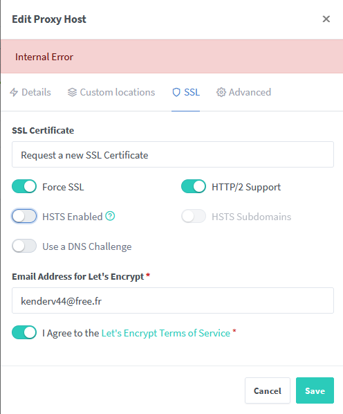

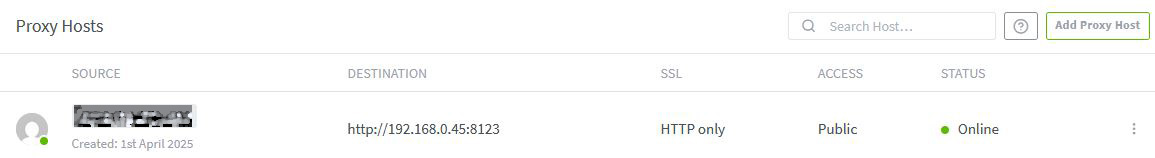

Je réactive le sujet parce que après un changement de matériel sur mon site 2 j’ai réinstallé Nginx manager mais quand je configure mes hosts j’ai ce message d’erreur
Le host est bien créé mais en http et est inaccessible. Je soupçonne un problème de clé ancienne à supprimer mais je ne sais pas faire.
Merci de votre aide
Tu as bien rediriger le port 80 et 443 ? Vers npm
Pas sur que l’adresse du rpi n’ai pas changé, je verrai cela ce week end. Merci
Bon, les ports 443 et 80 sont bien redirigés vers l’ip de ha et j’ai toujours la même erreur. Impossible de générer un certificat ssl

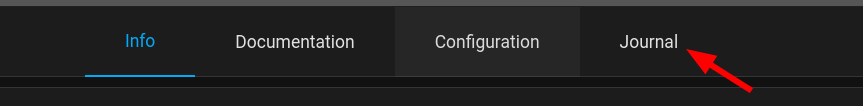

la il faut les logs, sans logs impossible de deviner
on les trouve où les logs ? Merci
dans l’addon tu as un onglet journaux
Bon, j’ai tout cassé et tout refait et maintenant ça fonctionne au moins pour mon site2. Je peux le joindre avec l’url https depuis mon pc et depuis mon mobile sans wifi. Reste mon problème de connexion à mon site1 depuis mon site2.
