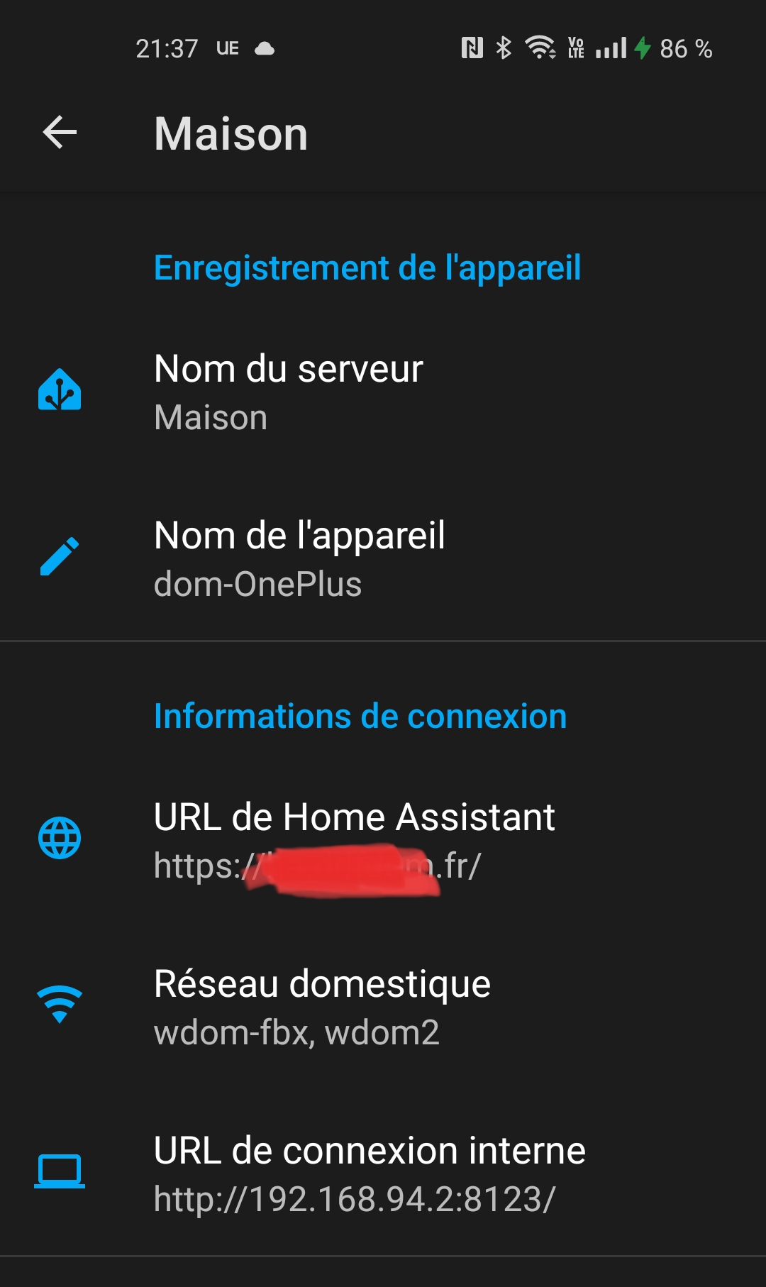

Sur l’appli companion j’ai maintenant 2 serveur, l’un avec l’adresse 192.168.0.34:8123 et l’autre avec https://. Je suppose que je peux supprimer le 1er mais puis-je garder les deux ?
Tu peux configurer l’application companion pour utiliser le nom de domaine en externe et lorsque runes sur ton wifi utiliser l’IP interne

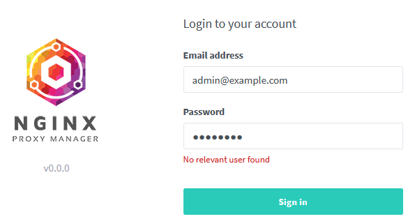

C’est pire, je n’arrive plus à me connecter à nginx avec l’interface UI. C’est quoi le login à mettre après réinstallation et redémarrage ? Le mot de passe c’est bien changeme
Je n’arrive pas à me connecter avec admin@example.com et changeme

Oui, c’est ce que je fais mais je récupère un message :
Je suis sûr du mot de passe, pas de majuscule…
Après la suppression il doit rester des informations
Faut aller fouiller avec le filtre editor et supprimer les répertoire de l’addon
J’ai beau chercher je ne trouve pas trace de répertoire ou fichier nginx
Bon déjà c’est pas nginx mais nginx proxy manager :wink:
Nginx (tout court)c’est autre chose
Bon, finalement j’ai trouvé le répertoire, fait rm -rf et relancé l’install de nginx proxy manager et j’ai pu m’y connecter
