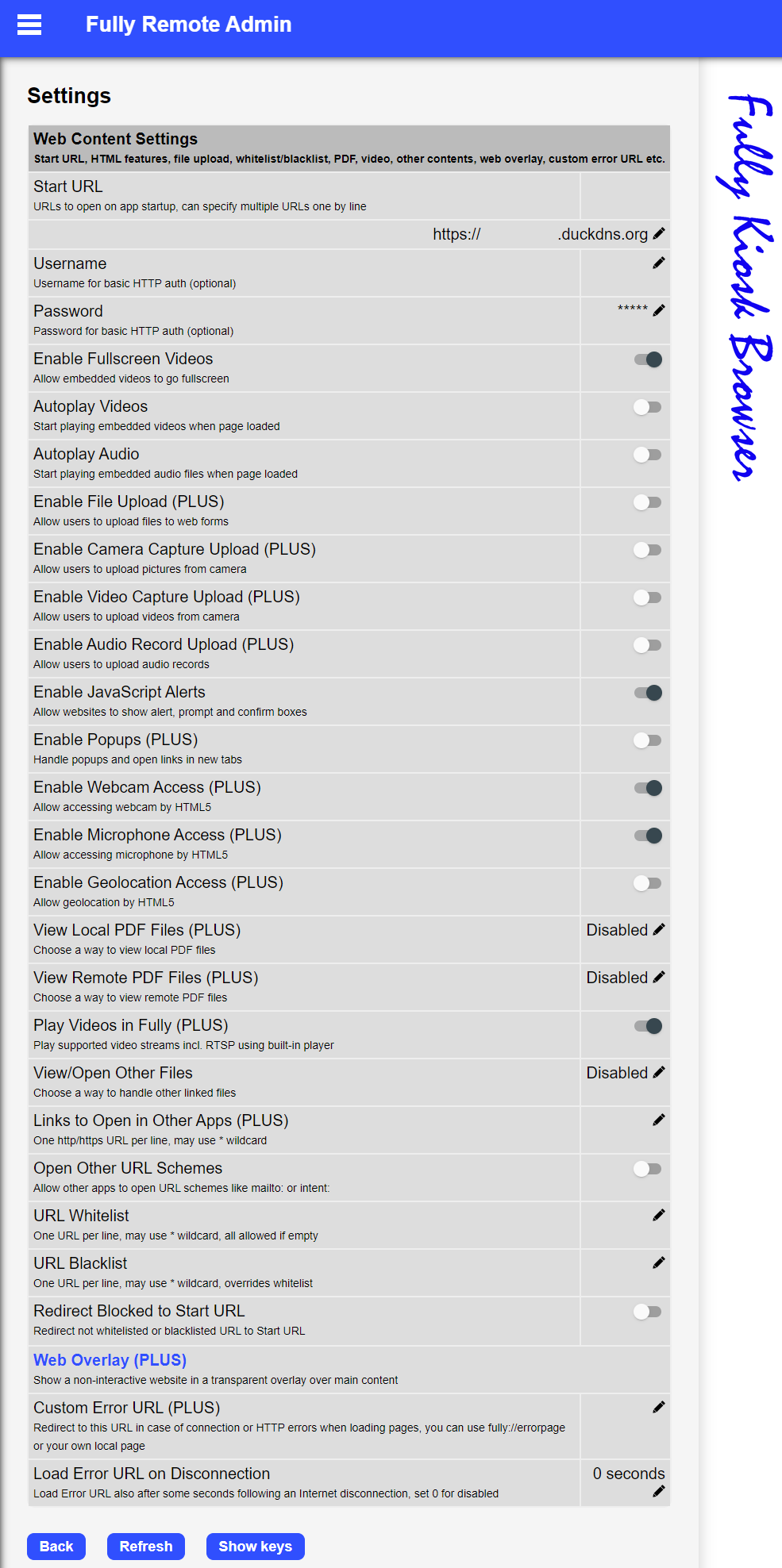

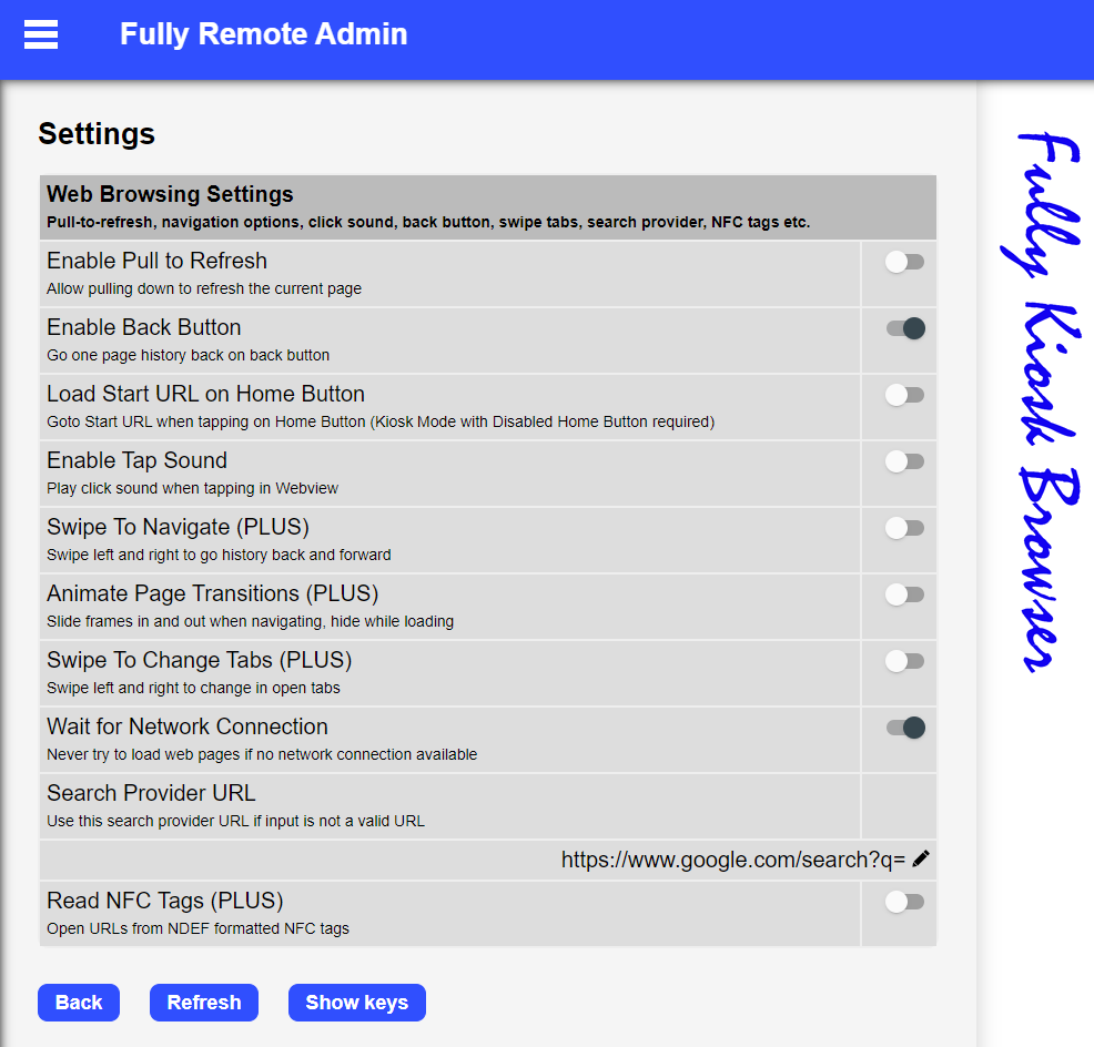

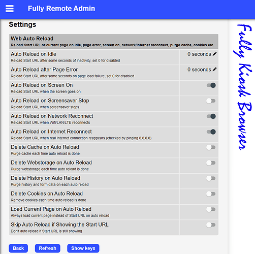

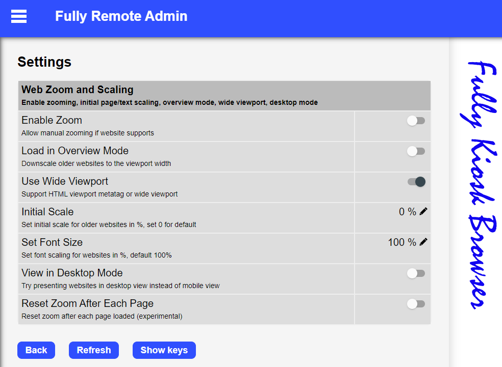

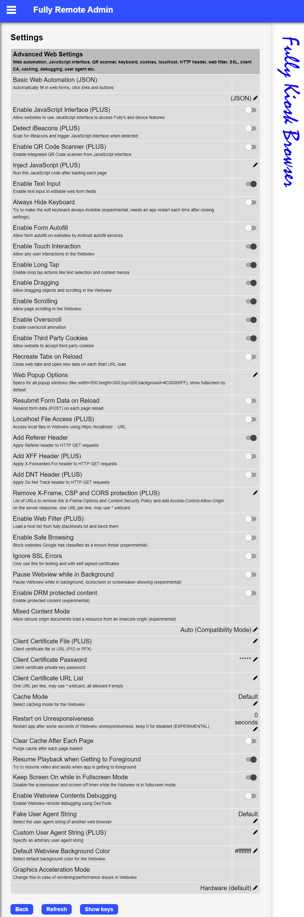

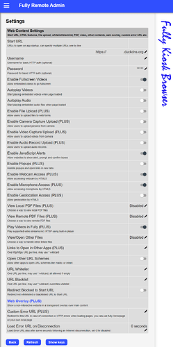

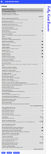

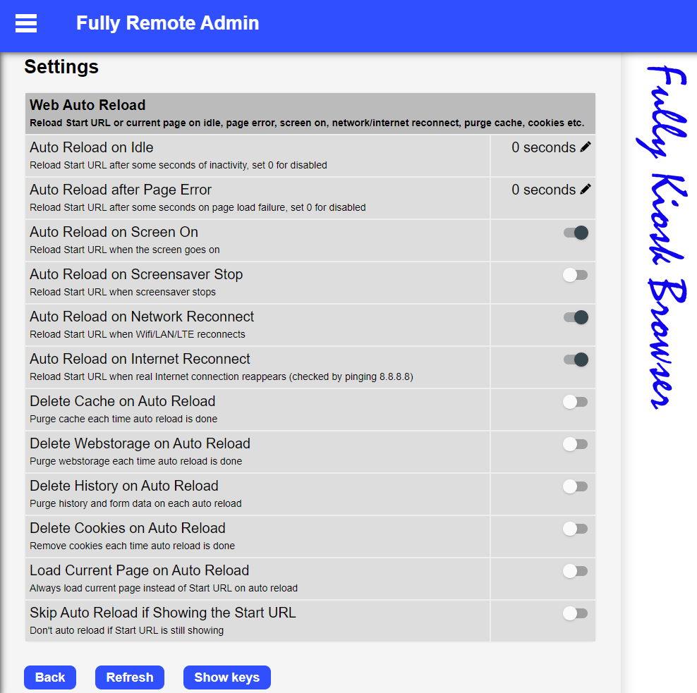

Voici mes réglages actuels :

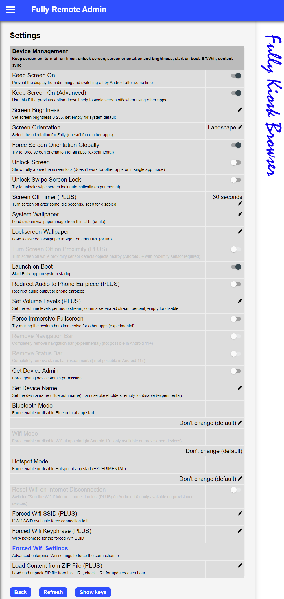

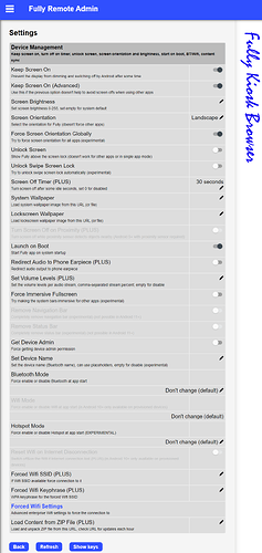

Voici ce que j’ai dans Device Management :

Dans fully kiosk , device manager :
Device Management Keep Screen On ON
Unlock Screen ON
Screen Off Timer (PLUS) 30

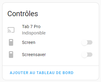

La tablette apparait indisponible sous HA…
je me trompe, c’est par défaut.
Au bout d’environ 5 minutes sans détection, la tablette devient indisponible sous HA. Est-ce qu’il y a une option Androïd de mise en veille de la tablette et non pas de l’écran ?
