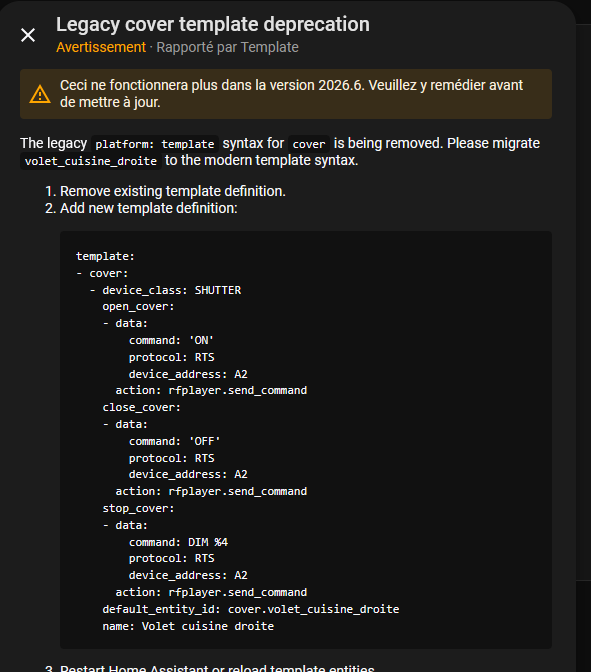

C’est l’ancienne façon de faire des template. Tu as plusieurs poste dessus. Il y a une tolérance de fonctionnement jusqu’à juin prochain
Tu as toutes les explications dans le changelog :
