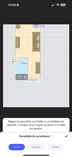

J’ai défini des zones de surveillances en sensibilité haute avec des entrées sorties
Lorsque je suis seul y’a généralement pas de problème mais en revanche dès qu’il y a une deuxieme personne ce n’est plus précis du tout ![]()
Par exemple dans le salon :
Lorsqu’on est 2 assis dans le canapé, il cesse de détecter la deuxieme personne au bout d’un moment je ne sais pas pourquoi…
Dans la chambre pareil lorsqu’on est dans le lit…
Autre fait étrange, si je bouge alors que l’autre personne est immobile, mon bonhomme sur la carte de l’application va carrément faire bouger la deuxième… Ca arrive meme que je fasse sortir l’autre personne de la pièce
