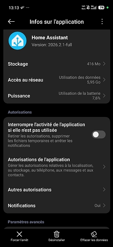

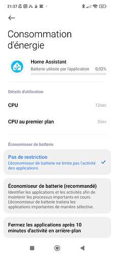

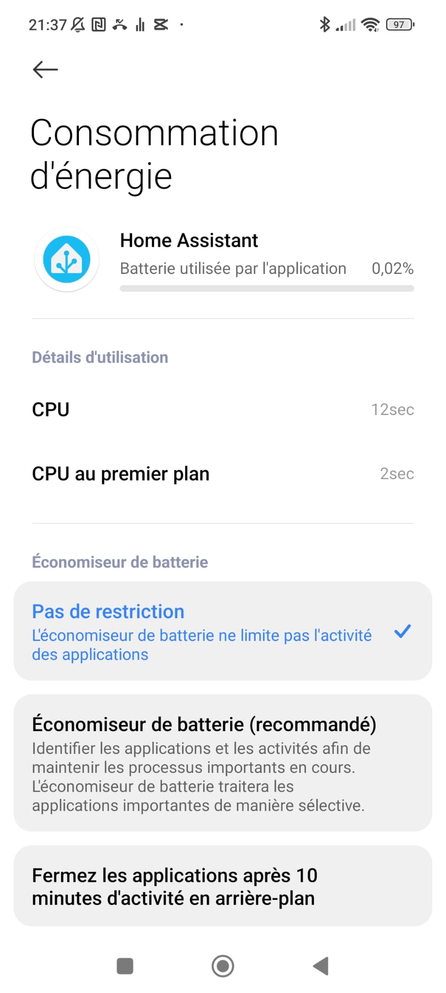

Salut. Pour Xiaomi, as-tu vérifié si optimisation batterie soit bien désactivée pour Home Assistant ?
Tu as bien une adresse qui te permet d’avoir un acces externe à home assistant en dehors de chez toi ?

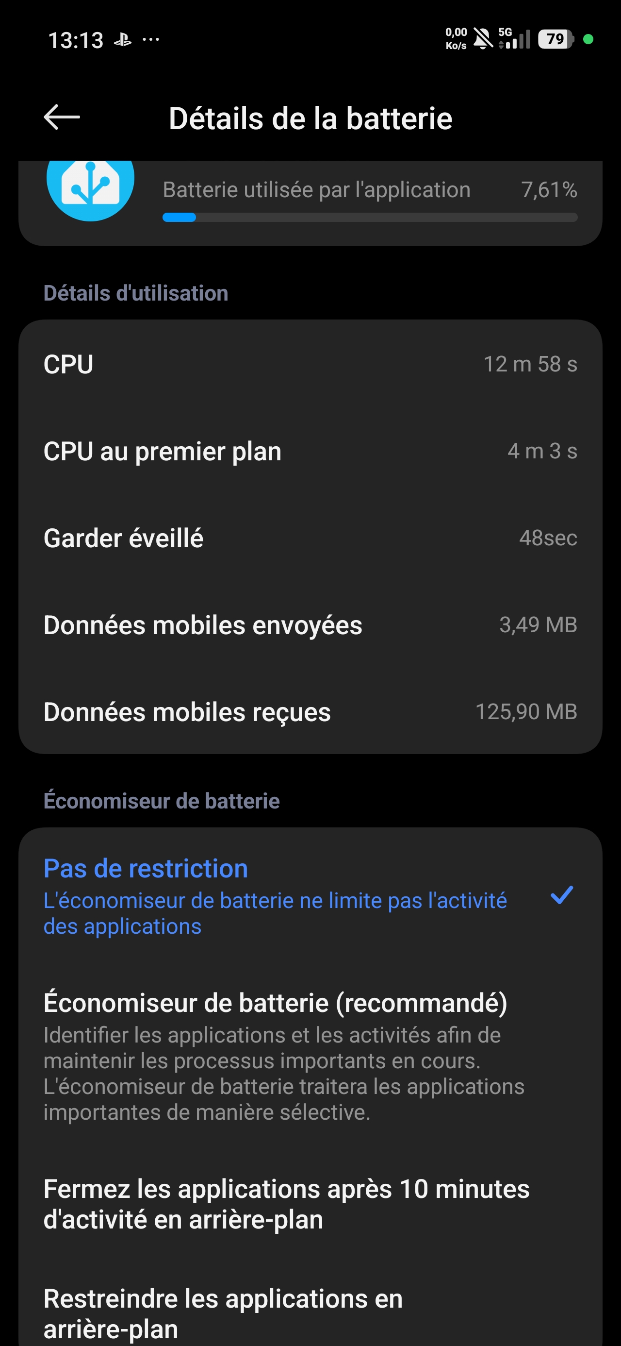

Normalement oui, j’ai pas les téléphones sous les yeux mais j’avais désactivé les optims de batterie. Je vérifierai ce soir.

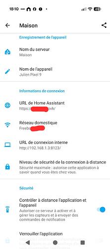

Oui je l’ai masqué dans le screen mais j’ai 2 « Serveurs et appareils » dans la configuration App Compagnon de l’application:
- Maison: avec mon adresse local: 192.168..etc..
- Maison: avec mon adresse externe avec une URL %.ovh
Pourquoi 2 serveurs ?

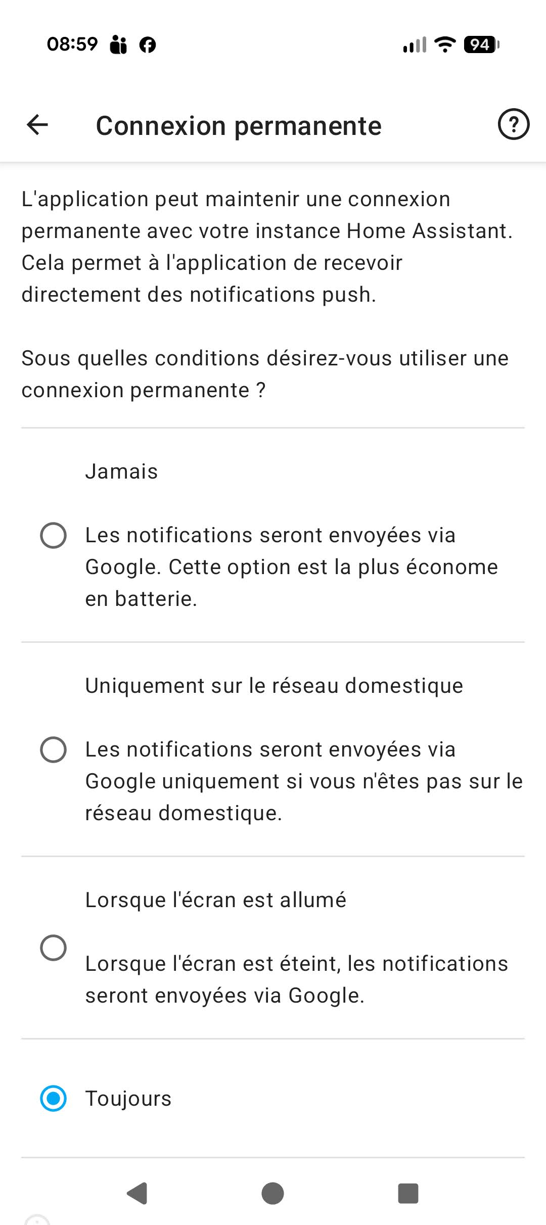

Concernant la connexion permanente tu tout est ok et sur toujours ?

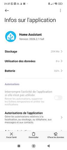

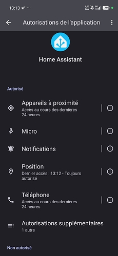

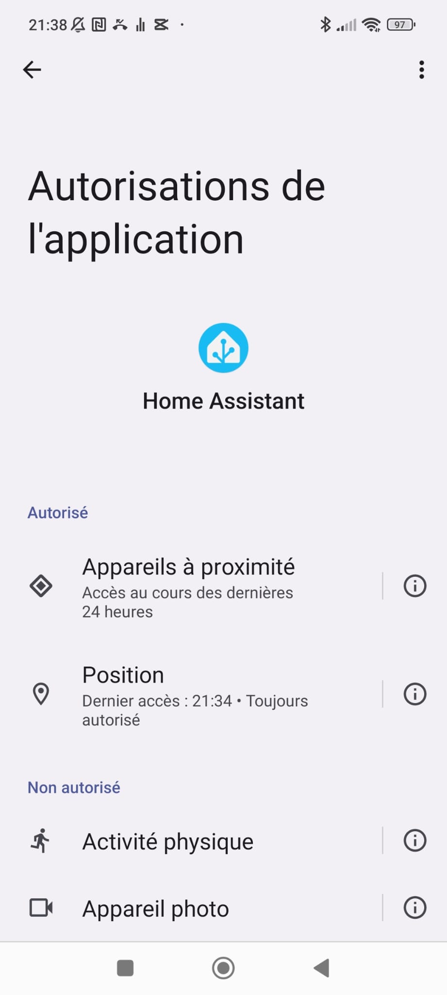

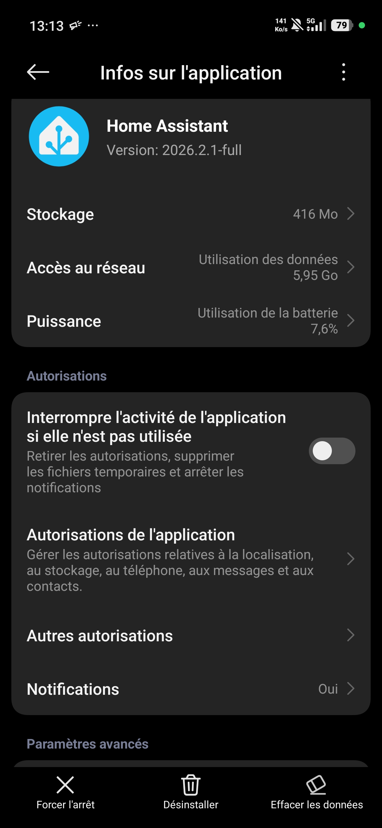

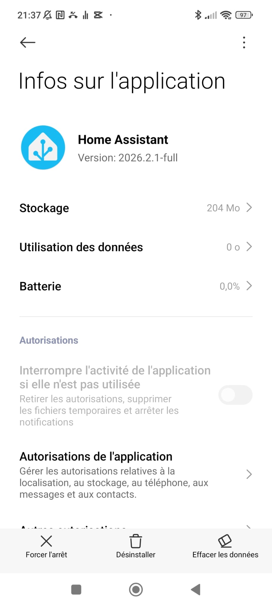

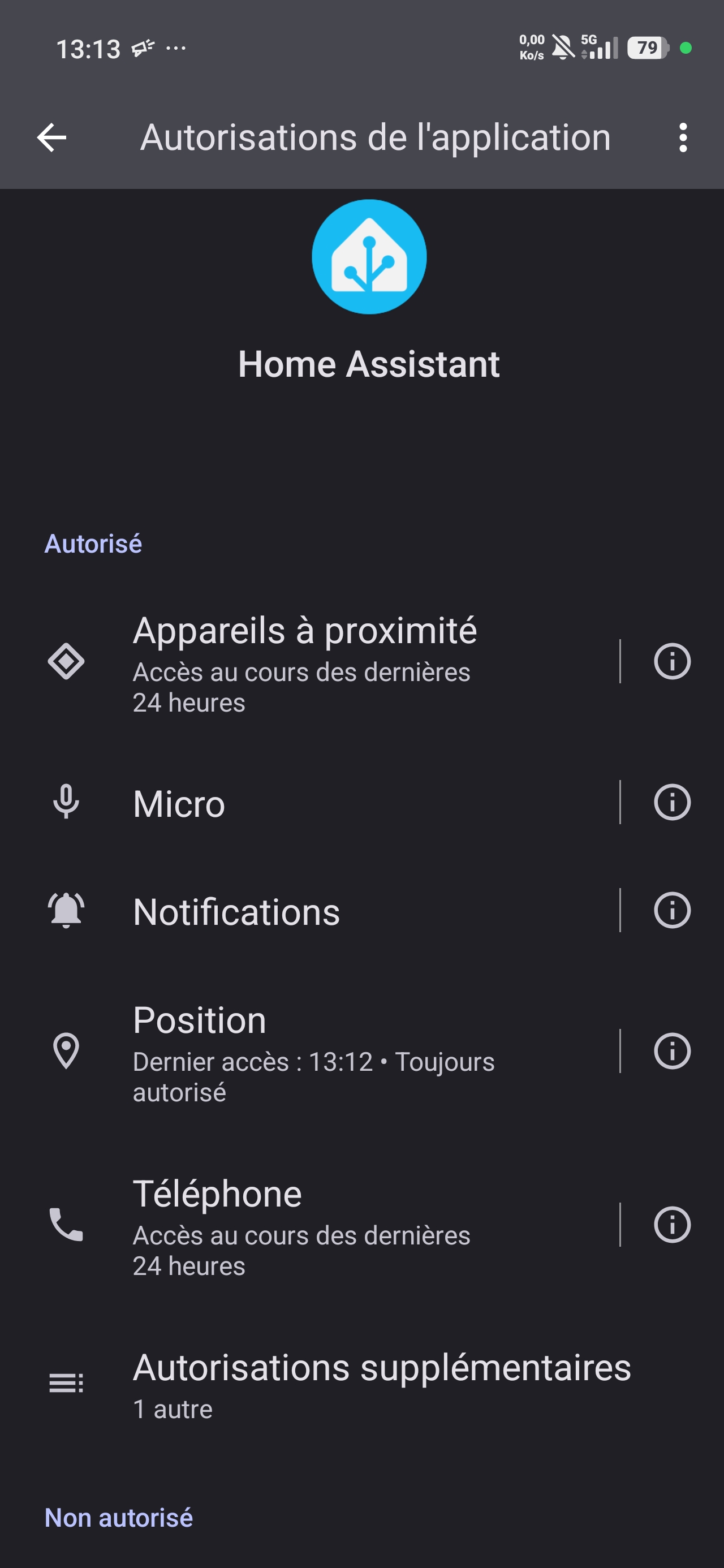

Sur les poco vérifie que "interrompre l'activité de l'application si elle n'est pas utilisé" soit bien désactivé, que position soit sur "toujours activée" pour homme assistant et la batterie
Et pour l'application compagnon ça m'a l'air ok

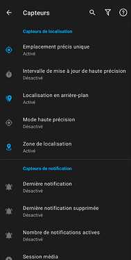

Oublie pas d'activer la localisation des smartphones.
Test en coupant le wifi des smartphones pour utiliser les données mobiles et regarde l'entité device_tracker dans l'intégration mobile de ha.

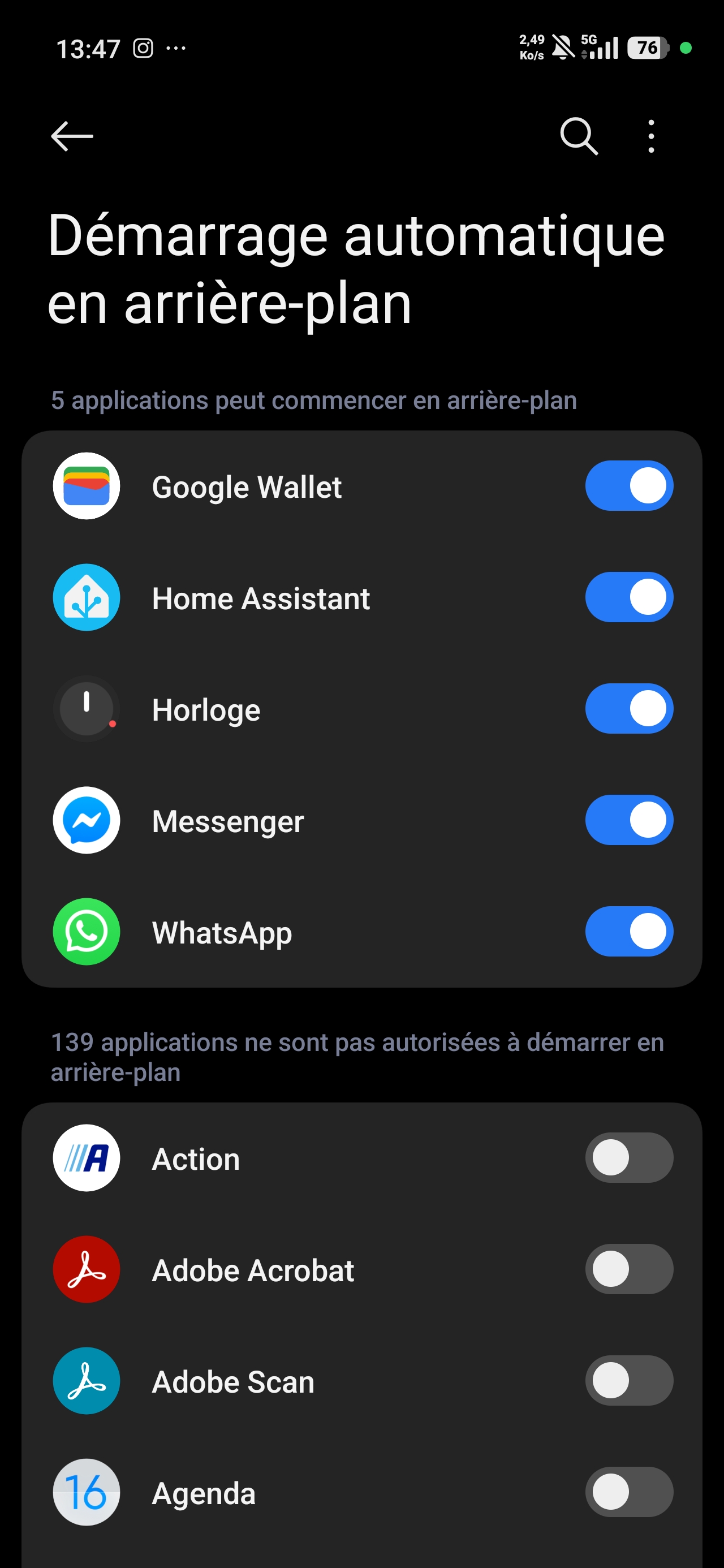

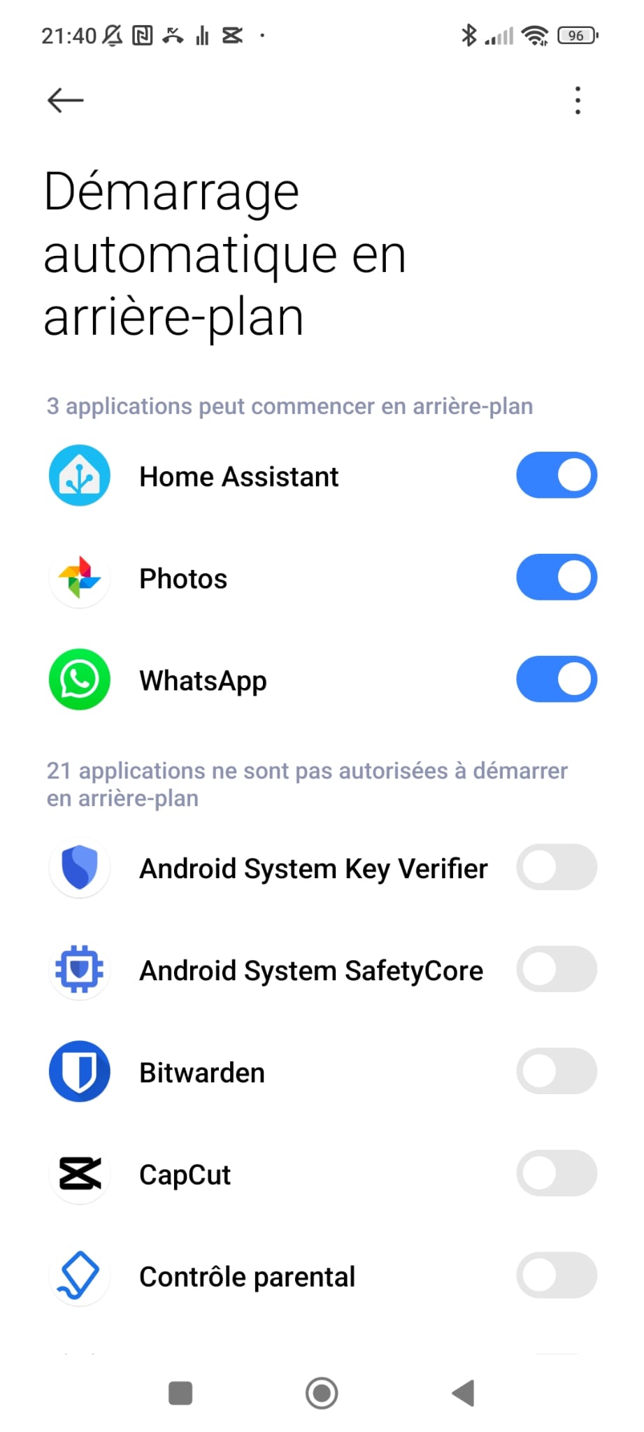

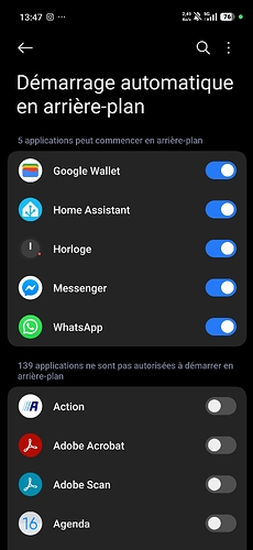

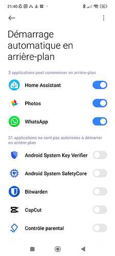

J'oubliais aussi le démarrage automatique en arrière plan a activer
Les principaux réglages sont déjà bon. En revanche, le démarrage en arrière plan était en effet désactivé. Je l'ai activé, je verrai demain si ça a eu un effet.

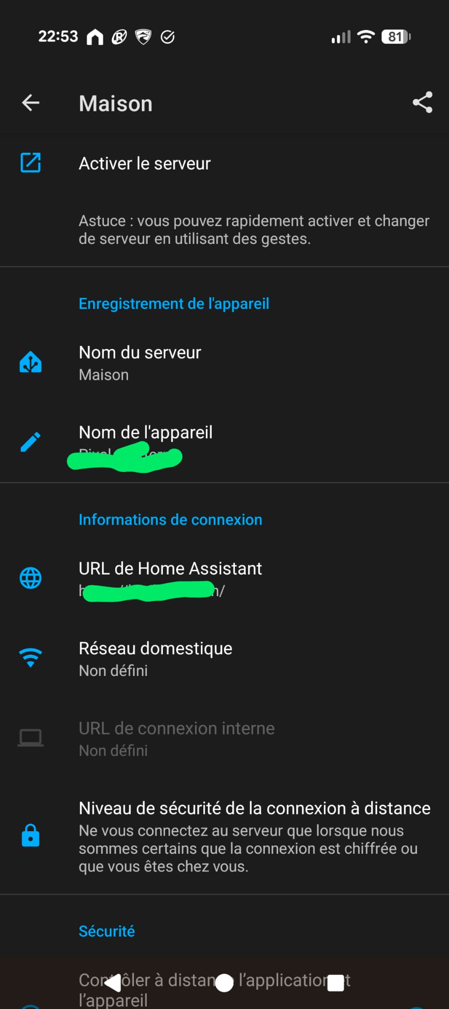

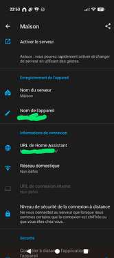

Pourquoi la question sur les 2 serveurs ? Il n’est pas recommandé d’avoir un serveur en accès local et un serveur avec un accès externe ?

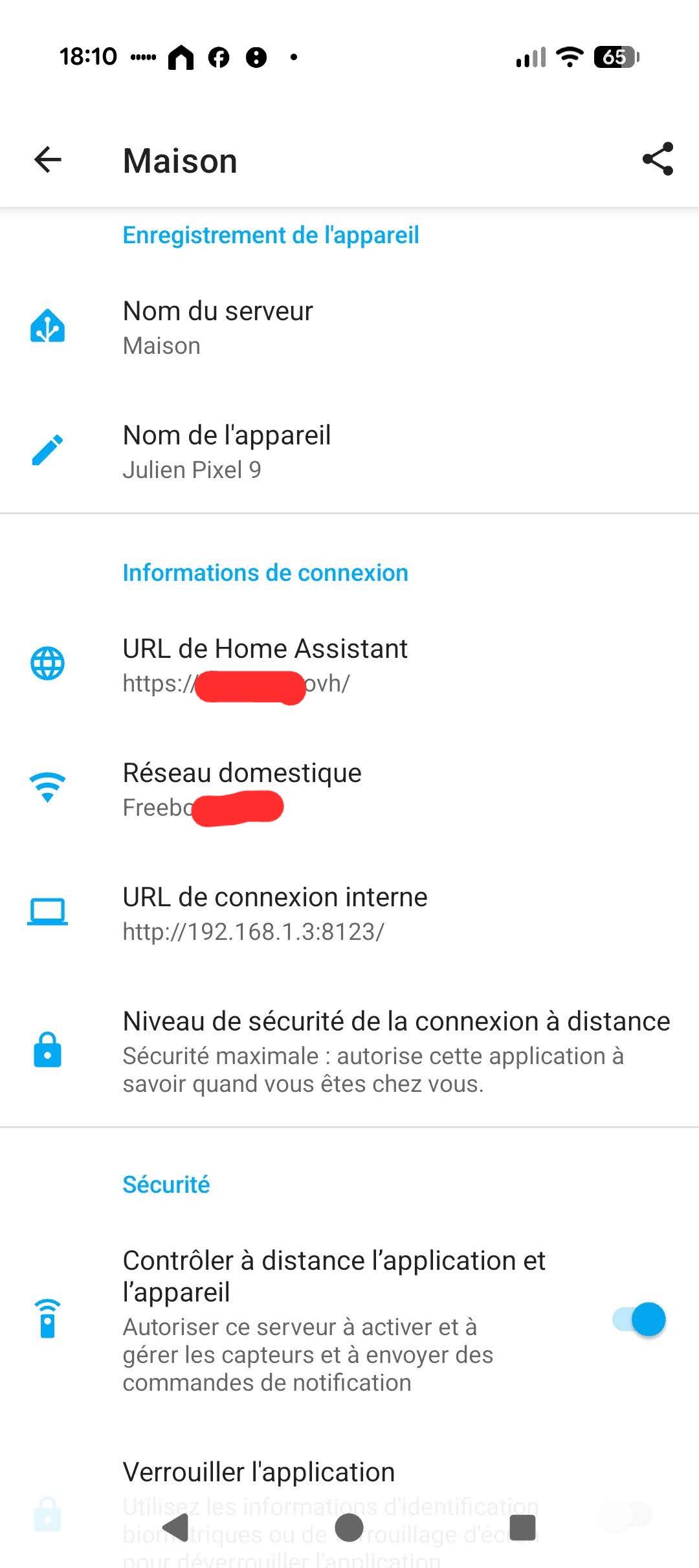

Tu te complique tu mets l’adresse externe dans url de home assistant et l’interne dans url interne. Tu renseignes ton wifi pour que l’appli sache quand il doit utiliser l’URL interne.
Et vérifie la connexion permanente aussi et le paramètre d’accès en arrière plan dans l’appli compagnion.
En effet, je n'avais pas vu que sur un même serveur on pouvait renseigner une adresse externe et une adresse locale. C'est ce que j'ai fait, sur le téléphone de mon fils mais aussi le mien.
Pour mon fils, ça n'a rien changé, le statut de son device_tacker est toujours fixé sur "home", et pour ma part j'ai perdu la localisation car je reste aussi à "home" en permanence. Pourtant je n'ai rien changé d'autre.
Voici ma configuration de mon serveur sur l'application Home Assistant

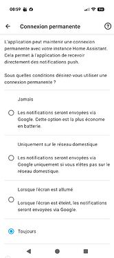

La connexion permanente au serveur est activée ?

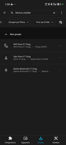

N'oublie pas que tu dois utiliser l'entité device_tracker de l'intégration mobile et activer le gps de ton smartphone pour passer de l'état maison a absent. Sinon, Home Assistant considérera que tu es toujours à la maison, même si le Wi-Fi ou le Bluetooth ne sont plus disponibles.

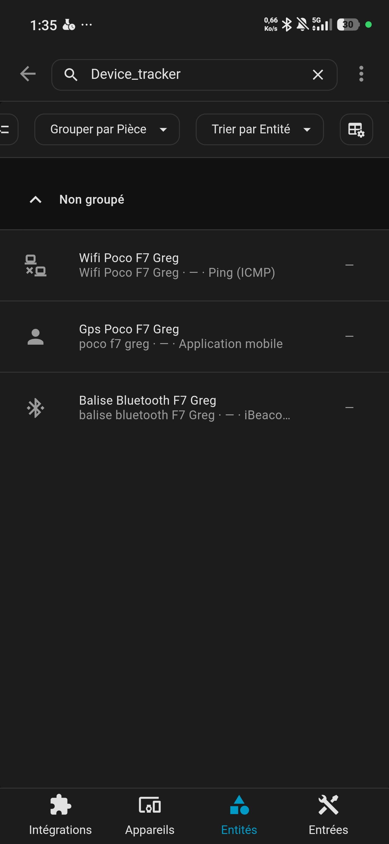

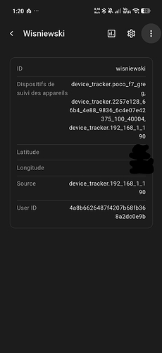

Voici les 3 entités a mettre dans person et ce qui remontent dans les attributs de l'entité person.
Dernière chose : si tu veux vérifier que le GPS de ton smartphone remonte bien ta position dans Home Assistant, tu peux activer le capteur Geocoded Location (Position géocodée) dans l’intégration Application Mobile.
Une fois activée, cette entité traduit tes coordonnées GPS en adresse postale lisible. Si l’entité reste vide ou n’affiche pas d’adresse, c’est la preuve que Home Assistant ne reçoit pas les coordonnées de ton téléphone (vérifie alors les autorisations de localisation ‹ Toujours autoriser › sur ton smartphone).
Petit conseil : Une fois ton diagnostic terminé et que tu es sûr que tout fonctionne, n’oublie pas de désactiver ce capteur pour économiser de la batterie et limiter les requêtes API inutiles.
Oui j'ai bien activé la connexion permanente (même si sur mon téléphone ça a fonctionné sans à un moment donné)

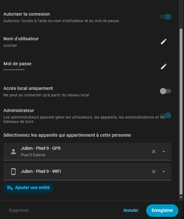

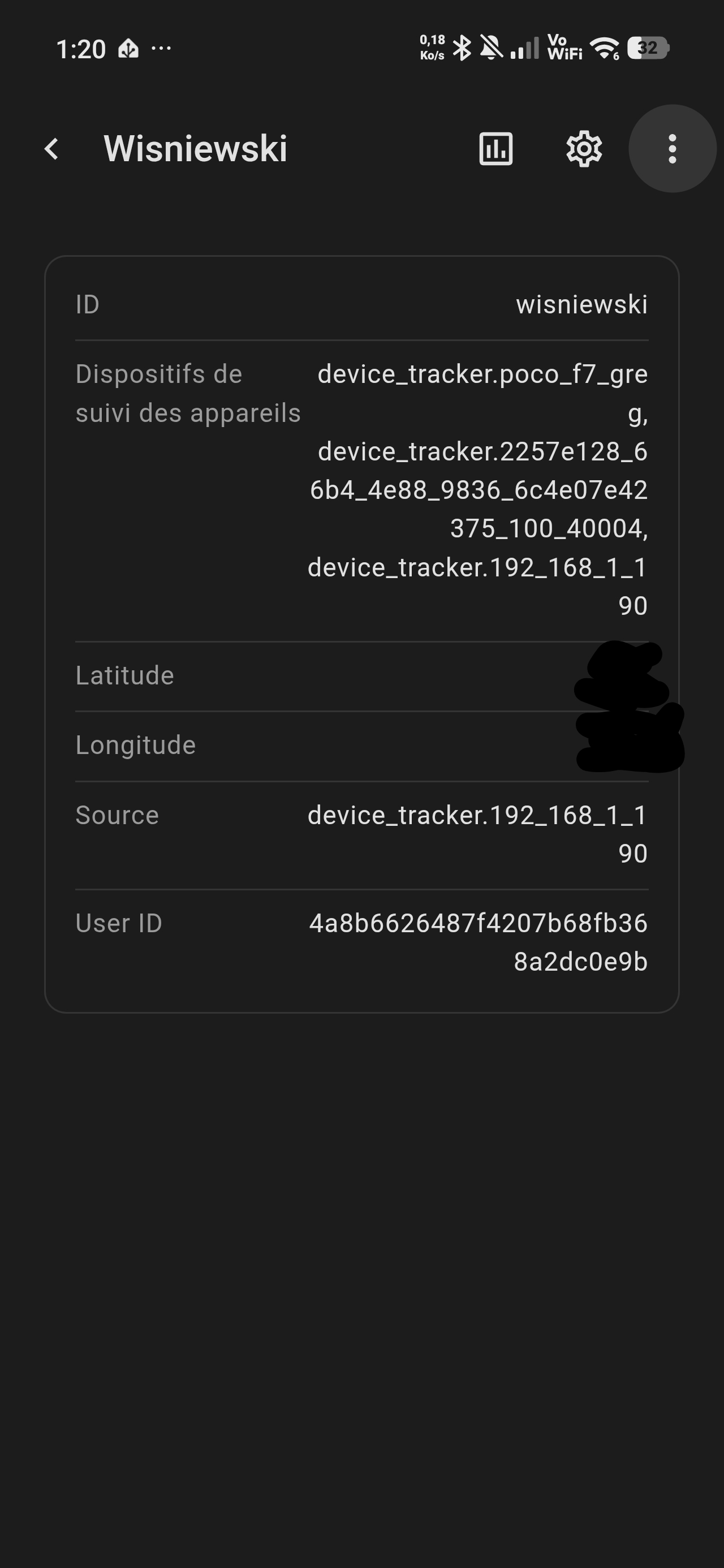

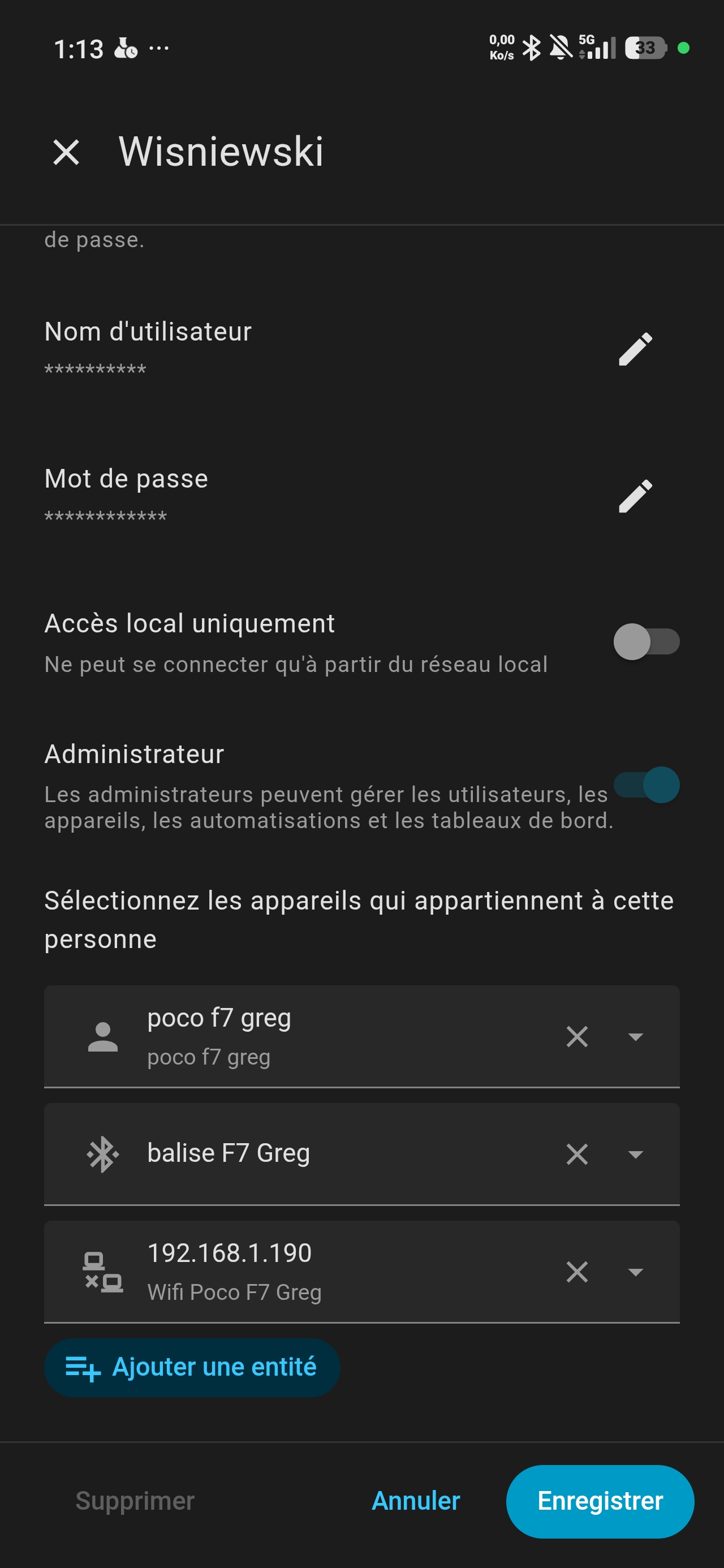

Bonjour @Greg_Wisniewski . Oui j'ai bien cumulé plusieurs device_tracker pour une même personne. Pour le WIFI j'utilise une entité de ma Freebox avec au préalable la définition d'une IP fixe pour chacun des téléphones de la famille. Mais c'est surtout le device_tracker GPS avec lequel je galère. Voici ce que j'ai dans mon historique pour mes 2 entitiés GPS (obtenu via l'application HomeAssistant et le WIFI):
Voici la configuration de mon profil:

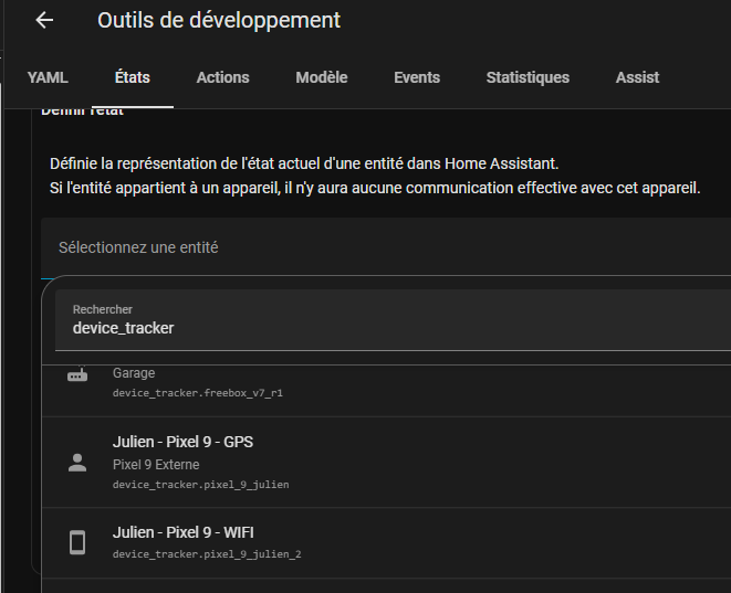

Par contre, une chose qui me questionne c'est le nom de mon device_tracker GPS. Quand j'avais créé 2 serveurs dans l'application Home Assistant (à tort, merci @Idaho947 ), j'avais nommé "Nom de l'appareil" avec le terme "externe". Hors maintenant je n'ai plus qu'un seul serveur dans mon application mais je visualise toujours ce device_tracker nommé "Pixel 9 Externe" sous HA:
Faut-il que je supprime mon application et que je reteste une installation ? Je me demande si je ne récupère pas sous HA une entité fantôme qui resterait à l'état 'home'.
