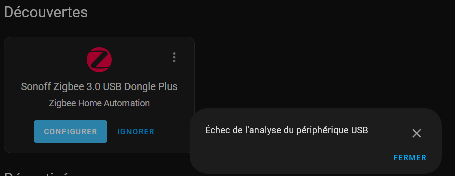

Je suis toujours aussi Noob (depuis hier…) ; voici le problème: j’ai installé avec beaucoup de mal et d’erreurs, Mosquito et Z2M pour jouer avec ma clé Zigbee modèle P, et ça marchait hier soir (c’est ici…). Ce matin, après avoir été obligé de débrancher mon Raspy, je me retrouve avec « une nouvelle découverte » dans Intégration… et c’est mon Sonoff Zigbee !
En essayant de lancer la configuration, voici ce que j’obtiens

Si tu a mis zigbee2mqtt tu ne dois surtout pas faire la configuration de ZHA, ce sont deux modules « concurrents ». tu dois ignorer la configuration lorsque tu vois la tuile que tu as posté plus haut.
Z2M et ZHA font la même chose mais seulement une solution ne peut se connecter a ta clé USB à la fois d’ou le problème que tu rencontres.
ignore ZHA et si ton zigbee ne fonctionne pas, vas dans les addons et redémarre zigbee2mqtt

J’ai supprimé ZHA depuis longtemps ! je parle de Zigbee2mqtt (Z2M) et au démarrage quand H-A découvre la « nouvelle » clé, il faudrait que je refuse de la configurer ?
Après essai, si je fais ça, rien ne remonte des capteurs et divers modules zigbee et mon schema dans Z2M est sans maillage…(ce qui me semble normal)
Alors oui quand HA découvre la nouvelle clé je suppose que tu n’en n’as qu’une ? donc elle est déja utilisée par Z2M. donc tu ignore ce que HA vient de découvir

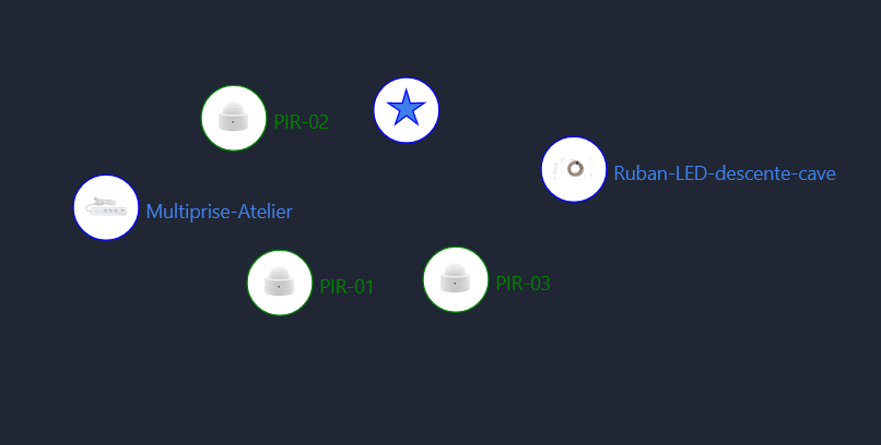

Je n’ai toujours pas compris pourquoi je ne « vois » pas mon Sonoff-Zigbee-P.
Si si il est bien là, c’est l’étoile bleu ( le coordinateur ) mais par contre du devrais avoir un maillage donc ce n’est pas normal et c’est pour cela que rien ne remonte de tes capteurs.
Que vois tu dans le premier onglet de Z2M ( les appareils ) ?
Ca confirme au moins ce que je pensais, ne pas avoir de routes entre ton coordinateur et tes module explique pourquoi rien n’est remonté. tous tes appareils sont hors ligne du point de vue du concentrateur.

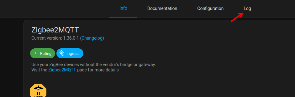

essaie déja de redémarrer l’addon zigbee2mqtt, et vas dans les logs pour voir ce qui se passe.

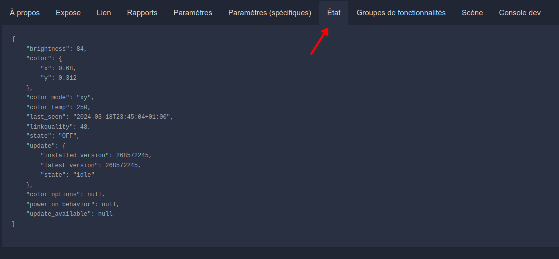

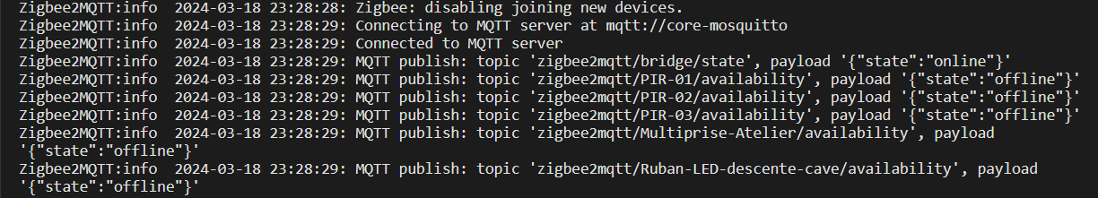

Donc Z2M fonctionne et récupères des informations. j’aurais aimé voir un « last seen » mais c’est pas grave on va imaginer que les informations sont récentes puisque tu as redémarré Z2M et on a vu des infos passer dans le log.

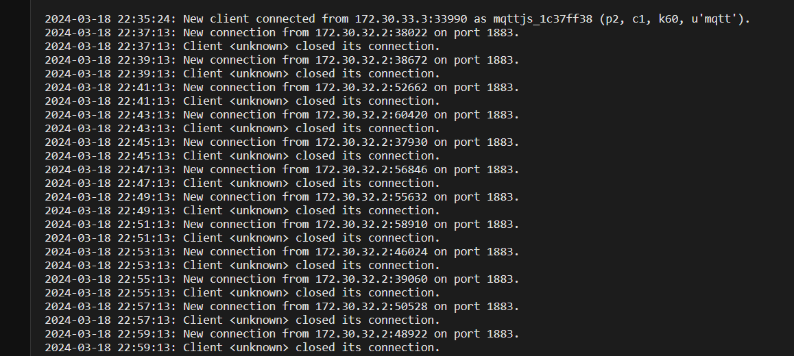

prochaine étape, il faut s’assurer que ces informations sont bien remontée vers le broker MQTT. peux tu vérifier que l’addon mosquitto est en fonctionnement et regarde aussi dans les logs, tu ne verras pas d’informations des capteurs mais on pourra voir si Z2M et HA s’y connectent.

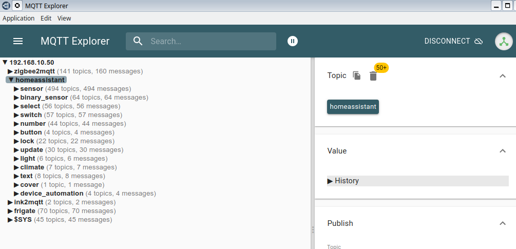

je ne sais pas si tu as déjà joué avec MQTT explorer ? c’est un programme qui te permet de te connecter a ton broker et voir tout le trafic passer. je te conseille de l’installer sur ton pc. une fois connecté au broker ça ressemble à cela.
tout à l’air bon de ce coté là aussi, c’est normal de voir de nouvelles connexions et déconnexions.
tu vas devoir passer a MQTT explorer seule façon d’être certain que tes informations passent bien de Z2M au broker.

j’ai lancé MQTT-Explorer et me suis connecté à test-mosquitto.org mais je suppose que c’est une base d’exemple et que le sous dossier 'homeassistant" n’est pas le mien (?)
Il faudrait voir la suite du journal de démarrage de Z2M mais il y a un problème entre zigbee2mqtt et le broker. Vois tu tes appareils sur MQTT (intégration) ?
