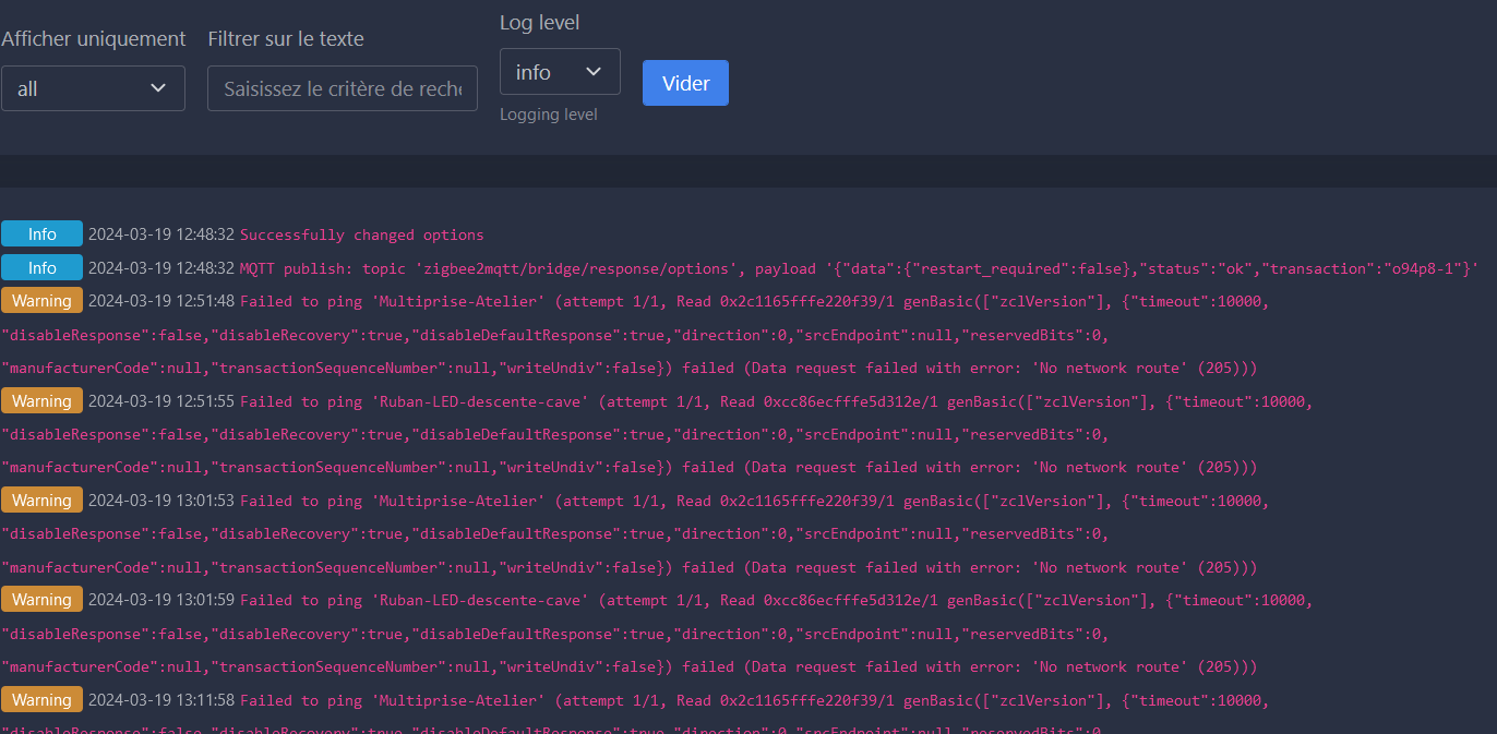

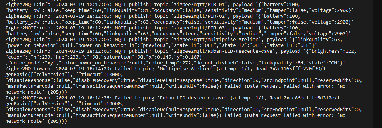

je suis allé voir le jounal de Z2M et Y’a des warning dans tous les coins !! Je suppose que ce n’est pas terrible…

au niveau du LQI, c’est moyen. ta ton matériel qui est loin de ta clé, faudrais rajouter un routeur ( voir d’autres ) entre les deux.
Ta combien de routeur ( j’en vois que deux sur la capture ) ?
As tu mis a jour le firmware de ta clé ?
@WarC0zes
le matériel n’a pas franchement bougé géographiquement par rapport à ma clé (mais je peux essayer d’en brancher un ou 2 plus près (j’y vais quand j’aurai posté…) et pour ce qui est de la clé, je l’ai reçue il y a 10 jours et elle est telle qu’elle, sans mise à jour (y’a un tuto pour faire ça ? lien SVP)
Pour les routeurs, je ne sais même pas de quoi tu parle (je débute, je te dis !)
Je comprends vite…mais 'faut m’expliquer longtemps ![]()
Je viens d’aller déplacer ma multiprise à moins de 2 m de la clé et le ruban led de la cave est à 5m
on appelle un routeur, un appareil zigbee brancher sur le secteur. Comme une prise , multiprise, ampoule , module ou interrupteur ( pas tous ). Il y a que les routeurs qui permette d’amélioréer ton réseau zigbee, contrairement au end device qui le font pas.
les appareils sur batterie s’appelle des end devices.
Le mieux pour faire un bon réseau Zigbee, est de commencer par appairer des routeurs prêt de la clé et eloigner le reste au fur et a mesure.

je viens de voir 2 bandeaux rouge « fail to ping with led-descente-cave » et même chose pour « multiprise »
et un autre « fail to connect LQI », ou qquechose comme ça
donc, déjà, mes 2 routeurs proches n’ont rien amélioré, et mon schéma est toujours sans liaison…

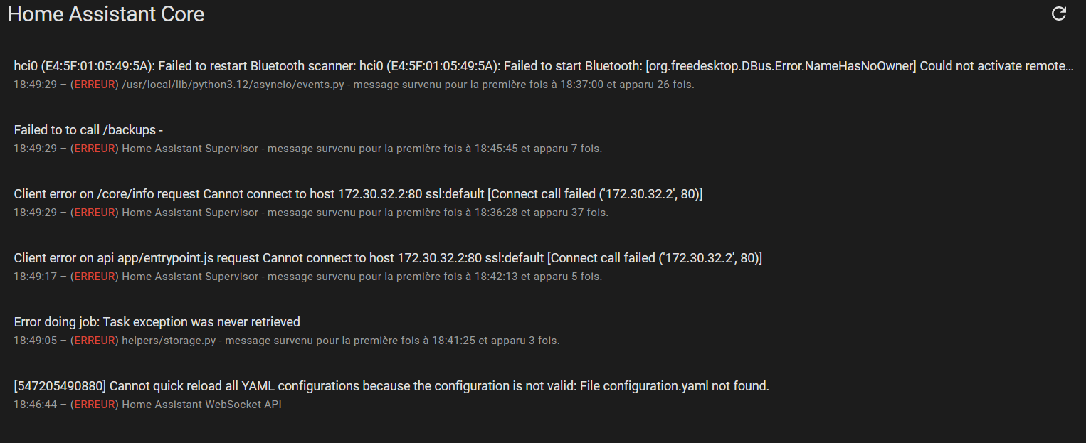

Tiens, je viens d’aller faire un tour sur http://homeassistant.local:8123/config/logs
et voilà la surprise…

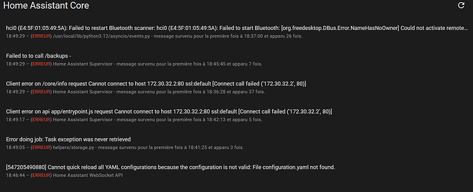

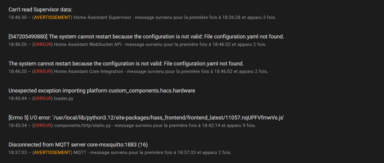

et plus bas, c’est encore pire… j’ai plus de config.yaml ! C’est grave, docteur ?
Oui, si ta pas ce fichier, HA ne va pas démarrer.
Ta une installation sur une carte SD ?

Bonsoir Rupek, pour le moment ça veut pas dire grand chose. Tu as essayé de redémarrer ton RPI ?
Tu peut pas télécharger une sauvegarde , dans paramètres / systemes / sauvegarde ?
Salut @anon51798830 ,
Je suis un peu d’accord avec @WarC0zes , si je redémarre, ça va planter, non ?
Non, c’est pas qu’il n’a plus de configuration.yaml, c’est que pour l’instant son RPI ne trouve pas le chemin :
« Cannot connect to host 172.30.32.2.80 »…
Regarde avec file editor si tu as bien un configuration.yaml dans /homeassistant.
