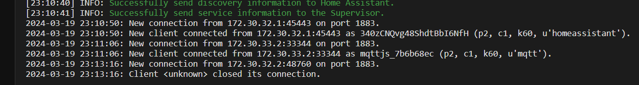

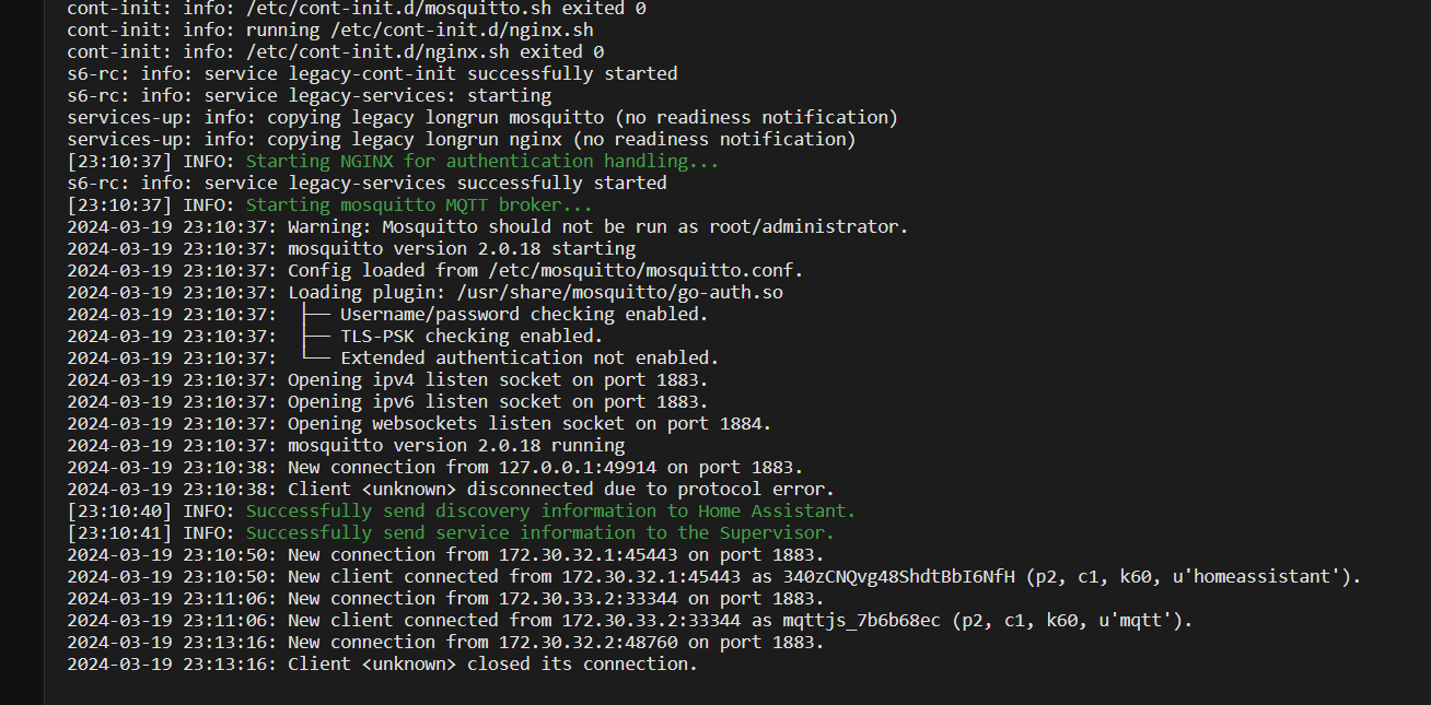

par contre, il me semble que le journal de mosquitto a un peu changé; le voici
Je suis un peu surpris par ça:
et par les dernières lignes
C’est quoi ces clients 340zC…(p2,…u’homassistant) et autre mqttjs_7b6… (p2,c1…u’mqtt’) ??

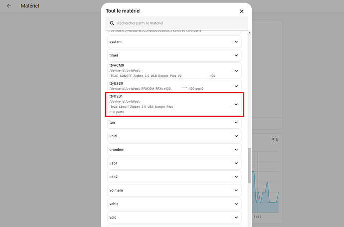

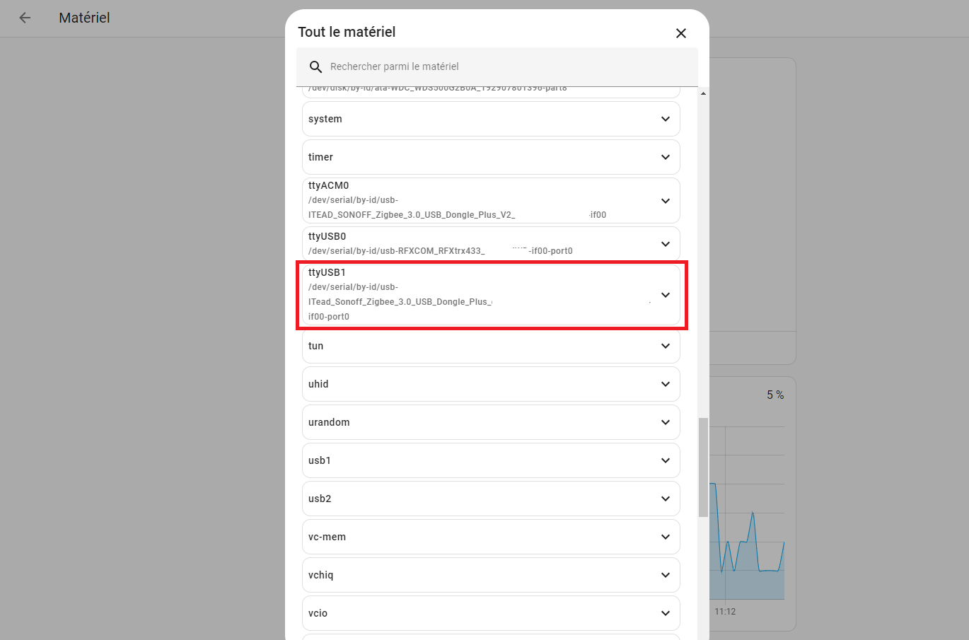

Ensuite la même chose pour le matériel jusqu’à voir la ligne avec ta clé USB (« Paramètres » → « Système » → « Matériel » puis clic sur TOUT LE MATERIEL et faire défiler pour voir ta clé et copie d’écran) :

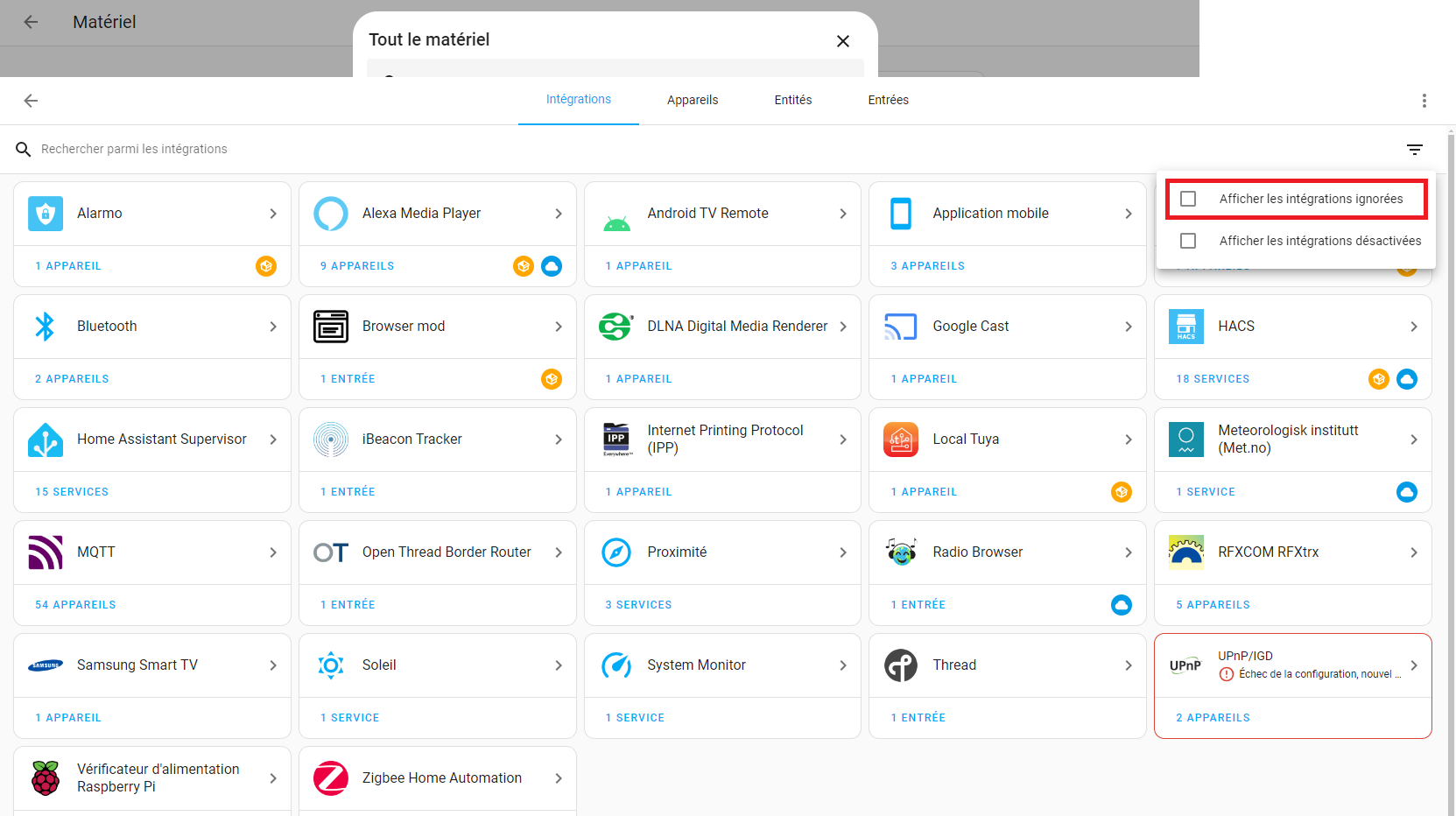

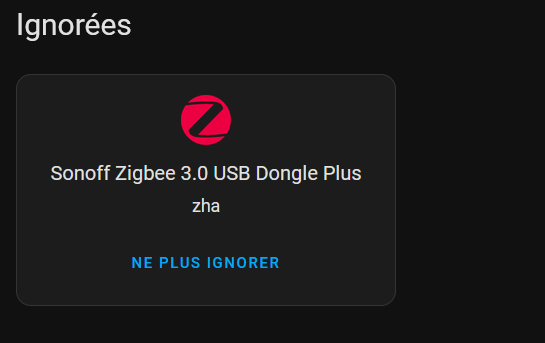

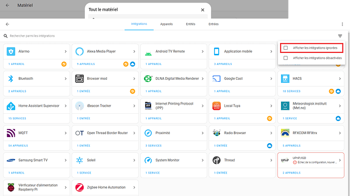

Puis on va vérifier que Zigbee Home Automation est bien ignoré (« Paramètres » → « Appareils et services » et cocher la case « Afficher les intégrations ignorées » dans le menu en haut à droite) :

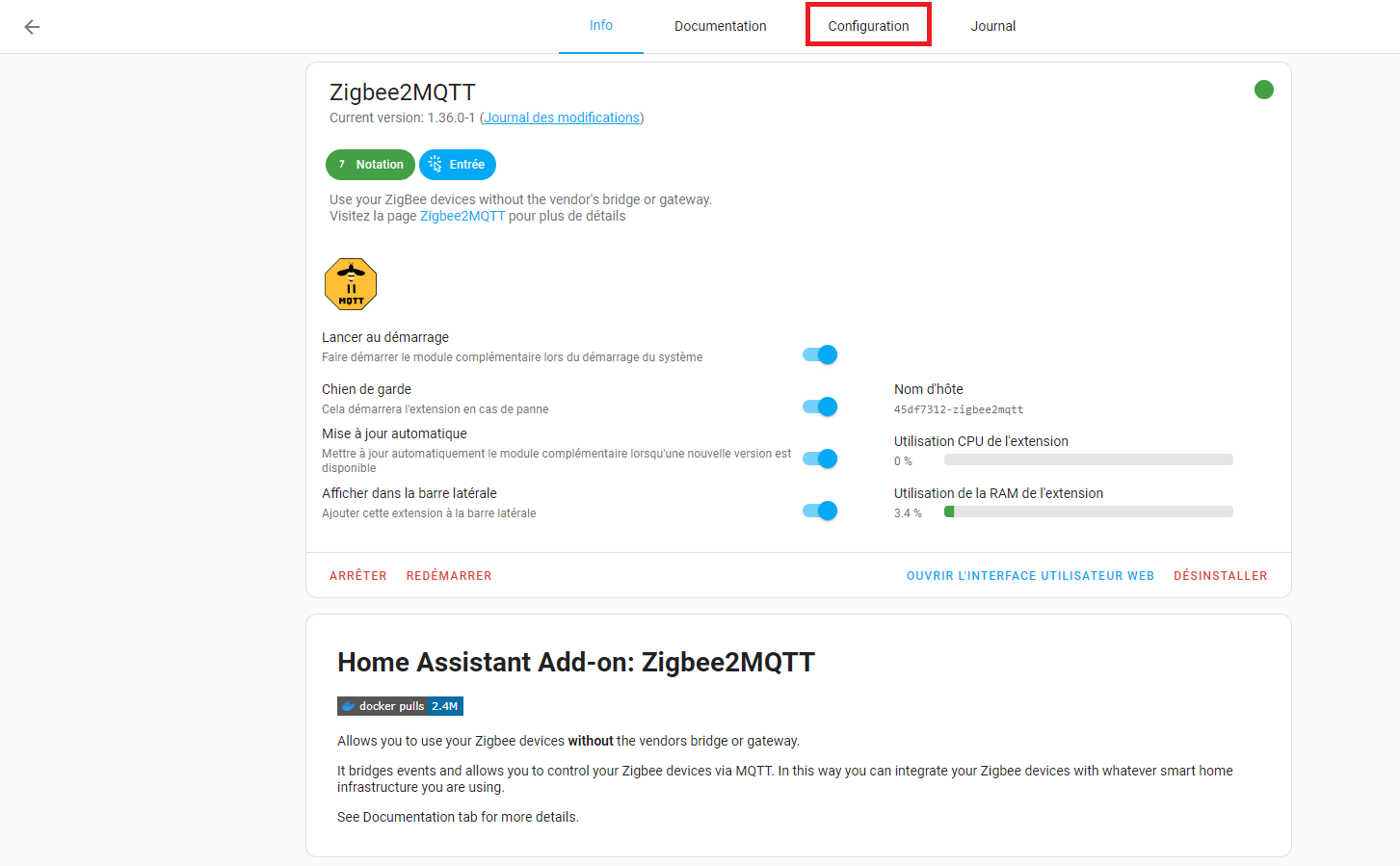

Ensuite, dans « Paramètres » → « Modules complémentaires » tu va poster la configuration du module « Zigbee2mqtt » puis celle du broker :
Pour les deux modules, cliquer sur les trois petits points en haut à droite et cliquer sur « Modifier en tant que YAML » et sélectionner tout le texte puis copier et coller en mode formaté

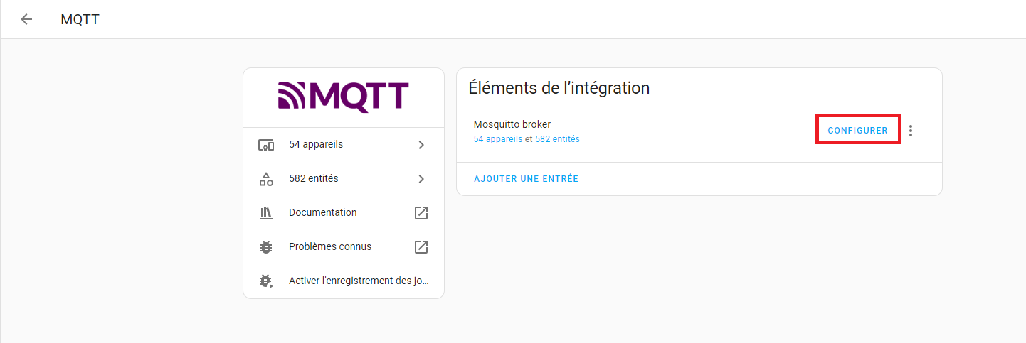

Pour finir, la configuration de l’intégration MQTT :
puis
et

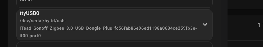

La clé Sonoff:
Zha est bien ignorée…

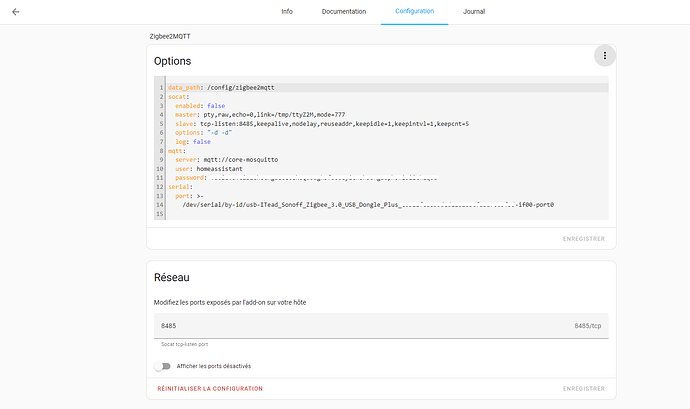

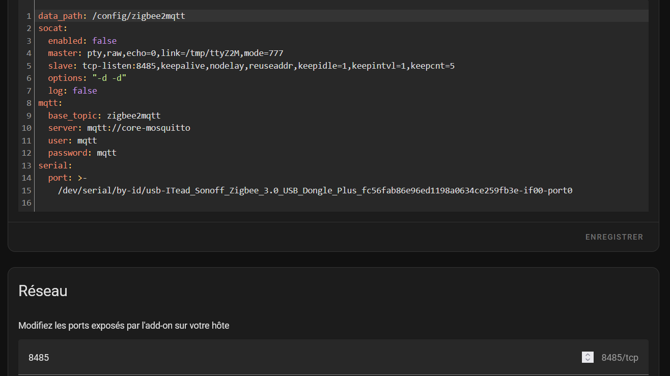

Configuration de Z2M:

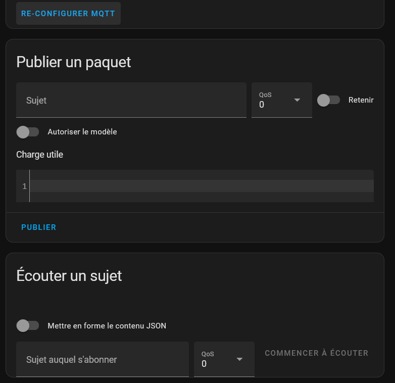

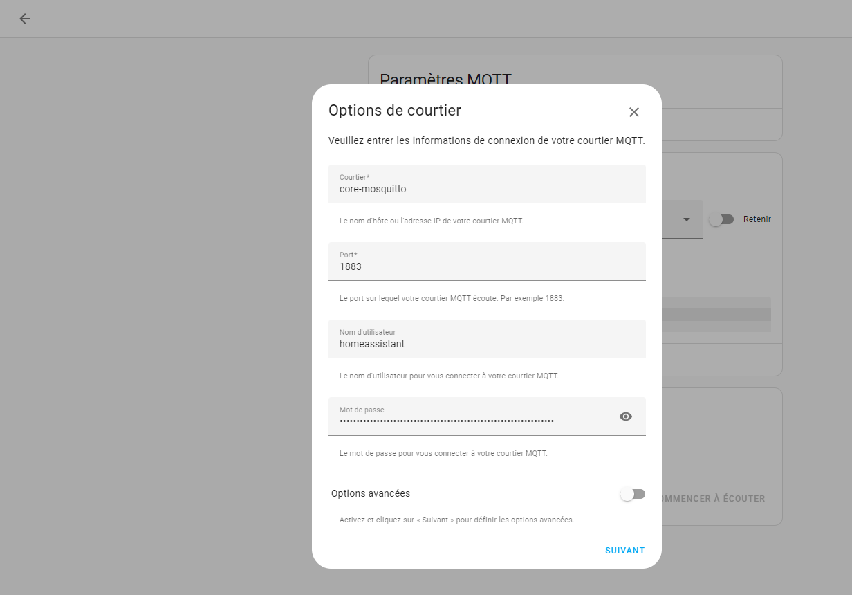

reconf’ de mqtt:
Je pense avoir tout fait (y compris la 2e page de reconf’ avec « Valider »…)

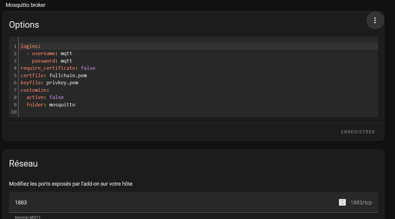

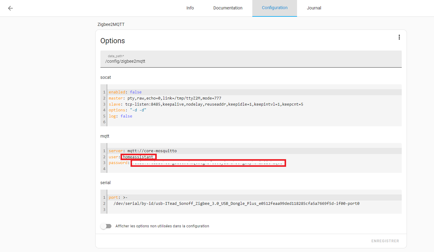

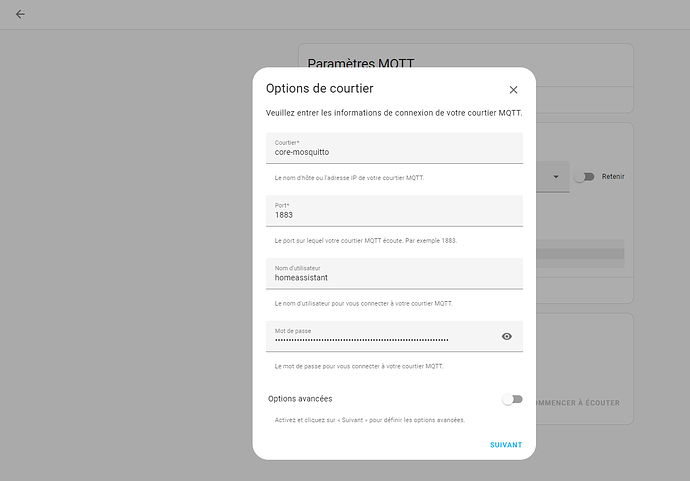

Pour faire simple, tu vas copier le nom d’utilisateur (homeassistant) de l’intégration MQTT à la place de « mqtt » dans « user: mqtt » de la configuration de z2m et idem pour le mot de passe (mot de passe de l’intégration MQTT) à la place de mqtt dans « password: mqtt ». Ensuite tu vas supprimer les informations de logins de Mosquitto. Une fois fait, tu redémarre HA et ça devrait être bon.

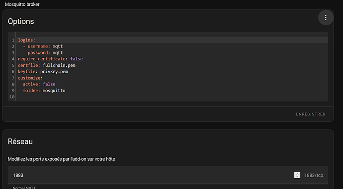

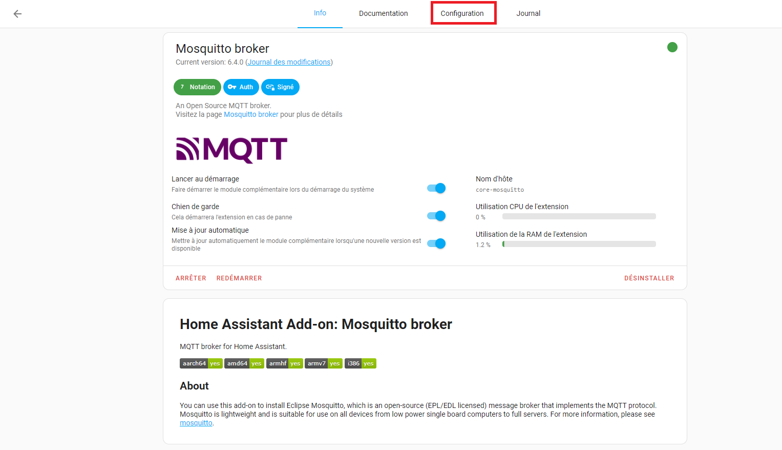

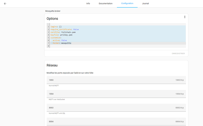

Pour Mosquitto, tu dois avoir ça :
Et pour z2m :
Le mot de passe du module complémentaire z2m (Zigbee2mqtt) doit être le même que celui de l’intégration MQTT (et pas l’inverse)
Actuellement, aucun de tes appareils zigbee ne doit apparaitre dans l’intégration MQTT et c’est là que le bât blesse. z2m ne communique pas avec l’intégration.

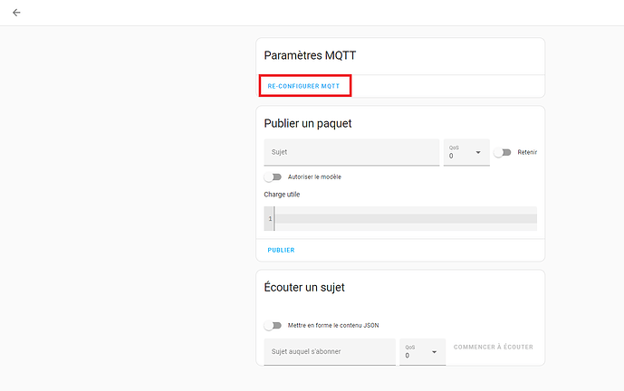

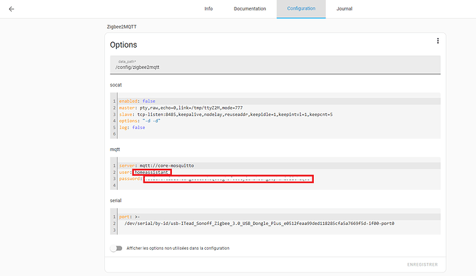

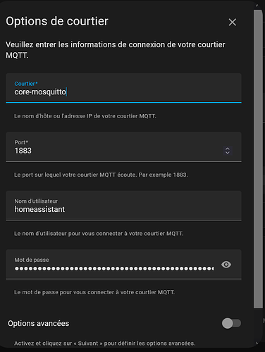

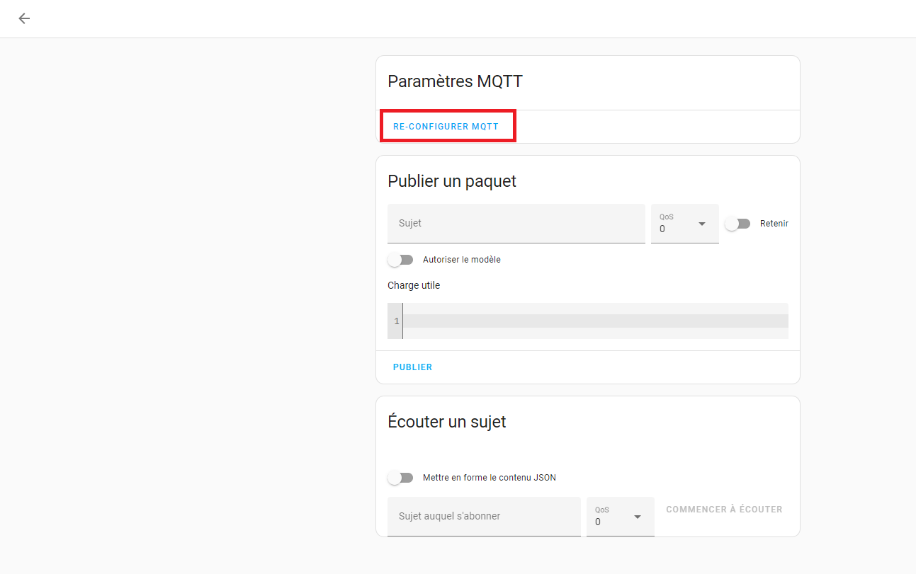

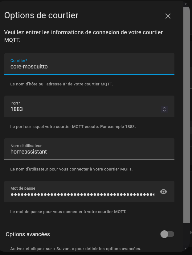

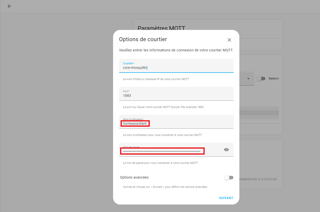

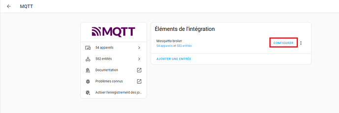

Tu copies ce qui est dans les cadres rouges (on est sur l’intégration MQTT après avoir cliqué sur « RE-CONFIGURER MQTT »)
Puis tu colles dans la configuration de z2m :
Dans ta configuration de Zigbee2mqtt, à la place de « user: mqtt », tu dois avoir « user: homeassistant » et à la place de « password: mqtt », tu dois avoir "password: " et le mot de passe défini dans l’intégration MQTT.

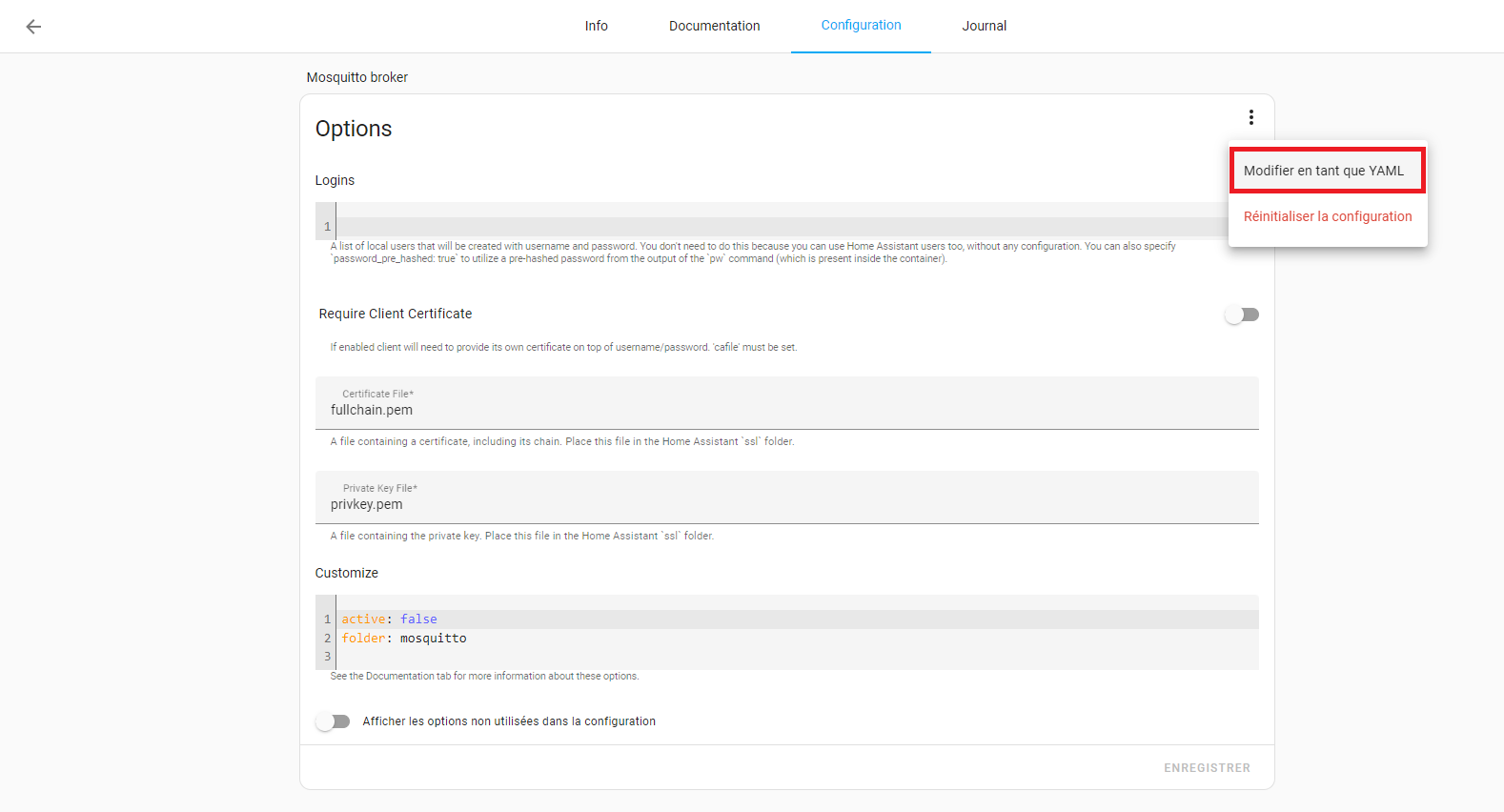

Ensuite tu supprimes les informations de login du module complémentaire Mosquitto Broker de façon à avoir la même chose que moi :
logins: []
require_certificate: false
certfile: fullchain.pem
keyfile: privkey.pem
customize:
  active: false
  folder: mosquitto

Ca y est, je suis « at home », et j’ai tout fait comme tu m’as dit.
a) j’ai enregistré la nouvelle config. de Z2M et relancé, comme demandé par H-A, l’intégration Z2M.
b) j’ai mis la même config que toi sur Mosquitto et enregistré/relancé.

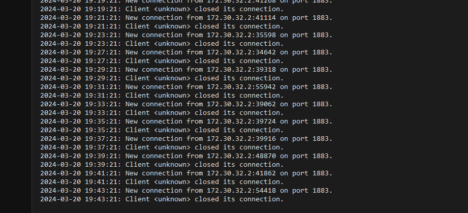

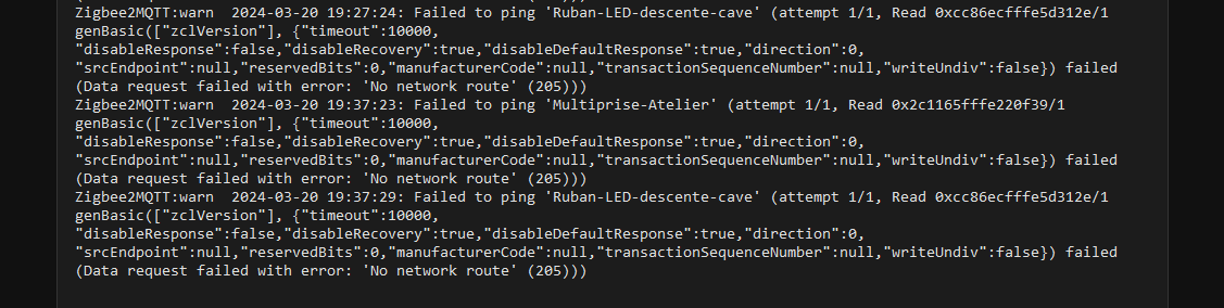

Voila le journal de MQTT:

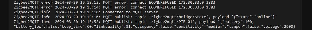

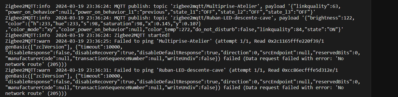

Et celui de Z2M (le début)
Et la fin:

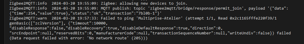

→ j’ai encore plein de "timeout :10000 … PAS BON ! non ?
Et ma multiprise clignote comme à Noel !
J’ai relancé l’appairage et voila le journal:
toujours « fail to ping » multiprise …

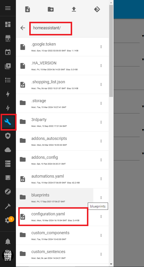

Verifie ton fichier configuration.yaml dans le dossier /config/zigbee2mqtt, voir si c’est bien enregistrer t’es changement.
Car de faire que changer la configure de l’interface, peu bugger l’enregistrement dans le configuration.yaml de Z2M.
