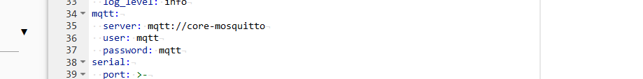

Je suis dans /homeassistant/zigbee2mqtt/configuration.yaml
et je trouve ça (!)
Donc, selon toi, il faut que je change le « user » et le « password » comme me l’a fait faire @anon51798830 ?
l’enregistrement aurait merdé ?
J’y vais ![]()

En gros, la configuration de Z2M par l’interface se fait au début car le fichier configuration.yaml n’existe pas. Quand tu lance Z2M la première fois il te le créer.
Du moment que ta ce fichier, faut modifier directement par ce fichier et non par l’interface.
Quand ta éditer le fichier, faut redémarrer Z2M pour que ca prenne en compte les changements.
Bon, j’ai fait tout ça et après redémarrage et appairage j’ai enfin ma multiprise basculée à « en ligne » …
