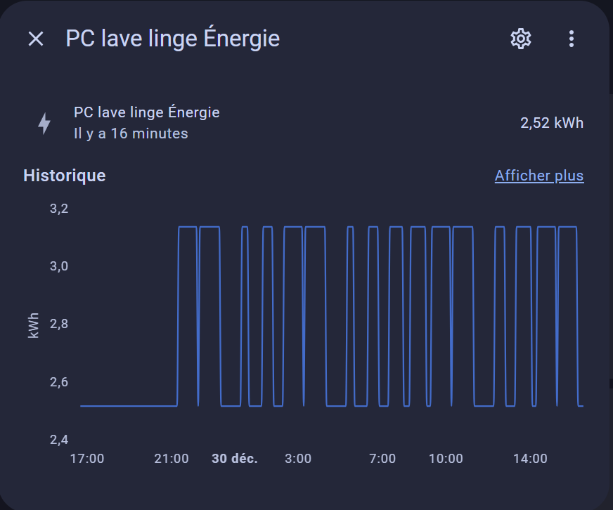

Bonjour, je subis exactement le même problème que @Lio sur une prise connectée NOUS modèle A1Z sur laquelle est branché mon lave linge. La valeur de l'entité Energy remontée dans les statistiques du Dashboard Energie est tantôt égale à la valeur consommée lors de ma dernière machine (0.62 kWh) et tantôt le cumul de l'énergie de la prise (2.52 kWh) plus la valeur consommée lors de ma dernière machine (0.62 + 2.52 = 3.14 kWh).
Avez-vous une idée sur le type de problème auquel je fais face car j'ai peur de devenir fou :crazy_face: comme @Lio ?
Excusez-moi, j'ai un screenshot en double :
Je précise également que j’ai d’autres prises NOUS A1Z avec lesquelles je n’ai aucun problème. Les statistiques s’affolent dès que l’automatisation sur la prise en défaut est activée (je ne vois pas le rapport …). J’ai aussi le même type de message que @Lio qui apparaissent toutes les 3 à 5 secondes dans les Logs Zigbee2MQTT :

Bonjour @Lio, je vois que nous avons exactement le même problème tous les deux :sob:. Lorsque tu dis « passer 2h à corriger mes valeurs », pourrais-tu me dire comment remettre à zéro les statistiques dans le Dashboard Energie car c’est infernal de voir des barres à n’en plus finir sur la prise en défaut.
Solution la plus "user-friendly : outil de développement > statistiques > corriger les valeurs aberrantes (une par une :sweat_smile::pleading_face:)
Eh bien, bonjour le travail :stuck_out_tongue_winking_eye:. La veille du réveillon, je crois que je vais attendre un peu :joy:. Pour info, lorsque je regarde le schéma du réseau Zigbee2MQTT, la prise en défaut clignote en permanence et la qualité du lien n’arrête pas d’osciller. Est-ce qu’il y aurait un défaut de réseau … En tout cas, merci de tes réponses :slightly_smiling_face:. En espérant, que d’autres trouveront LA solution comme tu le dis si bien. Bon réveillon !
