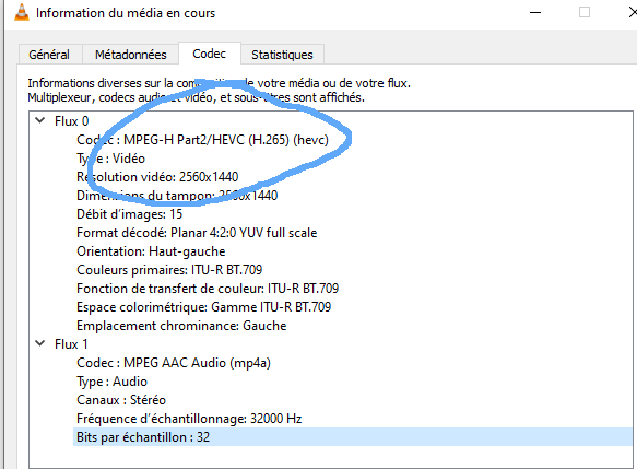

Maintenant on attend plus que votre confirmation du flux vidéo de la caméra Ezviz à savoir si elle est en h265 ou h264 :innocent:
j’avoue que je suis perdu avec ce go2rtc …

a part avec vlc , comment je peu le vérifier ?
Il vous faudrait un lecteur vidéo qui puisse afficher les propriétés du flux. VLC est léger et fait très bien le job.

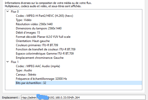

et vlc lit bien le flux
rtsp://admin:PXXXXAE@192.168.0.33:554/h.264
Go2rtc permet aussi de convenir le flux h265 en h264 :wink:
RTFM :grin:
Effectivement, go2rtc ré encode le flux en théorie… car sur ma Ezviz cela n’avait malheureusement pas fonctionné. j’avais réussi à changer définitivement le flux vers du h264 et là plus de soucis
oui , mais si vlc lis le h264 , le lien que j’ai mis , la camera envois bien du h264 ou c’est vlc qui fait sa cuisine avec du h 265 ?
là , c’est pas du jeu , Vlc y triche !!!
Normalement la fenêtre de propriété ne ment pas !
