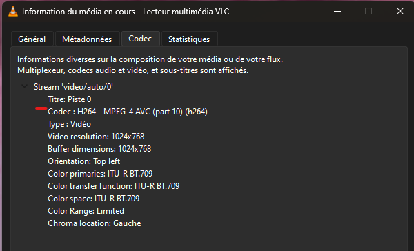

Etes-vous sûr que le flux envoyé par la caméra est bien en H.264? Ezviz au niveau grand public paramètre par défaut le flux en H.265 qui est beaucoup moins compatible avec Frigate (j’ai eu le cas récemment).
Vérifiez le flux vidéo en cour de lecture sur VLC dans la fenêtre des propriétés.
Si il est en H.265 cela peut provenir d’ici.
Bonsoir et merci de ton aide Enzopanzani , mais je suis plus sûr de rien , je viens même de bloqué complétement frigate …mais avec vlc il lit un flux en 264 :

Il faut regarde le codec dans le propriété du flux, dans vlc
L’url c’est pas une garantie

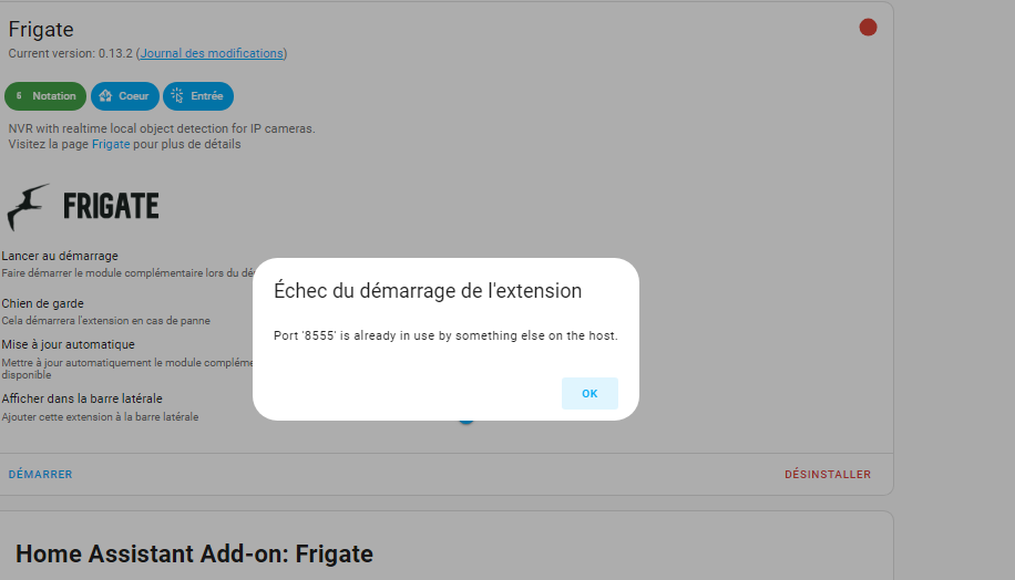

je viens de restaurer une version de la semaine dernière , et il me dit que le port 8555 est utilisé par quelque chose d’autre et qu’il peut pas démarrer …( frigate)
J’AI TOUT CASSE !!! … sob

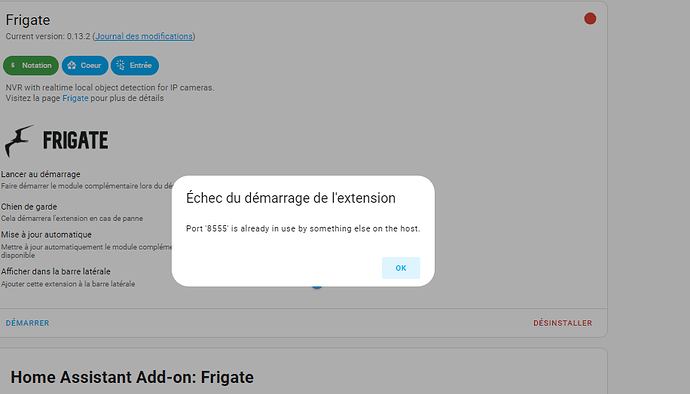

Failed to to call /addons/ccab4aaf_frigate/start - Port '8555' is already in use by something else on the host.
Heu … en Francais, il me dis quoi là ?
.a part " Port ‹ 8555 › is already in use by something else on the host"

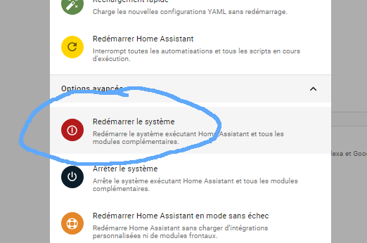

Tu verifies que la config ha est ok (pas celle de frigate) et ensuite redemarre complétement ha
j’ai redémarré complètement ha 3 fois …et
quand je dis que je suis pas doué … ou que j’ai la poisse … :weary:
??? ha houais .!!
. j’ai changé 8555 en 8550 et ca refonctionne ! COOL !!

Tu dois pouvoir remettre 8555 à condition de faire un arrêt électrique complet
Reste quand même à vérifier le codec de la camera
Cà ? …
c’est ce que j’ai fais 3 fois déjà …
Celui dessous :wink:
Et ensuite tu redémarres
ah .!. arret complet et redémarrage … bon je reviens dans 1/4 heure …

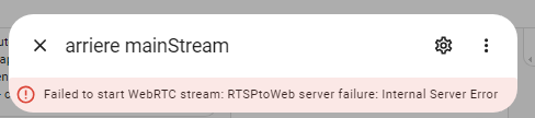

Le port 8555 c’est pour webrtc
Tu dois avoir un conflit entre ta conf frigate.yml et des Addons type webrtc et rtsptowebrtc.
Ces 2 Addons sont complètement inutiles si tu utilises Frigate qui intègre go2rtc . Je te conseille donc de les supprimer et de revoir ton fichier de conf.
