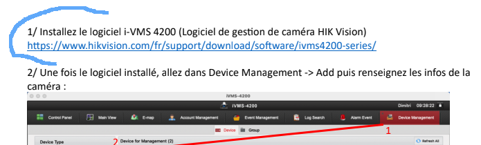

instal du logiciel i-VMS 4200 – ok
modif suivant le pdf – ok
verif dans vlc – h264 … ok

Le PDF donne la méthode de modifs , il n’y a pas beaucoup d’explications … ni d’infos
Oui presque il change la config de la caméra.
Un codec c’est juste une librairie avec un bout de code particulier. Ta caméra n’en a pas qu’un seul mais plusisurs. Le logiciel te permet de choisir. C’est tout.

Donc si j’ai bien compris c’est le logiciel hikvision i-VMS 420 qui a été modifié la configuration interne de ma caméra …?
Du coup … j’aime bien les expériences… j’ai tenté le lien rtsp qui fonctionne dans VLC dans frigate et ça fonctionne … sans go2rtc
