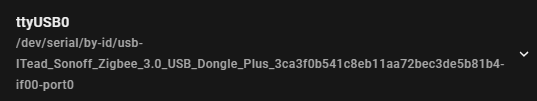

1/ Côté Ubuntu le dongle est bien reconnu sur le port ttyUSB0 :
xxxx:~$ ls -l /dev/serial/by-id
total 0
lrwxrwxrwx 1 root root 13 avril  9 12:02 usb ITead_Sonoff_Zigbee_3.0_USB_Dongle_Plus_8c668cc9eb5fec11be752e5f25bfaa52-if00-port0 -> ../../ttyUSB0
2/ Sur la VM VirtualBox, je récupère bien l’USB sur la VM :
3/ Sur HAOS, le périphérique Sonoff n’apparaît toujours pas dans la liste du matériel…
J’ai essayé le passtrough VirtualBox en USB 2 et USB3, rien n’y fait. Un problème au niveau HAOS ? je ne sais pas aller voir dans HAOS en ligne de commande si l’USB est reconnu…

Après plusieurs tentatives pour faire fonctionner cette intégration, j’ai enfin réussi à récupérer le dongle sous ZHA !
Il faut tout simplement installer les VBoxGuestAdditions dans la VM VirtualBox HAOS.
Au final, c’était VirtualBox qui ne gérait pas correctement le passthrough USB. En installant les guest additions, l’USB est immédiatement reconnue par le système invité (HAOS).
