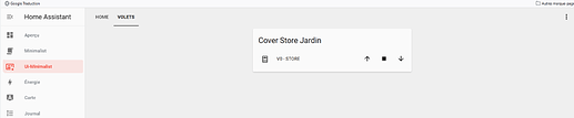

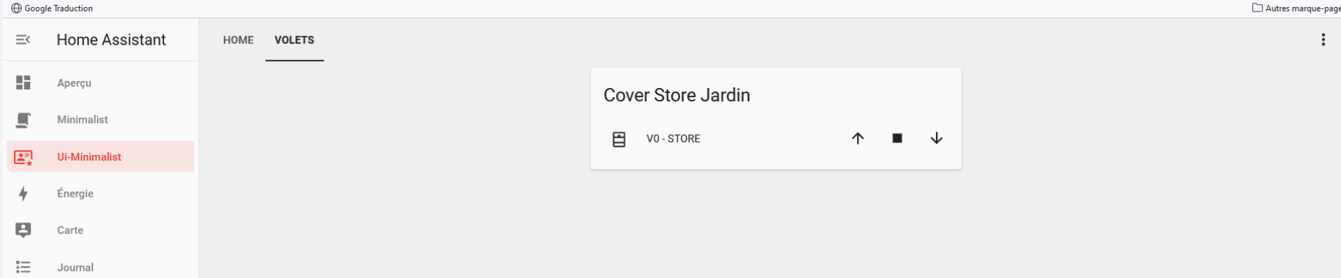

J'ai réussi à intégrer le thèmes par la méthode YAML.
voici ce que j'obtiens :
Mais je n'ai jamais réussi a l’intégré en Ui-mode
Les cartes s'affiche, mais en normal ..
Si vous pouvez me guider pour savoir pourquoi je n'arrive pas en Ui-mode.

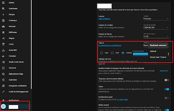

As-tu appliqué le theme sur ton user ? (accès en bas à gauche puis selection)
Bonjour Pulpy
Oui j’ai bien sélectionné le thème minimaliste desktop.
