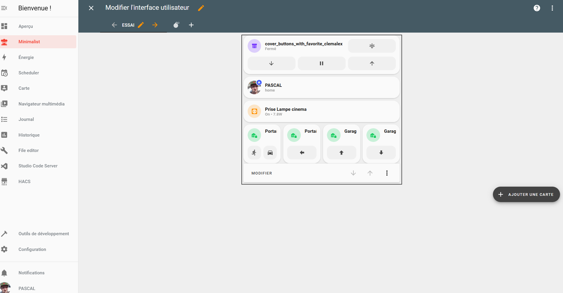

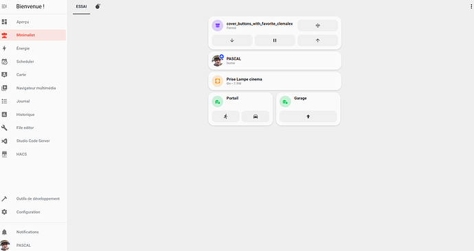

Petite Question : pourquoi quand je suis en mode modification du tableau de bord j’ai quatre carte qui s’affiche (première image) alors que en mode normal je n’en ai que 2 (2eme photo)?

Si j’ai bien compris, j’ai quatre carte en mode modification, car c’est une carte contitional avec pour ce cas 2 conditions pour le portail et 2 pour le garage ? c’est bien sa ?
Une seule carte s’affiche suivant la condition qui correspond
Exactement et comme tes conditions donnent probablement l’état false, ça les masque. A l’inverse ça s’affiche lors de l’édition parce que sinon c’est difficile de voir le rendu

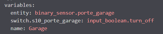

voici un des code que j’ai essayé (nombreux)
type: horizontal-stack
- type: conditional
conditions:
- entity: binary_sensor.porte_garage
state: 'off'
card:
type: custom:button-card
variables:
switch.s10_porte_garage: input_boolean.turn_off
icon: mdi:arrow-up-bold
template:
- garage_button
- type: conditional
conditions:
state: 'on'
card:
variables:
switch.s10_porte_garage: input_boolean.turn_on
icon: mdi:arrow-down-bold
template:
- garage_button
et voici le code original :

Ouais on voit bien que c’est pas clair pour toi.
Quelques éléments de réponses :
Le concept de variable est simple nom : valeur
Dans ton dernier code, ton nom est complément faux (en orange) et sauf à reécrire tout le thème, tu DOIS conserver les noms (en vert). Par contre à toi de mettre les bonnes valeurs !
Ensuite, il faut éviter de mettre des ronds dans des carrés … ça marche pas bien
La variable entity_commandporte bien son nom => command donc si tu y mets autre chose qu’une commande qui actionne ta porte, même avec un code correct, ça ne ferra pas ce qu’il faut. Je ne sais pas trop à quoi sert ton input_boolean mais puisque tu commandes ton garage avec switch.s10_porte_garage c’est probablement plus ça qu’il faut ‹ déclencher ›
