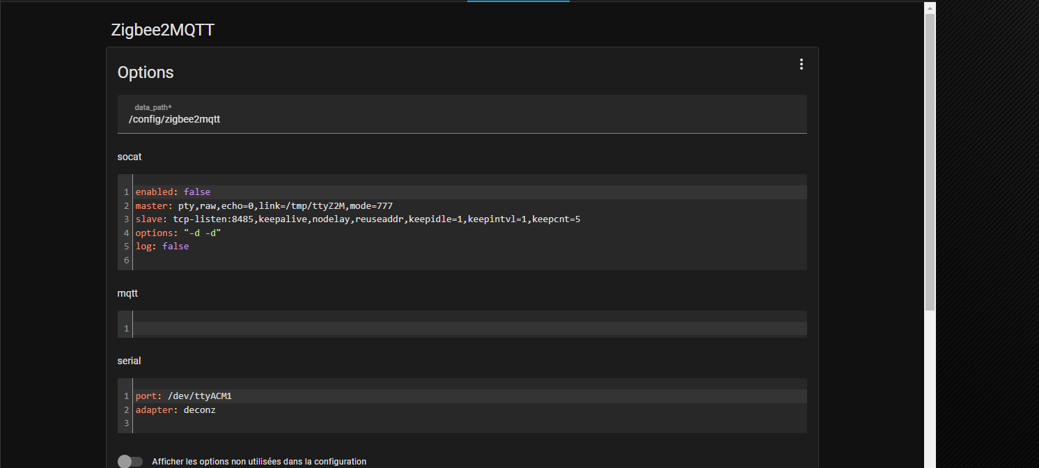

Avec winscp , dans home zigbee2mqtt a du te cree un dossier
dedans se trouve un
configuration.yaml
ouvre le et verifie ceci : REGARDE SURTOUT SI ACM0 ou ACM1 correspond a ta clef.

serial:
  port: /dev/ttyACM1

regarde si serial est identique a ce ce je te fais voir.

serial:
  port: /dev/ttyACM0
  adapter: deconz
Attention c’est dans le fichier de configuration de zigbee2mqtt
et non le configuration.yaml
Je vérifie de nouveau :
Path : /dev/ttyACM0
Dans config YAML
donc pour moi c’est bon pour le serial

Fais voir ton dossier zigbee2mqtt
Surtout ton fichier configuration.yaml
Pourquoi car malgré des modification dans le menu de zigbee2mqtt il se peux que ton
configuration.yaml , ne prend pas les nouvelles info
Dans zigbee2mqtt , tu peux le dire ACM0
Alors que ton fichier reste avec ACM1

en config j’ai :
en YAML j’ai :
S’il faut les modifier je ne sais faire que sur l’interface, je ne sais pas comment accéder à mes fichiers en VM sur synology :stuck_out_tongue_winking_eye:

ca sent un problème de login/password
je peux pas t’aider suis au bureau je regarderais a la maison
ok merci ! je vais vérifier en attendant !
Effectivement
dans mon configuration.yaml ( celui de zigbee2mqtt)
j’ai :
mqtt:
  user: mqttuser
  password: mqttpassword
  keepalive: 60
  reject_unauthorized: true
  version: 4
et dans la configuration de mosquitto j’ai
essaye de rajouter les informations manquantes
et tiens nous au courant
Merci de ton aide ! J’ai installé Mosquito directement en paquets sur le Synology cette fois. Et je n’ai pas créé de user donc je suppose que c’est le compte admin de mon NAS le user. J’essayerai les deux pour voir.
j’avais rajouté
server: mqtt://192.168.1.10:1883 qui est l’IP de mon NAS
En tout cas je n’ai de problème ni avec mon NAS ni avec ma clé car avec l’appli de base sur HA ça marche très bien j’ai réussi à rajouter des appareils zigbee de marques différentes et à chaque fois c’est reconnu dans problème. Donc je me demande ce que MQTT a de mieux s’il faut autant galérer pour l’installer!! :crazy_face:

J’ai essayé avec ta config et j’ai ça en log :
[18:48:36] INFO: Preparing to start…
[18:48:37] INFO: Socat not enabled
[18:48:38] INFO: Starting Zigbee2MQTT…
Zigbee2MQTT:info 2022-10-18 18:48:44: Logging to console and directory: ‹ /config/zigbee2mqtt/log/2022-10-18.18-48-44 › filename: log.txt
Zigbee2MQTT:info 2022-10-18 18:48:44: Starting Zigbee2MQTT version 1.28.0 (commit #unknown)
Zigbee2MQTT:info 2022-10-18 18:48:44: Starting zigbee-herdsman (0.14.62)
Zigbee2MQTT:error 2022-10-18 18:48:55: Error while starting zigbee-herdsman
Zigbee2MQTT:error 2022-10-18 18:48:55: Failed to start zigbee
Zigbee2MQTT:error 2022-10-18 18:48:55: Check Zigbee2MQTT fails to start | Zigbee2MQTT for possible solutions
Zigbee2MQTT:error 2022-10-18 18:48:55: Exiting…
Zigbee2MQTT:error 2022-10-18 18:48:55: undefined
Je vais tester avec les paramètres de mon NAS.
et merci je vais tester en SSH !
