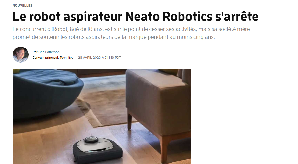

Je pense que neato a stoppé son api mais je ne vois personne d’autre qui a le problème alors je me demande si je n’ai pas un souci.

la j'en serais pas plus , mais en fouillant sur le forum de HA Officiel j'ai trouvé ceci
