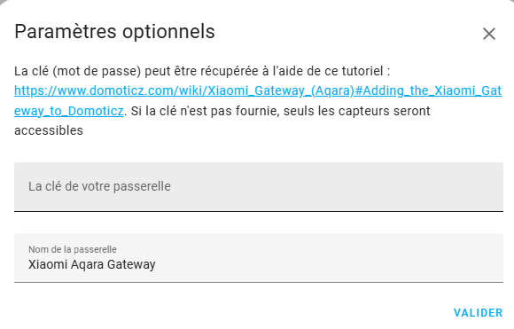

J’essaie d’ajouter ma lumi.gateway.v3 dans l’intégration de Xiaomi Gateway (Aqara). Impossible car je ne trouve pas la clé de la passerelle malgré toutes mes recherches. Voir ci-dessous quelques liens. J’en ai lu beaucoup plus.
J’ai réussi l’intégration de Xiaomi Miio mais je n’arrive pas l’intégration de Xiaomi Gateway (Aqara).
Il me demande la clé de la passerelle que je ne trouve pas malgré des tas de tentatives.

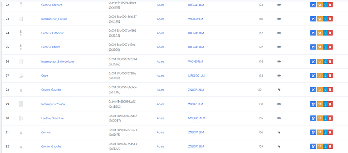

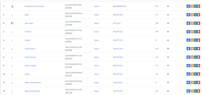

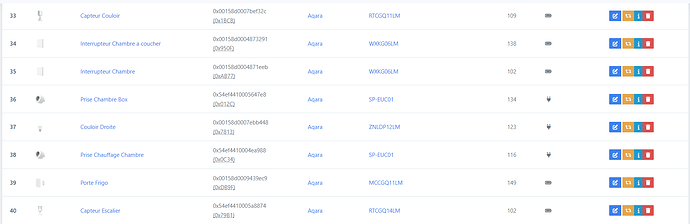

  • Comment ajouter les devices Xiaomi (capteur de porte, détecteur de mouvement, boutons, température…) directement en passant via Z2M sans la gateway

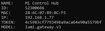

tu peux utiliser token_extractor, pour récupérer la clé bind
https://github.com/PiotrMachowski/Xiaomi-cloud-tokens-extractor/releases/download/v1.2.0/token_extractor.exe

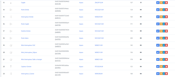

Il faut supprimer les appareils Xiaomi de l’application MiHome. Puis, tu actives le mode appairage sur l’appareil ( maintenir le petit bouton 5s ) et sur Z2M ( autoriser l’appairage ) et il devrait s’installer.
Les appareils à batterie sont capricieux, pendant l’appairage sur Z2M, clic sur le petit bouton de l’appareil tous les 2s tout temps que l’appairage soit fini.
Merci beaucoup pour ta réponse rapide.
J'ai testé l'extractor. C'est top mais malheureusement, il me donne uniquement le token que j'ai déjà. Pas la clé de la passerelle qui est demandée pour ajouter l'intégration dans HA
Désolé, je suis un boulet. C’est paramètre optionnel :-). J’avais un message d’erreur en saisissant le token trop long puis je n’avais pas essayé de valider directement sans rien renseigner. ça marche.

Me conseilles-tu de garder la gateway ou de m’en affrachir et d’utiliser uniquement ma clé Sonoff stp ?
Perso, passe tout sur Z2M et ta clé Zigbee. C'est ce que j'ai fais .

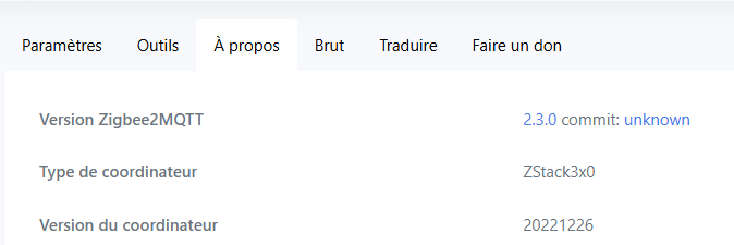

Tu as une Sonoff P, il faudra à l'occasion mettre à jour le firmware pour une meilleure stabilité et prise en compte des équipements Xiaomi dernière génération.
Tu as un tuto, avec un module complémentaire qui permet de le faire de ton HA directement :
Utilise le firmware 20221226 ( pas les derniers, ils sont moins stables ).
Tu retrouves la version du firmware dans Z2M ( dans son dashboad ) dans les paramètres ( la roue crantée ) puis à propos.
