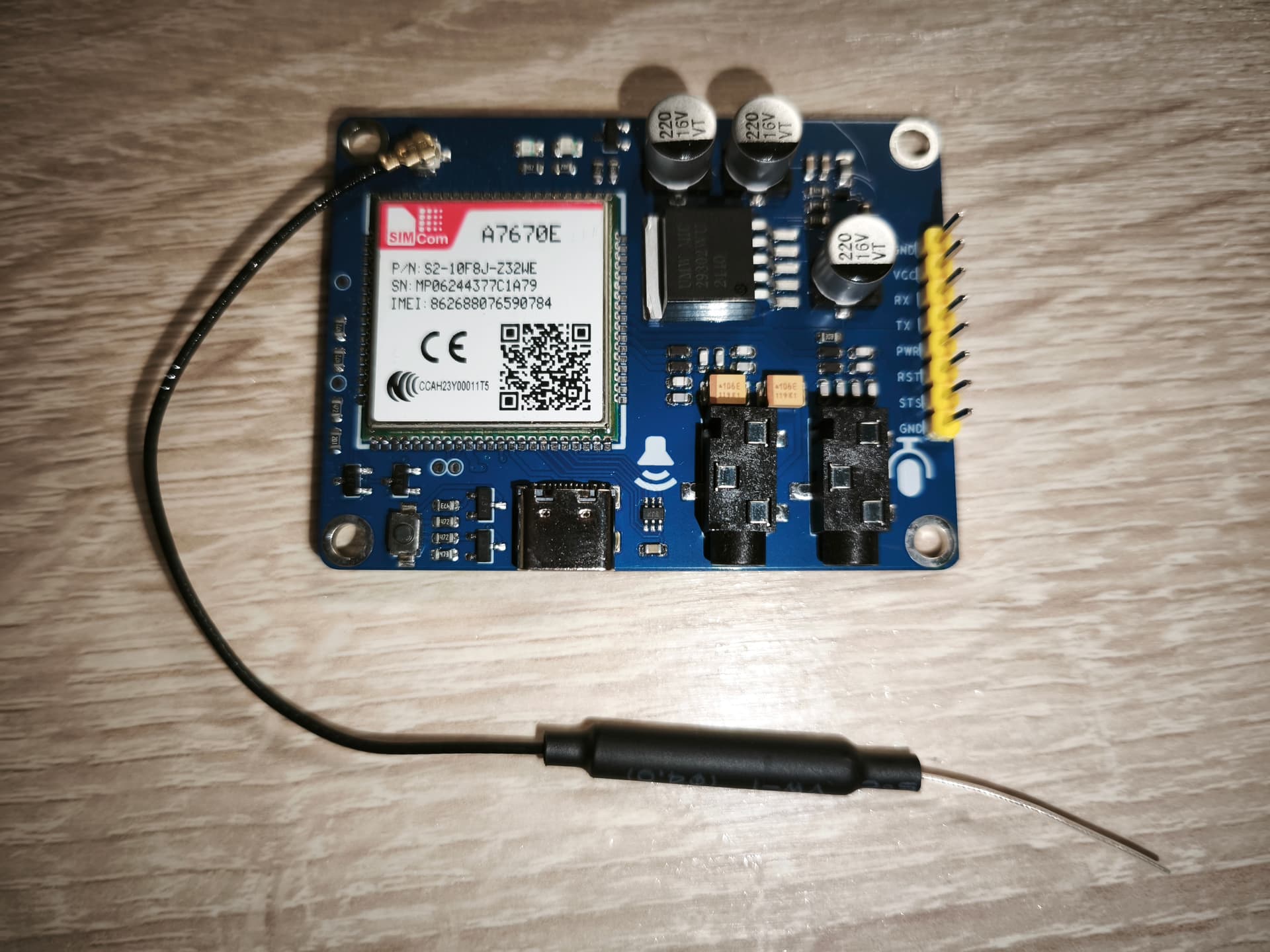

Problème LILYGO® T-Call A7670 4G 2G ESP32 Carte de développement A7670E
Problème de modem :
15:14:31.002 → === Initialisation du modem A7670E intégré ===
15:14:33.976 → [INFO] Réveil du modem…
15:14:44.977 → [INFO] Envoi de la commande AT…
15:14:51.001 → :cross_mark: Aucun retour du modem…
J’essaie de connecter mon module à mon home assistant pour le contrôler par SMS, mais mon code n’a pas l’air de marcher, je comprends pas…

Visiblement, L'ESP32 n'arrive pas à communiquer avec l'A7670E (en envoyant des commandes AT).
Essayez simplement avec un programme disponible dans les exemples, pour commencer :slight_smile:
Je suivrais le sujet avec intérêt, ma SIM arrive en fin de semaine et je ferais mumuse avec la même genre de chose :wink:
Merci beaucoup ! Je viens de tester un code et ça fonctionne. J’ai programmé pour envoyer et recevoir des SMS afin de contrôler ma maison intelligente, et ça marche parfaitement. N’hésite pas si tu as besoin d’aide. :wink:
