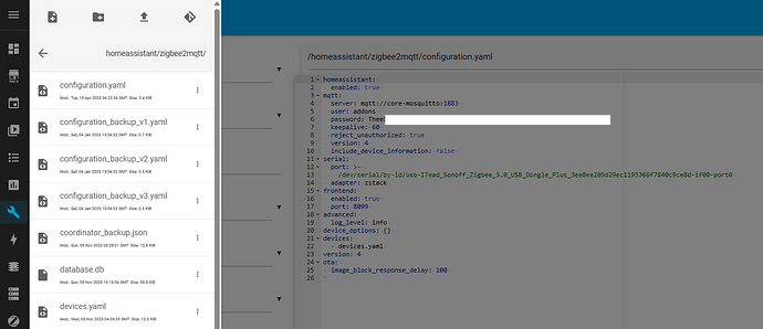

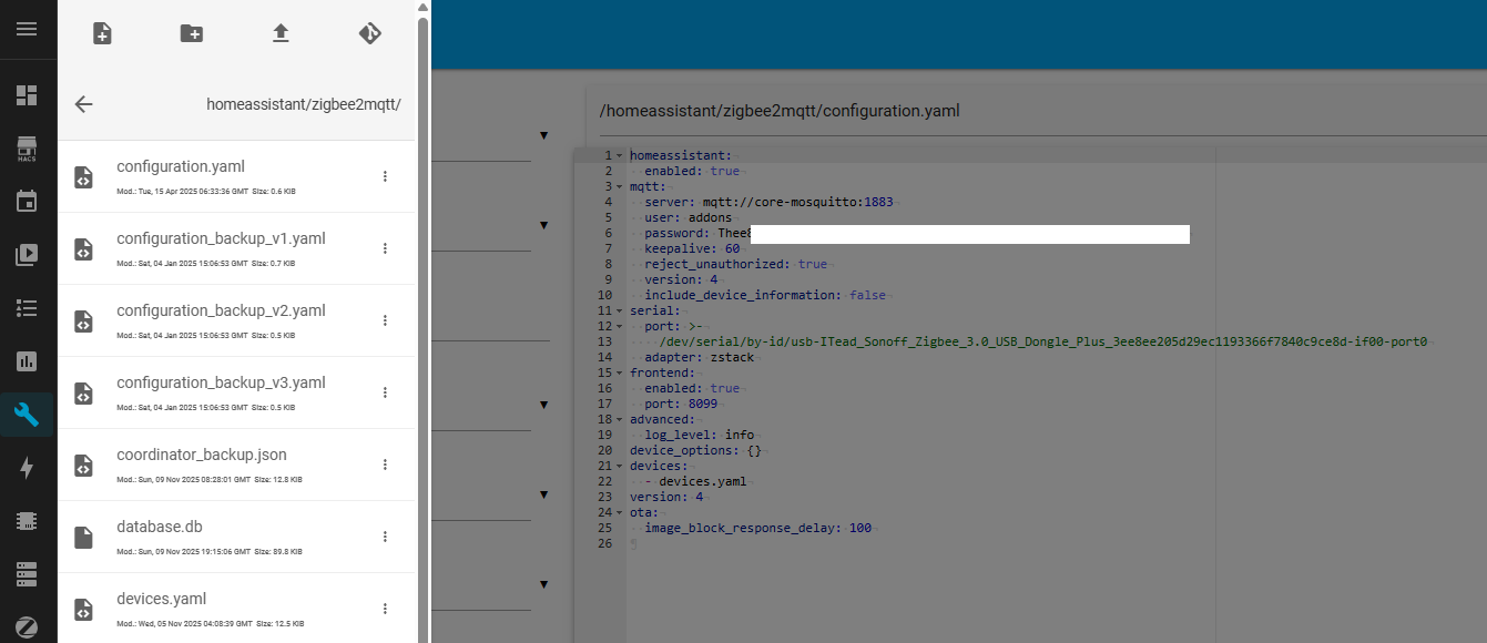

exemple v2.X :
homeassistant:
  enabled: true
mqtt:
  user: addons
  password: Thee8axxxxxxxxxxxxxxxxxxxxxxxxxxxxxxxxxxxxxxxxx
  keepalive: 60
  reject_unauthorized: true
  version: 4
  include_device_information: false
serial:
  port: >-
    /dev/serial/by-id/usb-ITead_Sonoff_Zigbee_3.0_USB_Dongle_Plus_3ee8ee205d29ec1193366f7840c9ce8d-if00-port0
  adapter: zstack
frontend:
  enabled: true
  port: 8099
advanced:
  log_level: info
device_options: {}
devices:
  - devices.yaml
version: 4

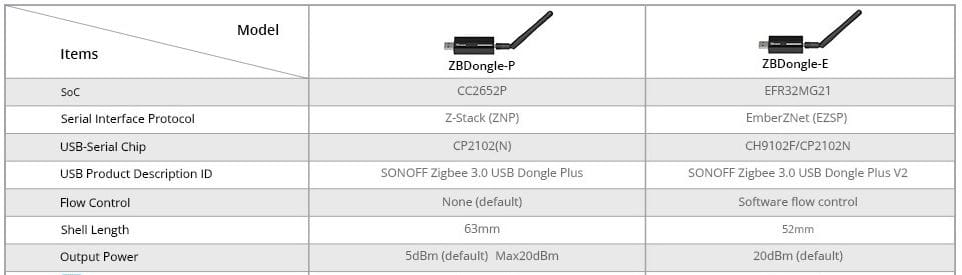

Une clé Sonoff Zigbee 3.0 Dongle Plus
ok, mais la Sonoff P ou la E ?
C’est la P: le lien de ma commande
alors met adapter: zstack. Normalement avec c’est configuration c’est bon.

j’ai supprimer la ligne permit_join: true pas bon de le mettre sur true.
Où met-on adapter: zstack ?
Dans ton fichier tu as adapter: auto il faut remplacer par adapter: zstack
C’est bien ce qu’il y a dans le dernier fichier et ça ne fonctionne pas …
En fait c’est tout bon!
Après un redémarrage.
Un énorme merci à tous les deux.
Luc Giraud
