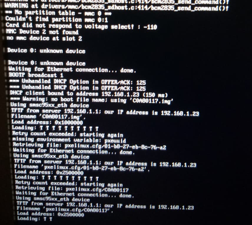

Ma Rapsberry PI3 s'est éteinte et ne redémarre plus.
Voici le message intercepté sur l'écran connecté pour l'occasion:

Salut.
Toujours un setup avec un carte SD ?
ça sent le sapin en tout cas
aille aille
le sapin pour la Raspberry ou la carte SD?
La carte, là le pi se porte encore bien.
je viens de trouver le même problème sur le forum…
ok je marque comme résolu et je reflash ma carte SD
:sob: je n’avais pas fait de sauvegarde :sob:
Double combo on dirait …
  • Carte SD c’est pas fiable (les sujets sont nombreux sur le forum à en parler)
  • pas de backup :saluting_face:
yes double peine :sob:
bon j’ai une veille sauvegarde et je me souviens de mes dernières évolutions…
