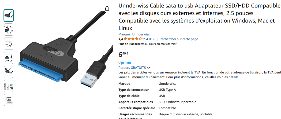

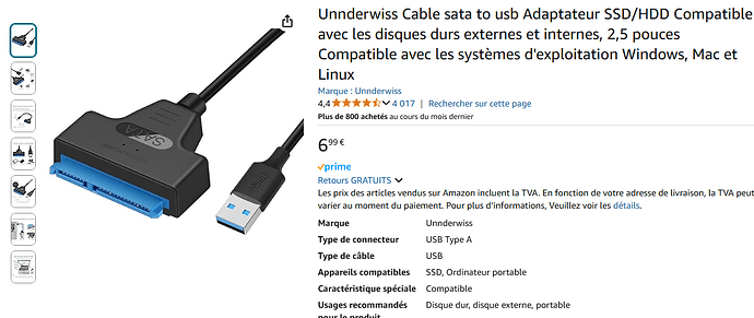

Bonjour j'ai un soucie de boot sur un raspi 3b+ avec un ssd
avec cette adaptateur :
Home assistant démarre et redémarre bien la plus part du temps. Mais de temps en temps ca ne boot plus je peu redémarrer 2à fois 30 fois rien,.. Et a un moment ca remarche je sais pas pourquoi ,...
Est ce que quelqu'un pourrais me partager sa config.txt pour que je vérifie que le problème ne viens pas de la,..
as-tu essayé d’arrêter complètement le RPI ( même le débrancher du secteur ) et le démarrer au lieu de reboot ?
J’avais le même souci à l’époque sur le RPI3.
Désoler je suis passé sur RPI4, j’ai plus mon config.txt.
oui quand je dis reboot c’est le débrancher,…
L’alimentation, qui commence à fatiguer ?
As-tu essayé une autre alimentation ?
