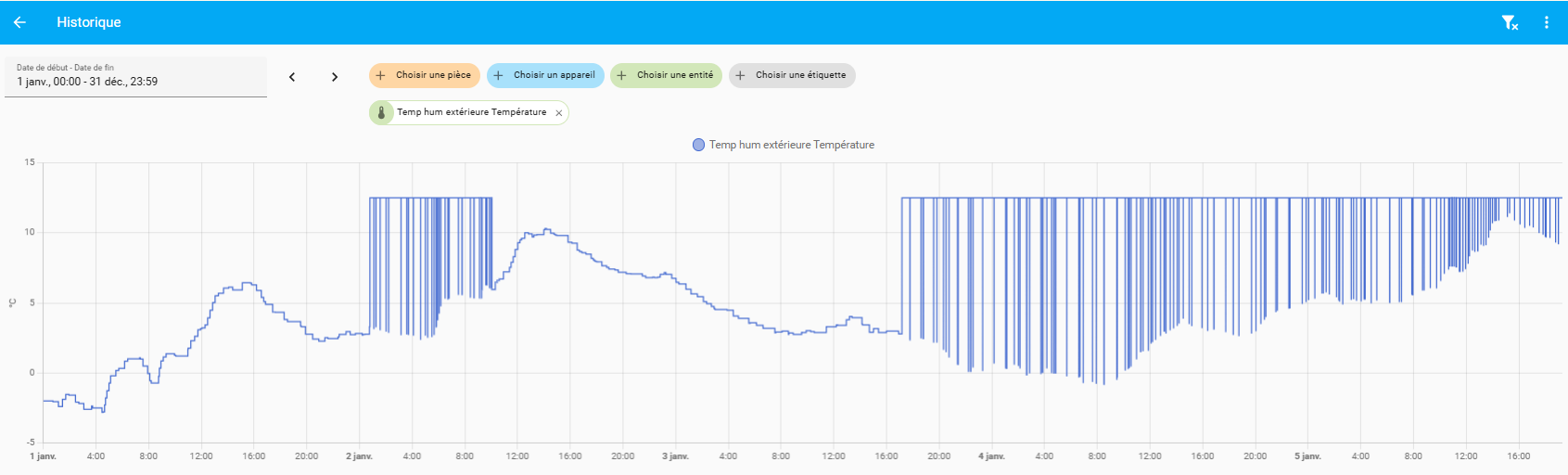

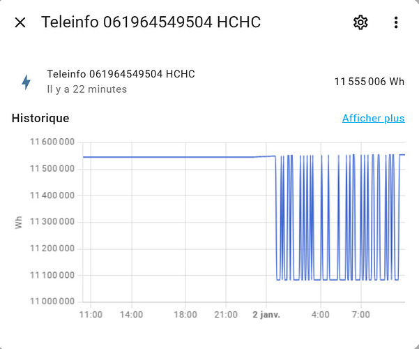

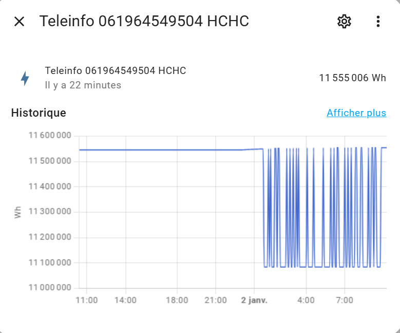

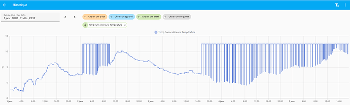

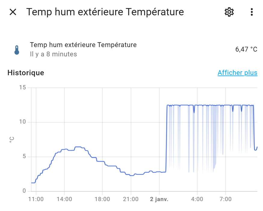

Je jette une bouteille à la mer en espérant trouver un début de réponse, j’ai de temps en temps un comportement bizarre de certains sensors MQTT qui deviennent instables et font le yoyo entre la valeur réelle du sensor une valeur bidon qui sort de je ne sais pas où! Voici 2 exemples :
Pour l’instant, à part faire des redémarrages successifs de HA ou des intégrations liées à MQTT (Mosquitto, zigbee2mqtt, mqtt, …) jusqu’à ce que par chance ça revienne à la normale, je ne vois pas d’où vient ce problème…
Est-ce que quelqu’un aurait déjà eu un problème similaire ou saurait m’indiquer dans quelle direction chercher?
Merci d’avance.

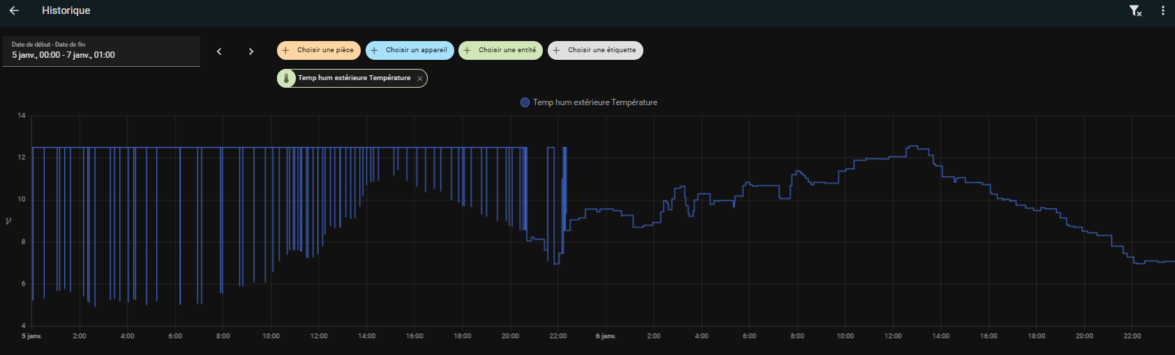

Non vraiment personne ne connait ce problème?
C’est reparti de plus belle depuis 2 jours…

L’un est à jour avec les vraies données qui sont alimentées, l’autre contient les anciennes valeurs et n’est plus jamais mis à jour ? Indice la valeur ‹ ancienne › de linky date que quand ? Septembre/octobre ? Cohérent avec l’ancienne température de 14°C ?
En effet je vient de vérifier et l’ancien indice du linky date du 02/10/2024, et il est cohérent avec la température extérieure de ce jour là (12,5°C). Ce serait donc d’anciennes valeurs qui remontent mais pourquoi?

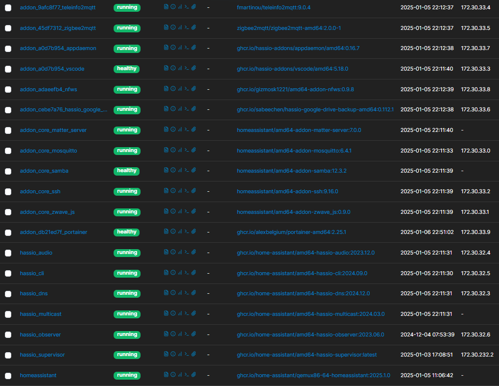

2 mqtt, c’est pas impossible (tout est container, donc un ancien et un nouveau lacné par HA)…
Tu as essayé d’arrêter la machine sur laquelle ça fonctionne ?
Et regarde si tu ne vois pas des trucs sur les containers avec portainer par exemple

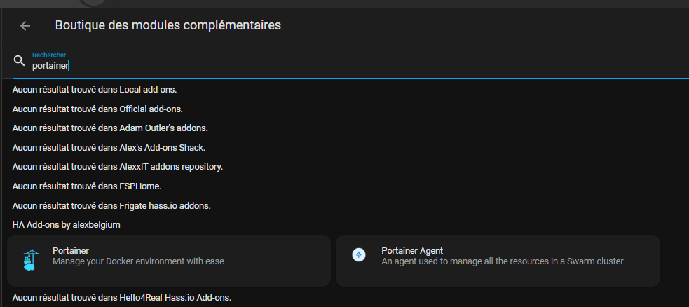

Enfin pour « voir des trucs sur les containers avec portainer » on fait comment, là je t’avoue que ça dépasse mes connaissances actuelles…
Pour information, HA tourne chez moi sur une VM sous Proxmox.
Et encore merci pour ton aide, déjà j’ai un début de piste…

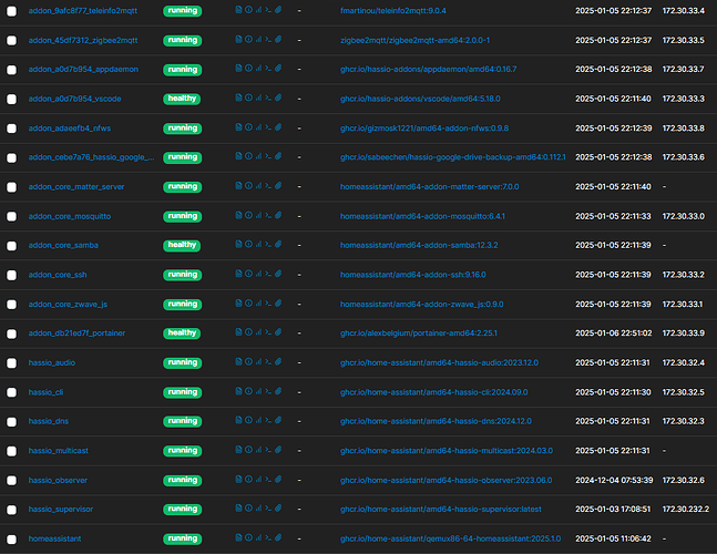

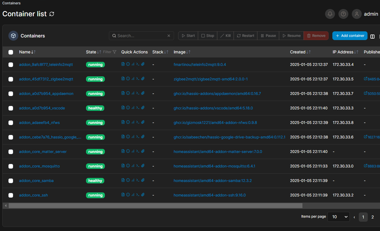

Portainer est dispo dans les addons après ajout du repo
Doc incluse
Merci, c’est bon j’ai installé Portainer.
Je dois vérifier quoi dans les containers ensuite?
Il faut voir s’il n’y a pas des doublons (la c’est juste la 1ere page), un deuxième serveur MQTT ou un truc équivalent
Par exemple je vois un teleinfo qui remonte sans doute les infos du linky, mais le linky n’est-il pas aussi visible dans zigbee2mqtt ?
Voilà la liste complète, pas de doublon à priori :

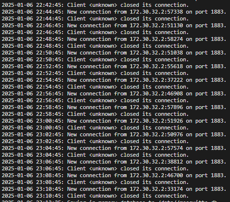

Juste pour mon info, c’est normal tous ces logs de connexion/déconnexion dans mosquitto (voir ci-dessous) ?

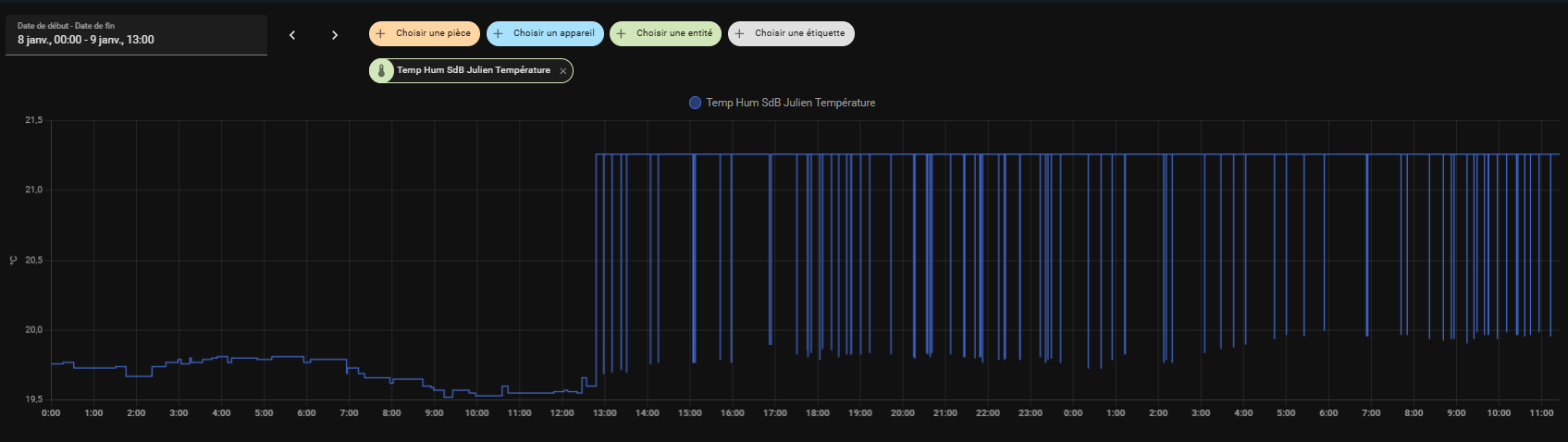

Mes capteurs font de nouveau le yoyo depuis hier 13h, je ne sais plus quoi faire…
Il s’est passé quoi hier vers 12H30 ?
Ensuite, il faut vérifier que la valeur ‹ pourrie › est issue de MQTT oui si elle arrive (générée) après dans HA.
Bref, il faut isoler la source en premier
J’ai un broker externe (IoBroker) pour ma batterie Zendure qui fait des siennes, mais je n’arrive pas à remonter assez loin dans les logs pour savoir si ça a commencé vers 12h30 hier. Après, savoir si c’est la cause ou la conséquence…
Ok, donc sans remonter dans le passer, vois-tu l’alternance des valeurs dans MQTT ?
Oui je vois bien les valeurs alterner en live
Donc il faut chercher en amont du broker
Coté zigbee tu vois cette alternance ?
Voilà par exemple les 10 derniers messages reçus pour le sensor « zigbee2mqtt/Temp Hum SdB Julien » :
