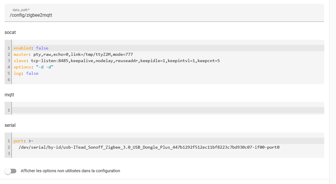

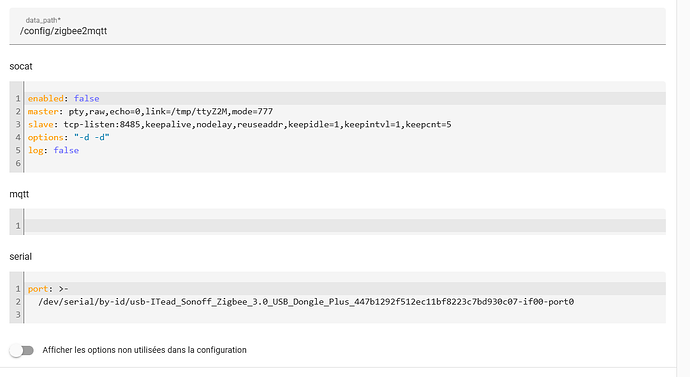

J’ai rentré la configuration directement dans le module Zigbee2mqtt vu qu’il n’a jamais démarré (depuis sa réinstallation) le fichier configuration.yaml est vierge.

@LeLapinFou , il y a un truc qui m’échappe alors, comment z2m connaît il le serveur mqtt vers lequel transférer ses infos et quel base topic leur appliquer?
@axowhite , en plus de l’absence de la partie mqtt, tu as un pb d’indentation sur la partie advanced qui doit être au même niveau que socat, mqtt, serial.
Le plus simple pour modifier/ajouter des éléments à la config est d’aller dans modules complémentaires , z2m, onglet configuration, renseigner les éléments de base (mqtt, serial) dans l’interface graphique, puis cliquer sur les 3 points en haut à droite pour afficher en mode yaml et acceder aux autres infos de ce fichier de conf.
@LeLapinFou a raison, c’est ce que j’ai fais. J’ai rien mis dans le server MQTT et jamais créer de compte pour.
Z2M, peu créer automatiquement le server et compte MQTT.
Si vous n’utilisez pas l’addon du courtier Mosquitto, remplissez vos détails MQTT (laissez vide lorsque vous utilisez l’addon du courtier Mosquitto). Le format peut être trouvé ici , mais ignorez le mqtt: retrait initial.
