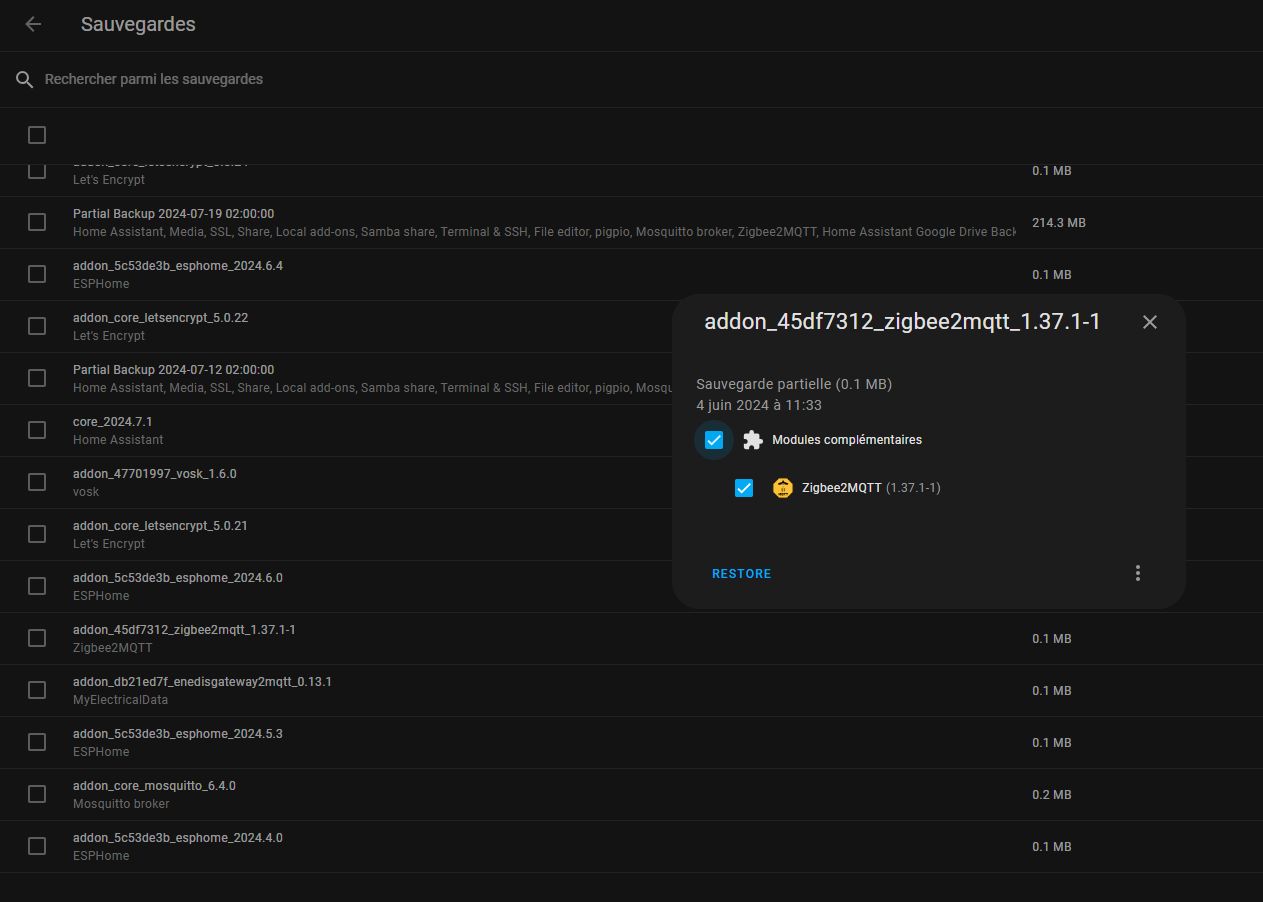

a mon avis c’est la MAJ de Z2M sortie hier. Tu peux essayer de restaurer la version 1.39.0, voir si le problème disparait.
Effectivement je viens de repasser en [1.38.0] et il n’y a plus le problème :frowning:
Un grand merci pour votre rapidité de réponse.
Maintenant j’imagine que je n’ai plus qu’a attendre que zigbeemqtt corrige le bug.
Exactement image
