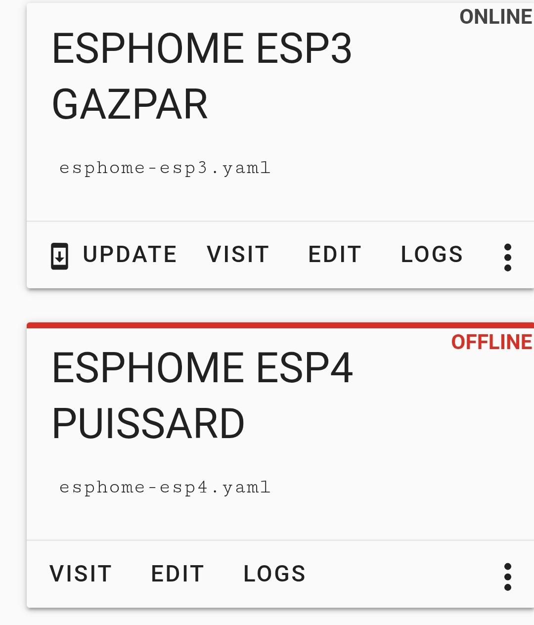

Je possède quelques ESP 32 wroom 38pin et j’ai des soucis avec certain, ils perdent le réseau wifi !
Si je connecte cet esp avec un câble USB directement sur mon PC, celui ci passe en online, mais une fois le câble retirer je perd la connection.
J’ai essayé de re-initialiser l’esp et de le reprogrammer par esphome-web, mais pareil.
C’est le troisième esp qui me fait la même chose.

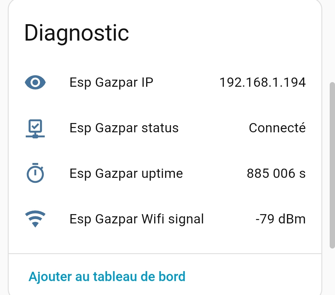

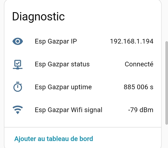

test avec des 5V 2-3A. 1A est peu être limite. Après , il y a la qualité du signal wifi , tu as mis un capteur wifi dans ton code esphome ?

C’est une perte de wifi ou une perte de la liaison avec esp home builder ?
Tes entités dans l’intégration passent aussi en indisponibles ?

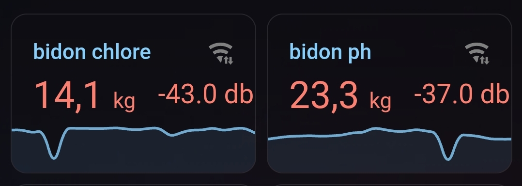

Surveille le signal wifi, sous les -85dB -90dB c’est normale qu’il décroche de temps en temps, tous les esp ne sont pas égaux là dessus
moi à -70 c’est en rouge sur mon dash
et celui-là décroche parfois à 3m de la borne

Perte de wifi, je sais pas mais perte de la liaison avec Esphome oui.
Quand il affiche offline, les entités sont indisponible

question qui colle bien au poste a partir de combien de db sa commence a etre critique le signal ?
Chez moi j’en ai qui tiennent jusqu’a -83db mais je suppose que ça dépends des esp
J’ai aussi des sonoffs (esp8236 et esp32) qui affichent des -85 -86 db et qui fonctionnent parfaitement
merci de ton retour , faudra que je verifie mais dans mon local technique je crois que se decrochais a -76db . je vais refaire des tests .
