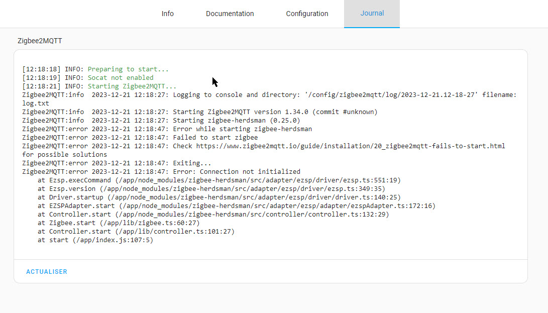

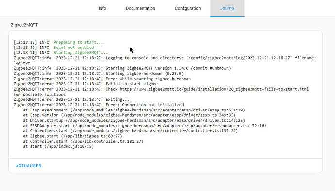

A la base je fonctionnait avec Zigbee2MQTT et tout fonctionnais très bien.
Au niveau de mon probleme, j’ai suivi la procédure du Tuto youtube et tous s’est bien passé, mais j’ai voulu relancer le module Zigbee2MQTT mais ça ne fonctionne plus, dans le journal il y a « Error while starting zigbee-herdsman »

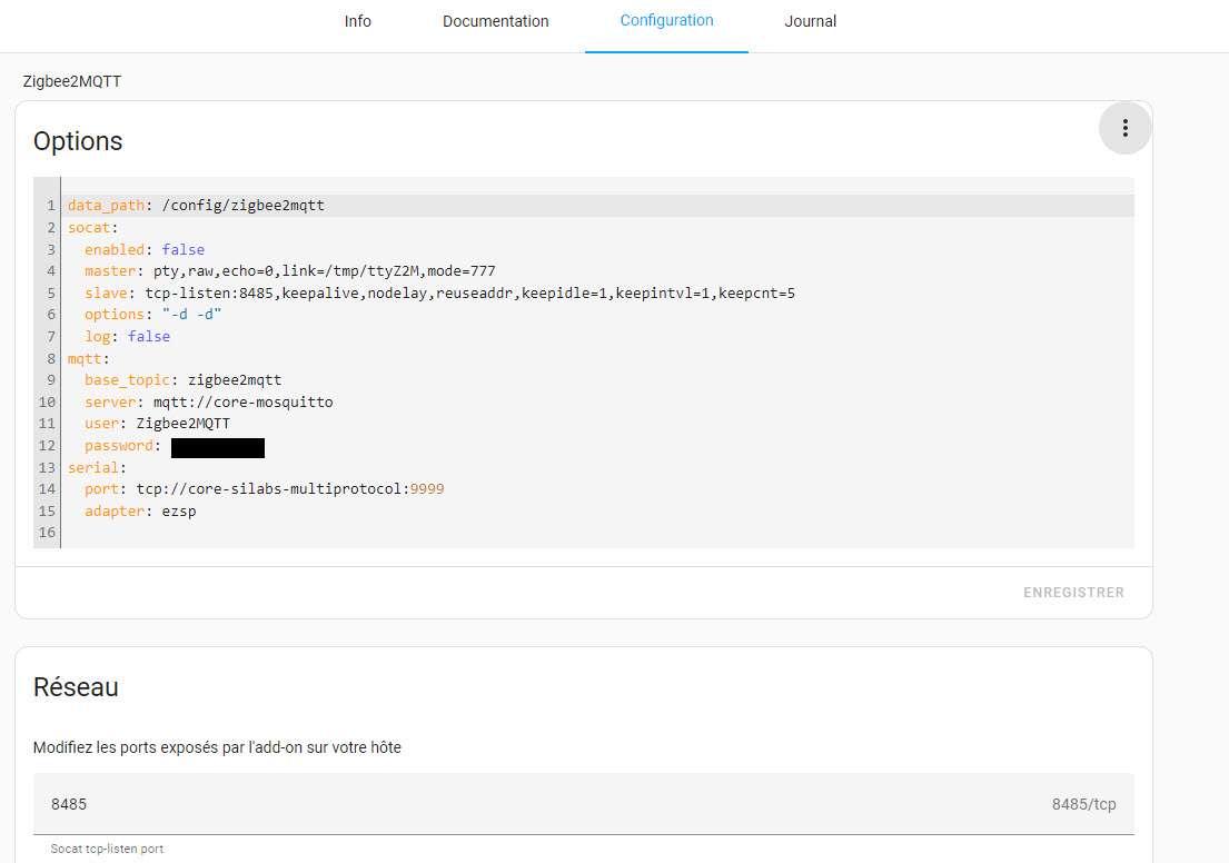

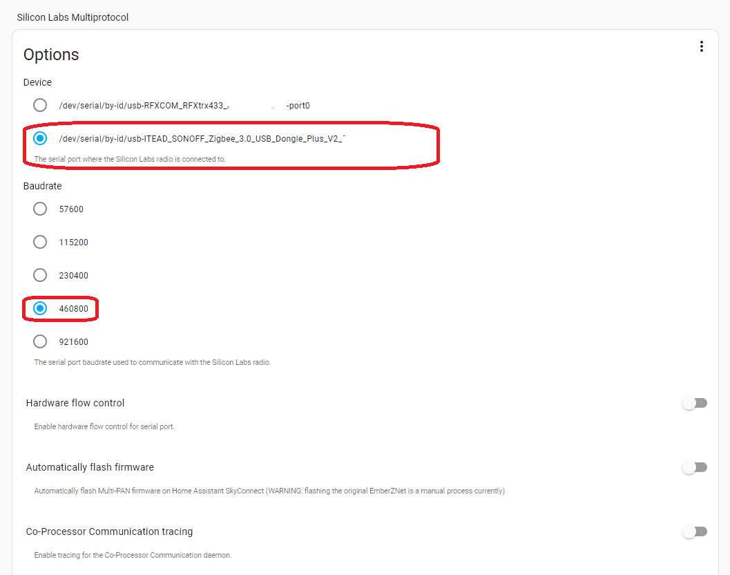

Dans le tuto à partir de 21:36, il configure la partie Zigbee avec la clé flashé, et a un moment on choisit
« socket://core-silabs-multiprotocol:9999 - Multiprotocol add-on - Nabu Casa » a la place du Dongle SonOff".
Je pense que je dois reconfiguer le module ZigBee2MQTT avec ce « socket://core-silabs-multiprotocol:9999 - Multiprotocol add-on - Nabu Casa » pour que ca refonctionne.
Enfin je galère, ou alors je remet tout comme avant mais je pourrai pas utiliser de materiel Matter.

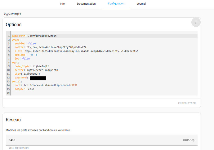

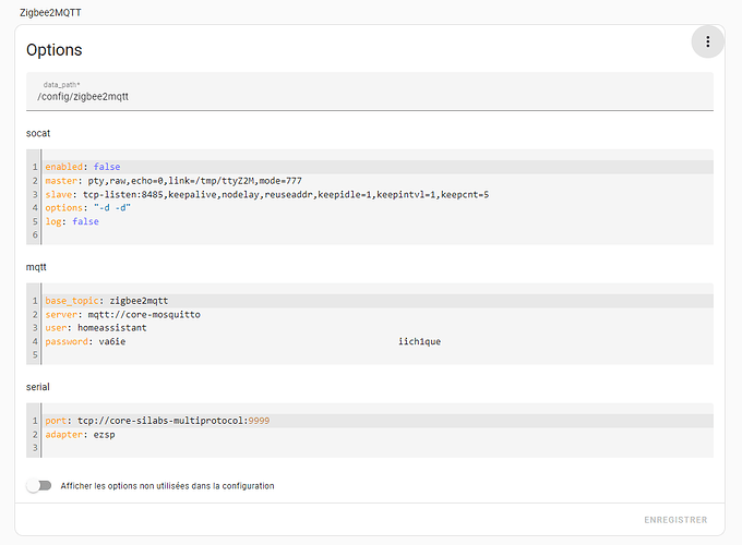

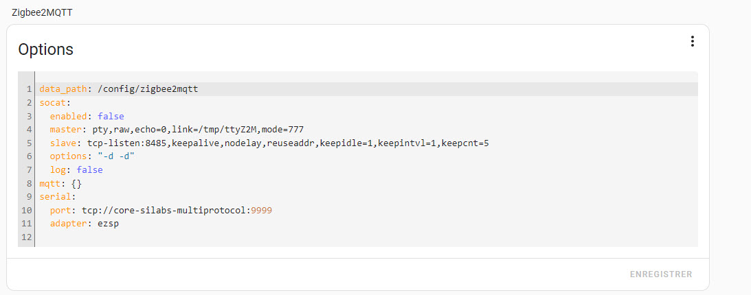

Il faut changer des lignes dans ton fichier « configuration.yaml » du répertoire zigbee2mqtt ou alors dans l’onglet configuration du module complémentaire
Il faut remplacer le port que tu avais avant par cela :
Redémarre complètement HA.
Ensuite reprends le tutoriel suivant à partir de " Silabs Multiprotocol Addon" en suivant bien les étapes (installation, démarrage) avant de passer à z2m

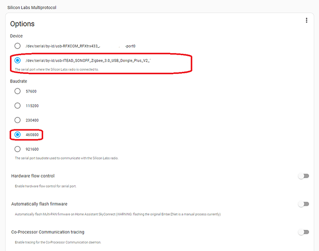

Ben ou tu as deux clés USB Zigbee différentes, une pour ZHA et une pour Z2M et tu vas galérer ou alors tu n’en as qu’une dans ce cas, il va falloir choisir entre les deux (ZHA ou Z2M)
Merci pour les infos, je n’ai qu’une clé. je veux choisir Z2M, mais dans ce cas comment je fais pour supprimer la clé pour ZHA ?
dsl si la question est bête mais je débute.
Si tu veux utiliser Z2M, il faut complètement supprimer ZHA. Une fois cela fait, tu pourras redémarrer Home Assistant et ça devrait être bon pour Z2M sans tout reprendre.
En revanche, pour ne pas être embêté au réappairage, supprime tous les appareils qui sont sous ZHA avant de supprimer l’intégration.
