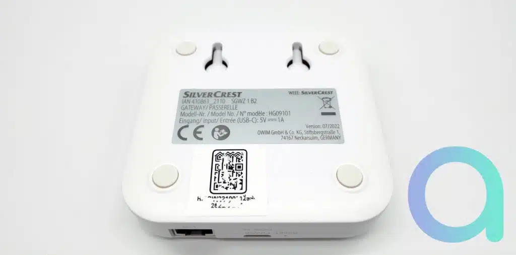

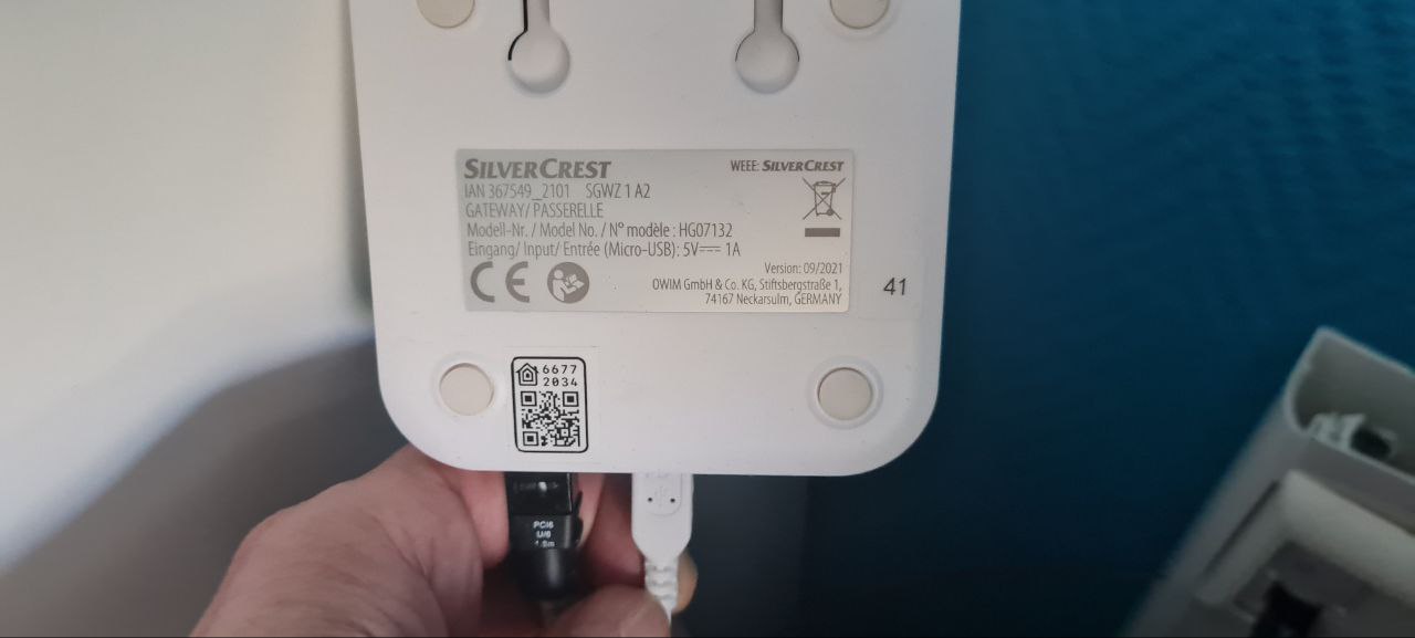

C’est quel N° model exactement ?
J’ai l’impression qu’il faut la hacker pour l’utiliser avec Z2M. Sinon c’est par Homekit ou par l’application tuay et tuya local sur HA.

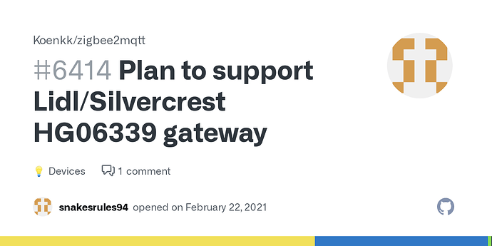

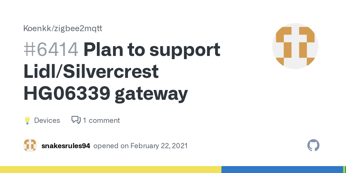

De ce que je lit partout, faut la hack pour l’intégrer a ZHA ou Z2M.
Citation
Bonjour, existe-t-il un projet pour prendre en charge cette passerelle dans zigbee2mqtt ? Maintenant qu’un hack est exposé pour cette passerelle et que l’intégration dans HA fonctionne, il pourrait être intéressant de l’avoir directement dans Zigbee2mqtt.

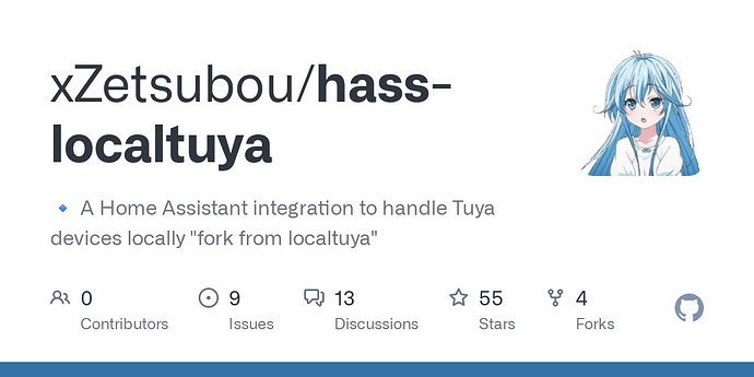

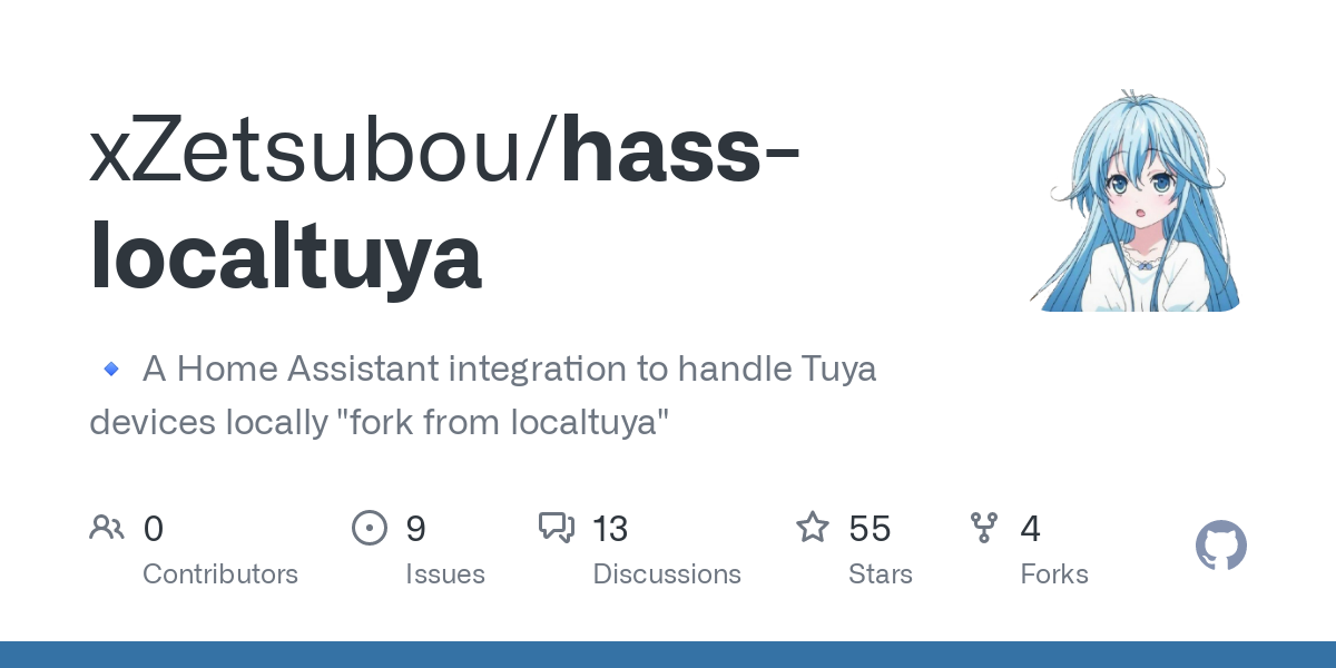

Prend ce dépôt
Ah, je me disait bien que local tuya ne supporter pas les passerelles zigbee.
Mais tu utilise un fork , je comprends mieux :wink:
