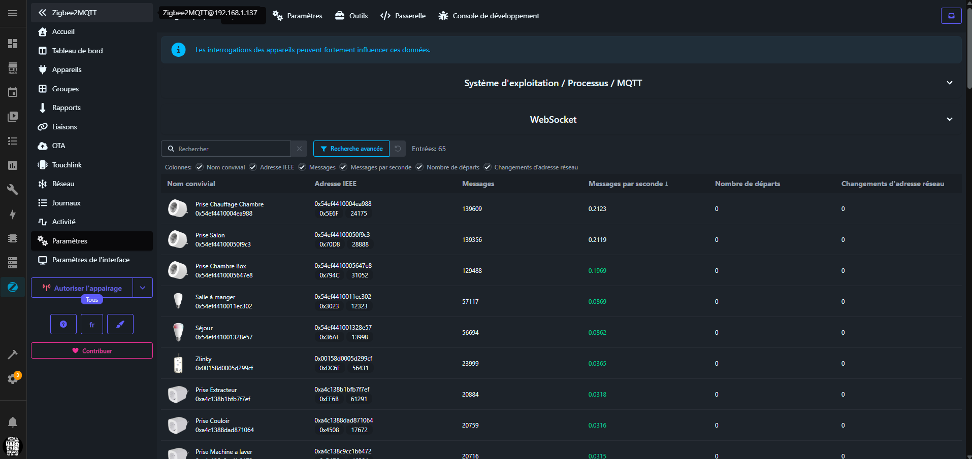

il faudrait vérifier la santé de ton Z2M. Dans paramètres / santé
voir si tu n’as pas un appareil qui spam ton réseau zigbee (donnée en rouge, dans la colonne messages par seconde) et le met a plat.

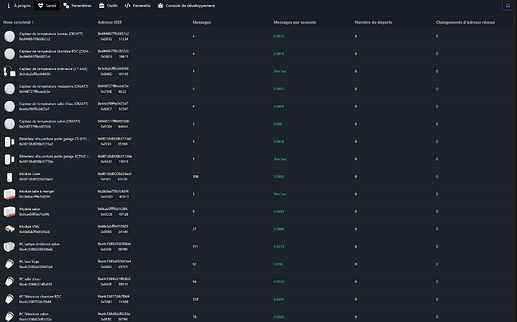

Je viens de regarder la santé de mon Z2M, elle semble bonne, tout est vert mise à part 3 capteurs marqués Très bas dans la colonne Messages par seconde :
