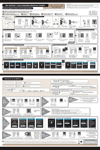

Voilà toutes les notice Documentations - Profalux pro Profalux pro
Sur les modèles après septembre 2021 la manipulation a changé j’ai d’ailleurs galéré a trouver cette manipulation pour les miens
Regard la manipulation et en 5.1 sur la notice
Fais attention à la couleur de la led sur ta télécommande, la manip est pas la même.
Normalement, 5 appui sur R de la télécommande.
Après fil noir sur la phase pendant 5s et après les va et vient du volet, appui sur stop télécommande.
Va et vient volet.
Et après tu dois refaire les fin de courses.
Essayes ça, ça va bien :wink:

Essayes le lien , c’est un guide de dépannage interactif, si ça peut t’aider.
Si tu fais la manipulation qu’il vient de te décrire ton volet devrait refonctionner avec la télécommande
Normalement maintenant que ce soit sur z2m ou zha tu devrais pouvoir les intégrer sans trop de problème surtout que la manipulation que tu a utilisé pour zha et la bonne vu que ton volet a été découvert
