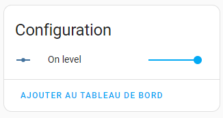

  • Pourriez-vous me dire à quoi correspond le « On level » ?

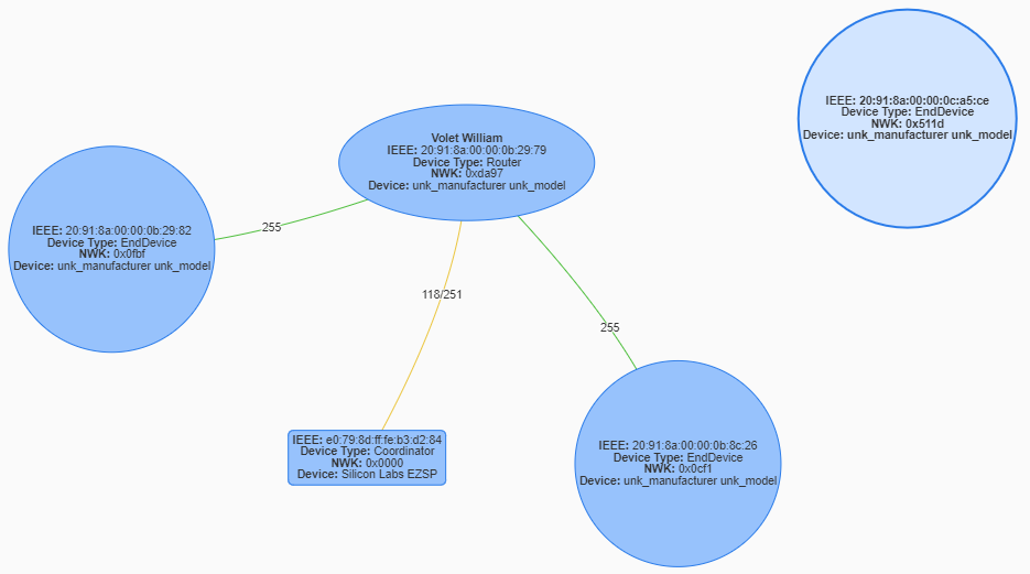

Pour information, voici à quoi ressemble le réseaux en l’état actuel des choses.
je ne connais pas zha utilisant z2m. Pour on level c’est la position de ton volet de 0 a 100% d’où l’intérêt de configurer les fin de course

Ta télécommande apparaît mais comme end device isolé, elle n’ est plus dans le réseau.
