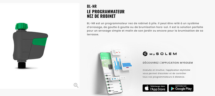

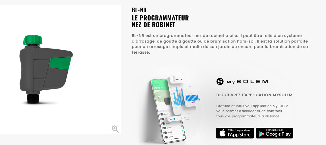

Bonjour @1technophile ,
Merci pour ta proposition. voici donc le modele de la marque Solem…
pour info il existe à priori un début de code…j’avais déjà posté à l’époque ici mes trouvailles: https://forum.hacf.fr/t/integration-programmateur-darrosage-solem-en-ble/3895
